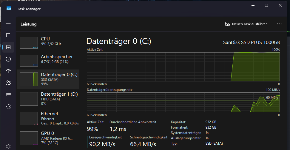

Ich habe bei jedem Windows Update das Problem, dass das Herunterladen bei mir ewig dauert. Ich habe eine 250 Mbit/s Leitung. Also knapp 33 MB/s, aber beim Download eines Windows Updates erreicht meine Festplatte selten mehr als 5 MB/s egal, ob das Internet anderweitig noch genutzt wird oder nicht. Es macht auch keinen Unterschied, wenn ich das WLAN abstelle und somit niemand anderes Internetzugang hat.

Für mich stellen sich jetzt die Fragen: Dauert der Download so lange oder ist es die Verarbeitung der Daten aus dem Download, der so lange dauert? Und wie fügt sich die HDD (Laufwerk D) in das Geschehen?
Nicht, dass die Verarbeitung der Daten aus dem Download auf der HDD mit dem "Windows" erfolgt, dann würde die unfassbar lange Zeit natürlich einen Sinn ergeben.
240/480/960 GB sollten TLC sein, 500/1000/2000 QLC
alle ohne DRAM-Cache was bei Last gar nicht gut ist und absoluter Murks bei QLC + Last.
Reaktionen: Rickmer
Irgendwie ist die Auslastung der SSD nicht normal... Klar ist die nix dolles, aber so krass? Ach ja... die HDD auch mal ganz schnell entfernen, die bremst ganz sicher auch fröhlich mit und ist eh kurz vor dem Exitus.

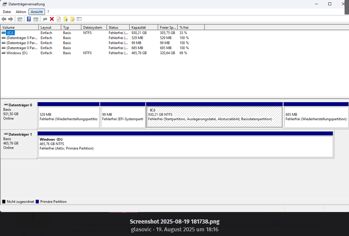

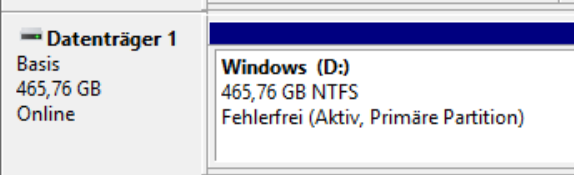

Moment, was jetzt?
Was hast du mit deinem System gemacht, dass die HDD als primäre Partition gilt und Windows heißt?
Ist das früher deine C-Platte gewesen?
Wenn ich das jetzt sehe würde ich an deiner Stelle eine bessere SSD kaufen, die anderen Datenträger aus dem System entfernen und dann das System sauber neu aufsetzen.
Danach kann man die SanDisk als Datenlaufwerk wieder hinzufügen, aber die sollte dann formatiert werden.

Im BIOS/UEFI wurde die Bootreihenfolge angepasst?
Weil sich auf der HDD so immer noch das originale Windows 11, vermutlich samt Bootloader befindet und für allerlei Kurzweil sorgt. - Und genau das bemerkst Du ja bei jedem Windows-Update.

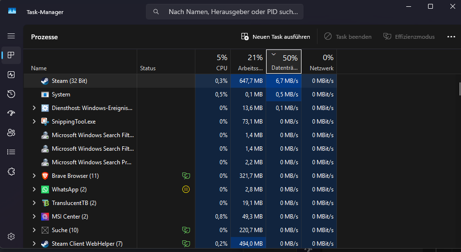

So schauts grad aus wie ich was auf Steam runterlade. Da bricht zwar die Laufwerksleistung auch krass ein, sodass ich manchmal im kB/s Bereich bin, aber da sind dann ab und zu auch 100 MB/s drin. Ich verstehe leider nicht warum das so ist. Bei einer defekten SSD würden doch gar keine 100 MB/s erreicht werden können oder?

@bisy Ich hab Windows nie auf der HDD gehabt. Nur auf der kleineren SSD, die ich ersetzt habe.
Noch etwas: Hast Du jetzt auf HDD und SSD ein lizenziertes Windows am Start?
@bisy: Da ist ein Laufwerk D (HDD) mit einem "Windows" darauf im Rechner. Und ich möchte gerne vom TE erfahren, worum es sich dabei handelt. Dass noch ein dritter Datenträger, eine kleinere SSD im Spiel war, dass das Windows von dieser geklont wurde, habe ich auch gerade erst erfahren.
