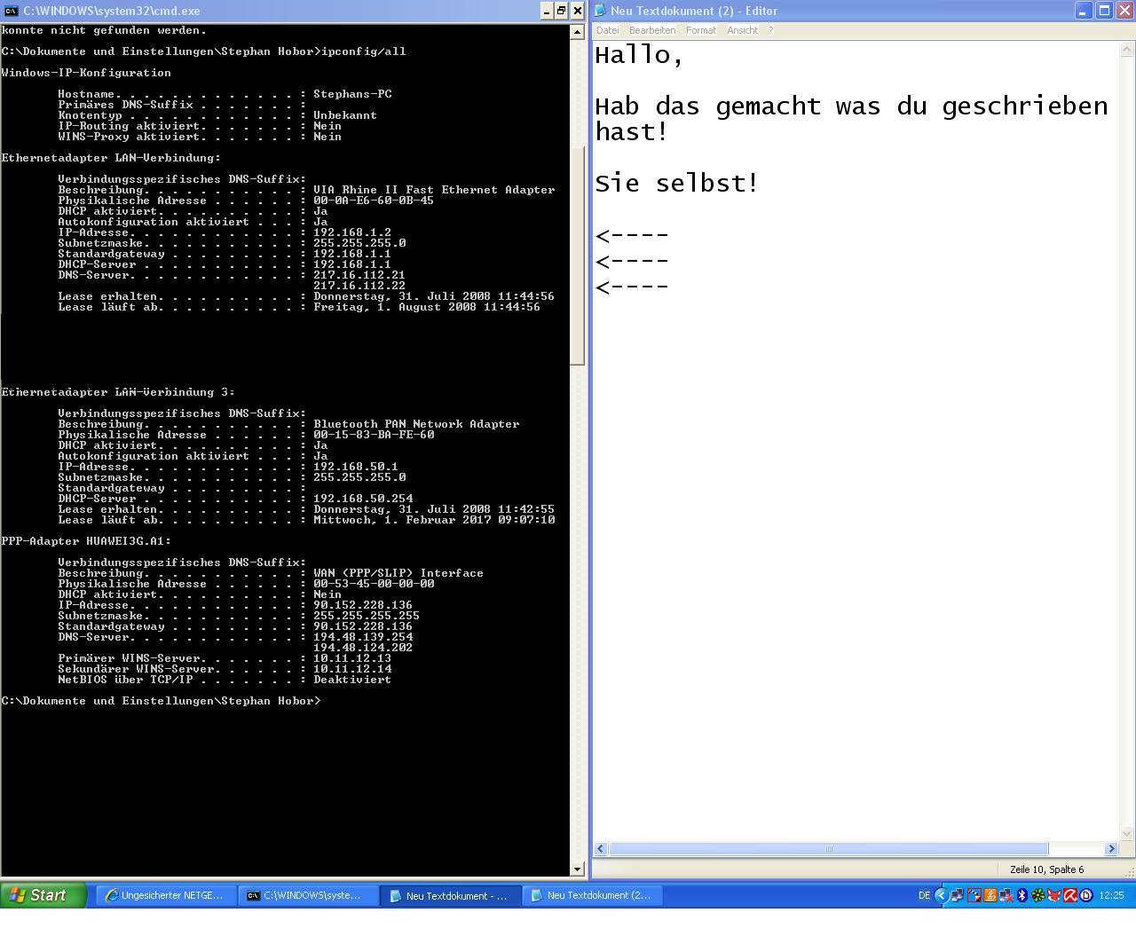

Start => Ausführen => cmd => ipconfig /all
Den Inhalt mal bitte hier posten. ;)
Mfg
Hab das gemacht was du geschrieben
hast! ;)
Sie selbst! (bild unten!)
mfg Winuser

Standardgateway ist dein Router, also die 192.168.1.1 ... das müsste doch funktionieren.
Versuche mal https://192.168.1.1
Oder wie sieht es derzeit bei dir aus?
