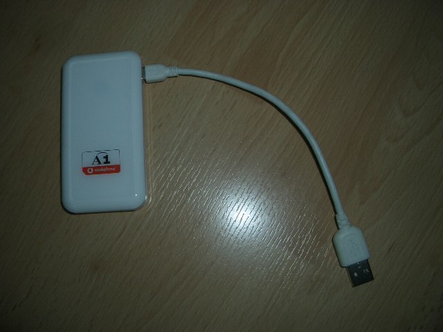

cool hat funktioniert mit dem zurücksetzen, aber ich kann die WLAN einstellungen nicht machen! Ich habe kein Fixleitung (DSL oder so)! Ich habe ein USB Modem von A1 (siehe Bild unten!)
Was kann ich jetzt machen!
mfg Winuser

danke für eure Hilfe habe es auf einem älteren PC hinbekommen!
Funktioniert jetzt super!
Lg Winuser
