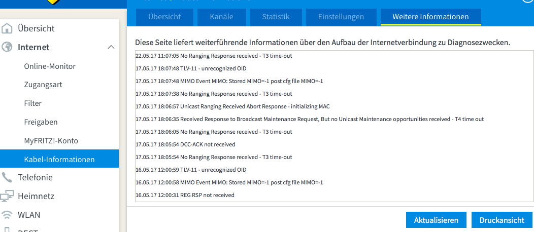

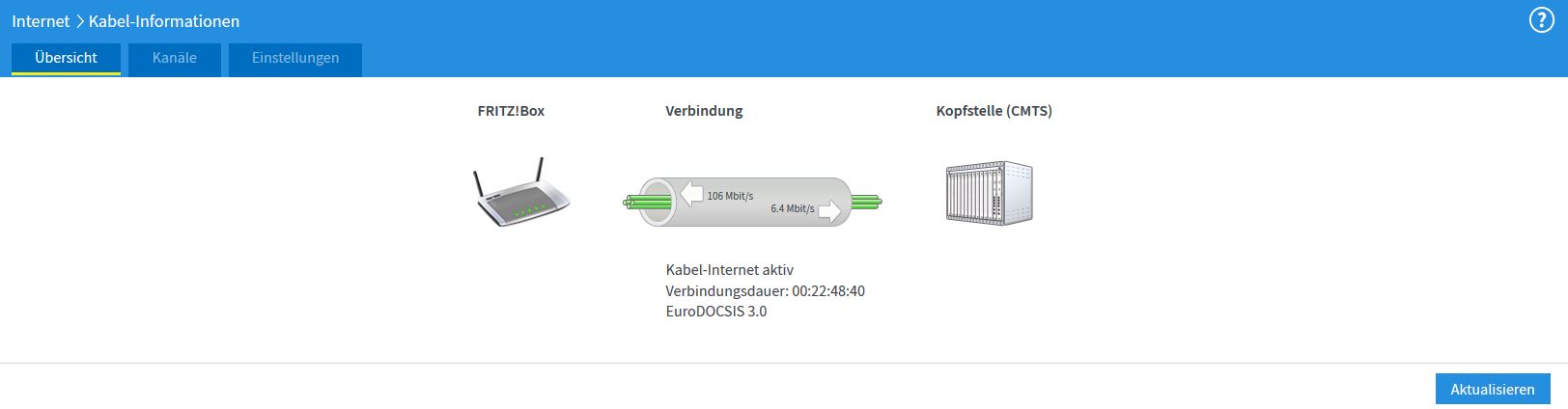

Ah sorry. Der richtige Weg ist wie folgt:
Internet / Kabel-Informationen / Weitere Informationen (ganz rechter Reiter)
Kann natürlich sein, das Vodafone den dir vorenthält. Aber so wie im Anhang sollte es aussehen. Wenn da ganz viele TimeOuts alle paar Sekunden zu sehen sind, hat die Box Schwierigkeiten die Verbindung zu Vodafone aufrecht zu erhalten.
Leider habe ich so einen Punkt nicht :( Das ist sogar schon die erweiterte Ansicht.
