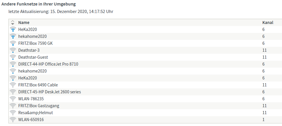

Danke, das sieht so aus:
Ich war vorher auf Kanal 6 und habe auf aktualisieren geklickt und bin nun auf Kanal 1.

Bei den Kanal Belegungen ist entscheidend nicht wie viele Nachbarn bei Dir empfangen werden, sondern wie stark die reinkommen. K1 scheint ja nur 1x genutzt zu sein. Aber wenn der Nachbar mit K1 über Dir ist, sieht es schlecht aus. Lade Dir FritzWLANApp runter und teste das mal aus und guck nach wie stark die Nachbar-WLANs wo reinkommen in der Wohnung. Alles unter -80db brauchst Du nicht zu beachten.
HeKa2020 und hekahome2020 kommen stark bei Dir rein auf K6. Senden aber alle auf K6. Das sind Router und Gästenetz und Repeater dort.

Ich habe mit der App mal geschaut. Mein eigenes WLAN ist so bei -60 und alle anderen sind unter -80 und auch auf anderen Kanälen. Sieht also ganz gut aus.

Denke aber die Sekunden-Aussetzer kamen vom falschen Kanal6.
Ich hatte trotz des Kanalwechsels gestern Abend wieder diese Sekundenaussetzer :(. Im Log ist zu den entsprechenden Uhrzeiten nichts zu finden. D.h. ich würde davon ausgehen das der Kanalwechsel das Problem nicht beheben kann. Auch schwankt das irgendwie sehr stark welche anderen WLANs in der FritzApp angezeigt werden. Heute habe ich z.B. gerade 2 weitere die auf Kanal 1 sind und bei -70 während meins bei -60 auf Kanal 1 ist. Die waren gestern noch nicht da.

Ja wenn Dein WLAN -60db hat und andere WLANs -70db auf K1 sind, dann wird das von diesen Störern verursacht. Nimm mal K3. Bei Dir ist das 2,4Ghz Band relativ voll.
