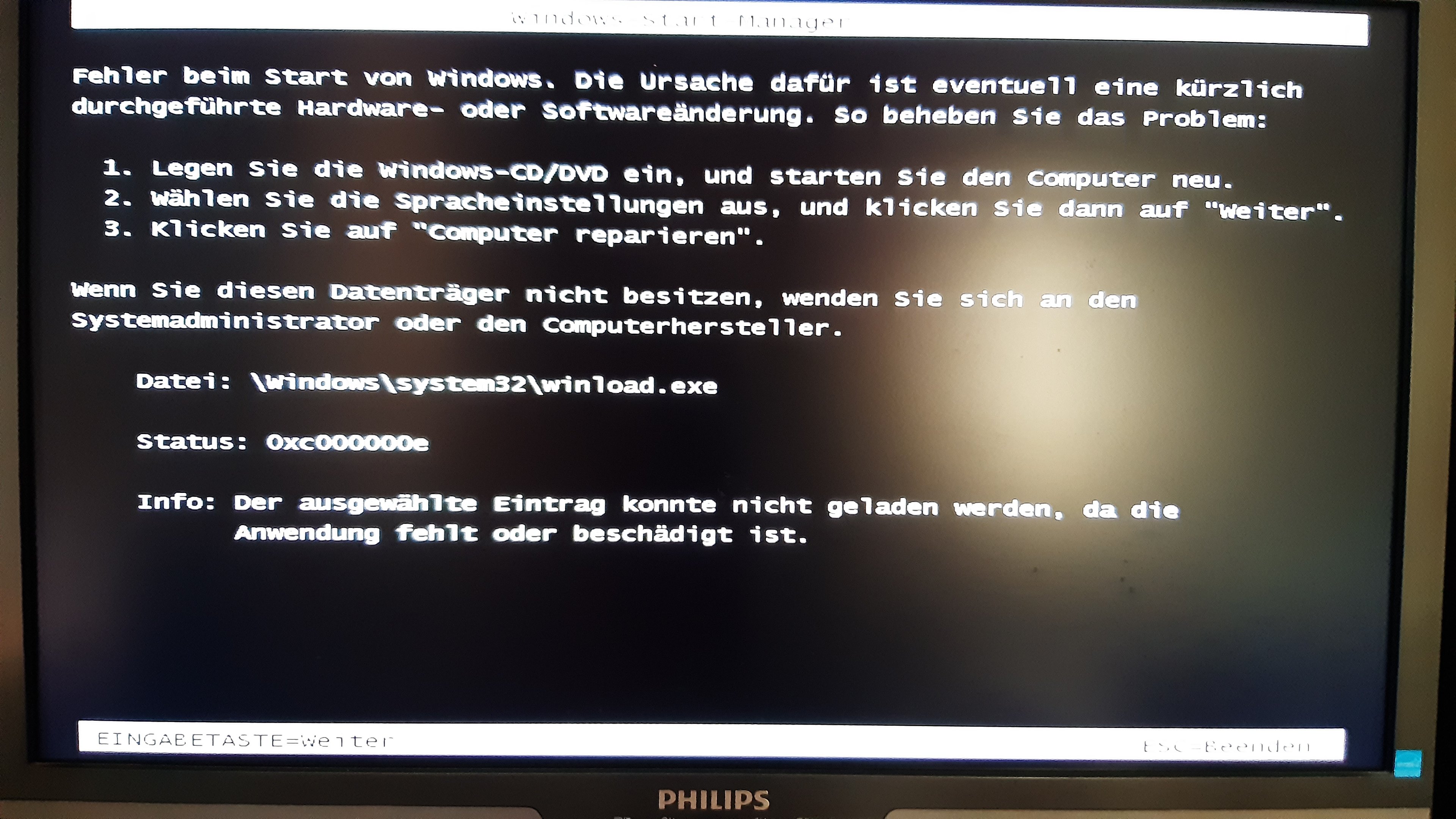

Nach dem Bootversuch geht die Grafik wieder, bekomme aber eine Fehlermeldung.
Bild 1

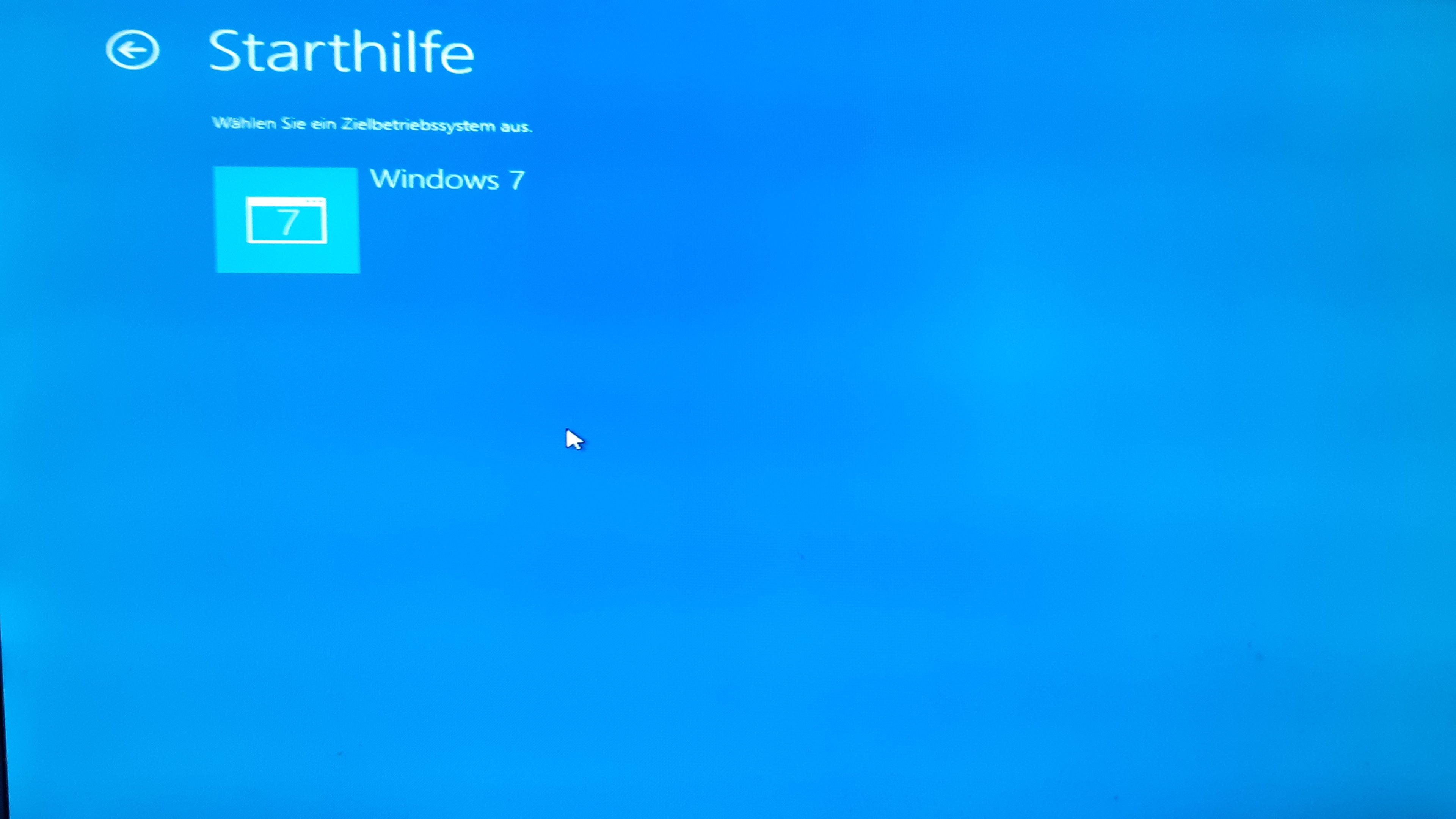

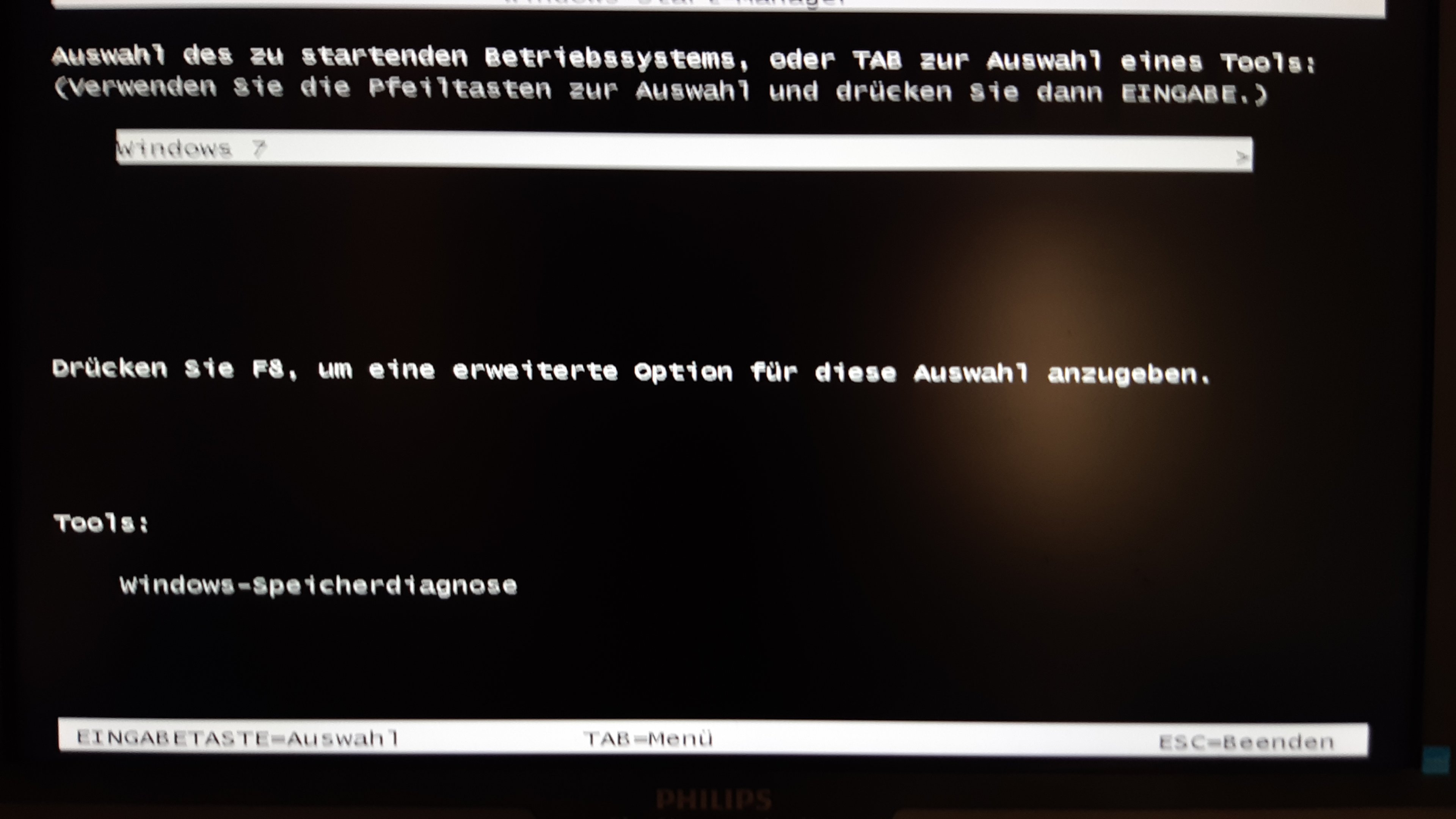

Auf dem PC ist Win 8.1 installiert, aber es will seltsamerweise Win 7 booten. Wie ist das möglich?

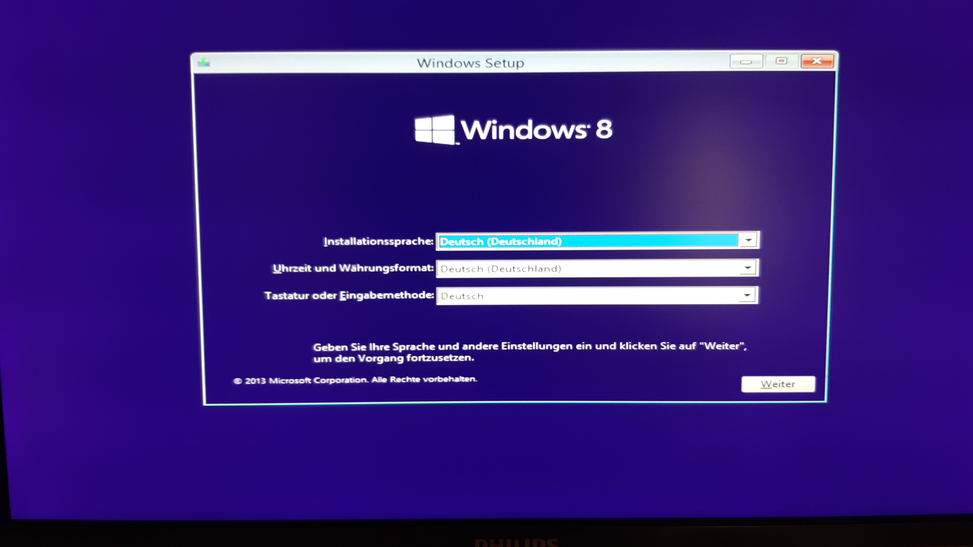

Habe versucht per USB zu reparieren. Wie ihr sehen könnt, ist es Win 8.

Aber in allen Reparaturoptionen steht wieder Win 7.

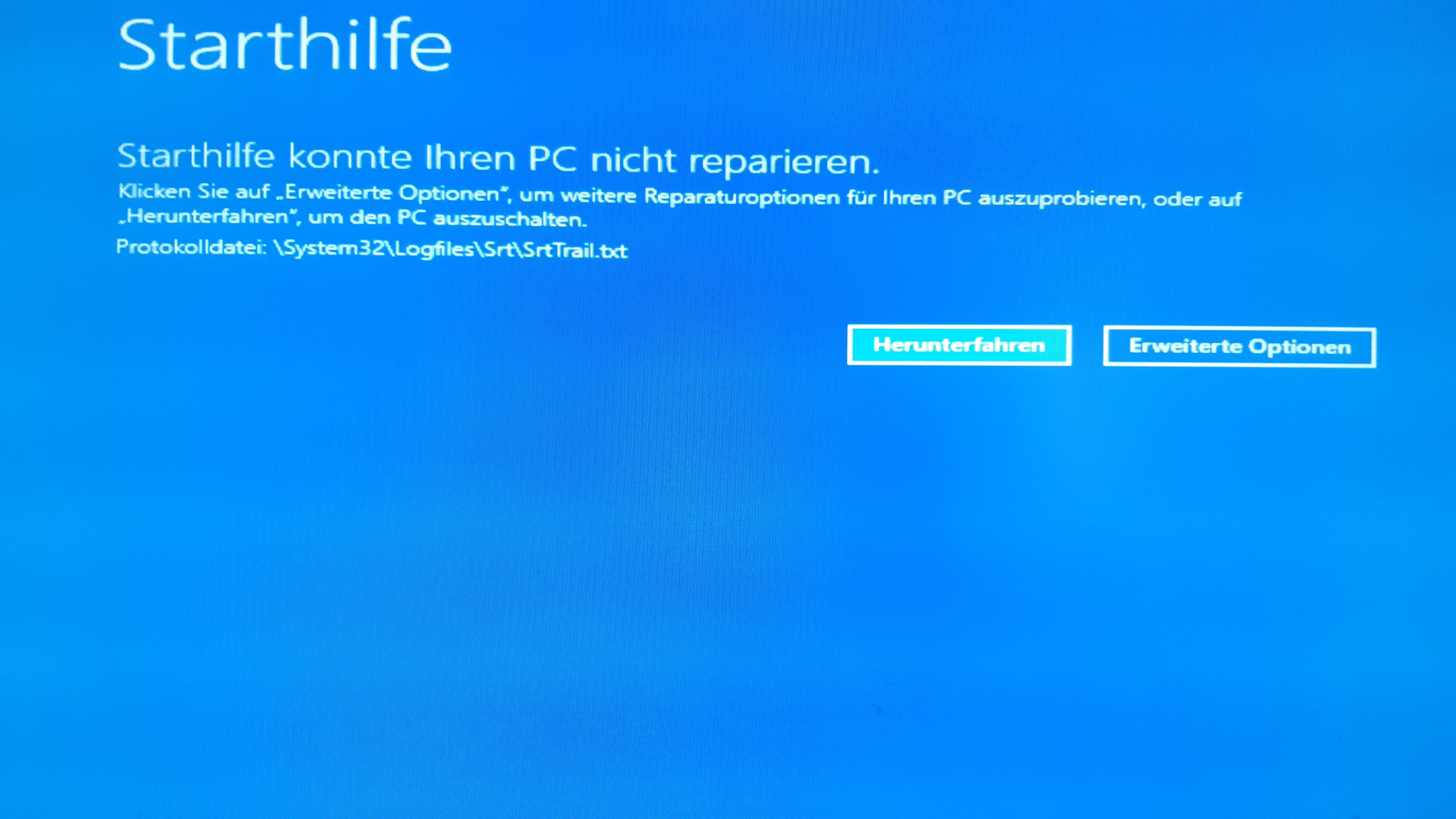

Ich habe es versucht. Aber ich konnte nichts reparieren.
Dieses alte Board kann also wirklich von USB booten? Natürlich ist das bei einem Win8-Stick Win8 :D
Bin kein Profi. Habe aber den Stick nicht umsonst erstellt. Muss ihn also schon mal benutzt haben.

Das ist also wirklich eine Win8.1 Installation laut deiner Aussage?
Ich frage nur, weil die Hardware doch recht alt ist und ich keine Ahnung mehr habe, ob da Win8 darauf lief. Ich hatte mal ein G45 Board von Gigabyte und da dürfte zumindest Win7 darauf gelaufen sein.
Kannst du dir einen bootfähigen USB-Stick erstellen? Entweder mit Ventoy und dann die HBCD ISO darauf kopieren, oder mit Rufus einen Stick mit der HBCD ISO erstellen. Zielsystem sollte dann MBR sein.
So wie ich das sehe, ist der Bootmanager wohl kaputt gegangen. Oder es stecken nicht alle Platten und dein Rechner bootet von der falschen Platte? Kannst du das mal checken? Am besten auch mal die unbeteiligeten Platte abziehen, wenn du genau weißt auf welcher Platte Windows installiert ist.
