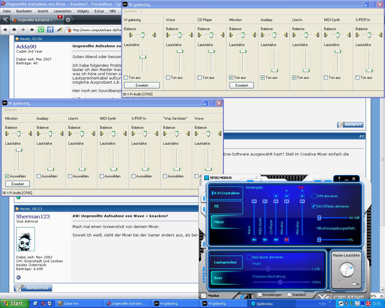

Mach mal einen Screenshot von deinem Mixer.
Soweit ich weiß, sieht der Mixer bei der Gamer anders aus, als bei den richtigen x-Fis.;)
Habe mal alle 3 Mixer auf einem Screen gehaun.
Klick mal auf das "Plus +" oberhalb von Mikrofon-Schieber im x-Fi Mixer.
Geh mal die dort zur Verfügung stehenden Optionen durch und setze den Regler auf 0.
wenn ich auf das "+" drücke dann kommt da "Mikrofon +20 dB anhebung" meinst du das?
Mein Fehler...:heilig:
Klick auf den kleinen Pfeil zwischen dem + und dem Schieber.;)
Dort kannst du andere Geräte auswählen. Ziehe den Widergabeschieber für jedes dieser Geräte auf 0.
