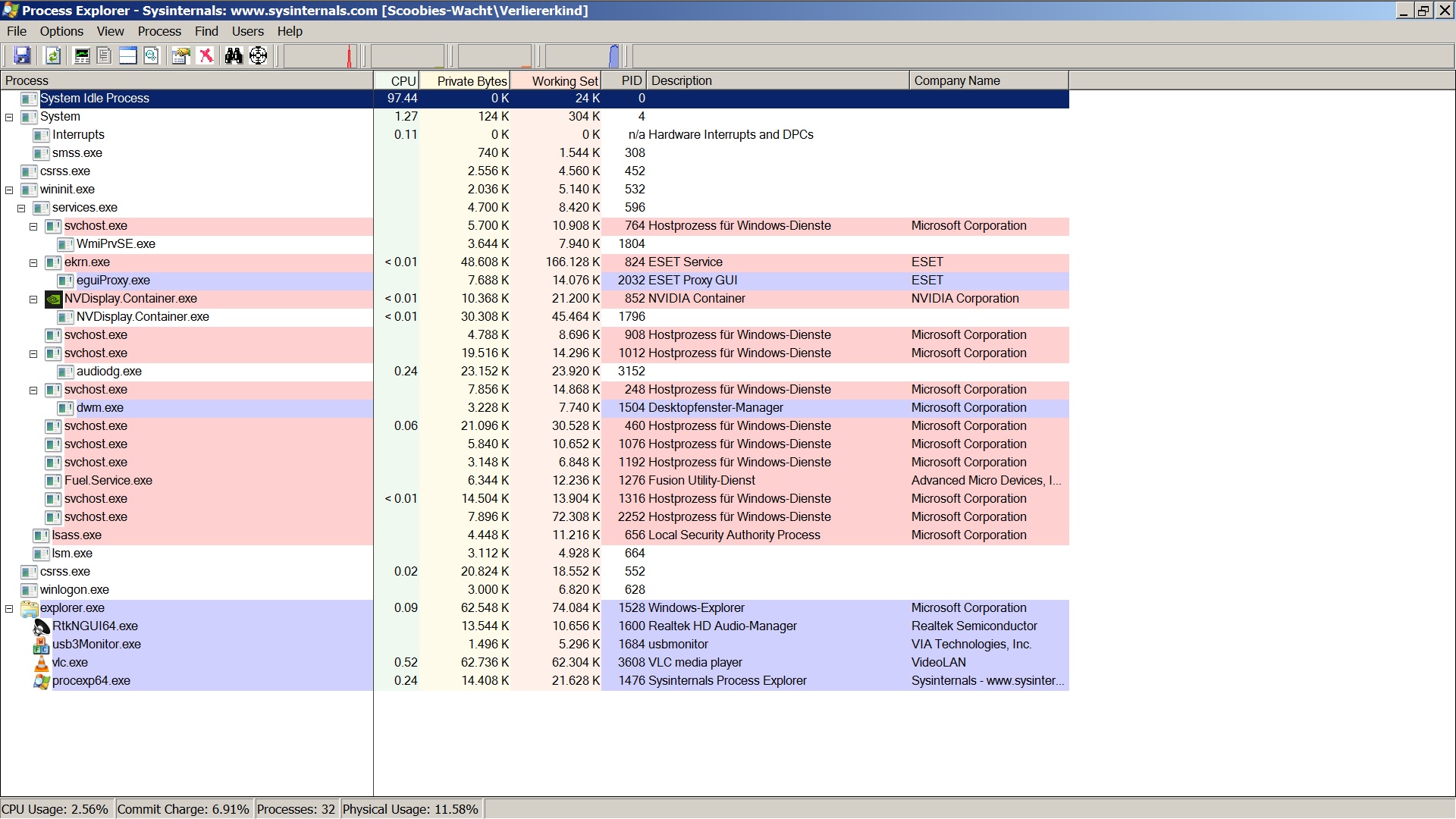

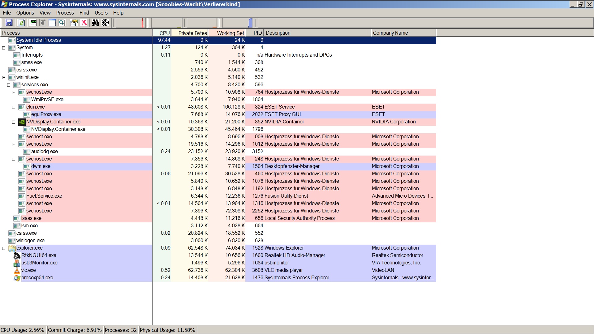

Das mit den Textdateien nervt mich am meisten. Das mit dem Thubnail-Cache allerdings auch genug. Im Hintergrund läuft unter diesem Profil auch kein außergewöhnliches Drittprogramm was das verursachen könnte. Diese Fuel.Service.exe ist ein CPU-Utility von AMD, nur als Anmerkung erwähnt.
Den Beitrag von dem Autor hatte ich nur per Suchmaschine gefunden gehabt, passt aber schon. :D

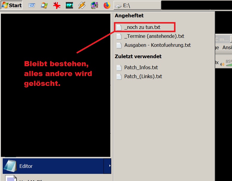

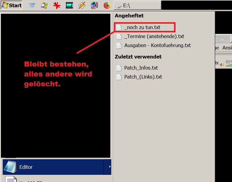

Sprunglisten sagen mir jetzt nichts aber kann sein dass man diese so nennt. Ich habe einen Screen angehängt. Im Startmenü ist der Texteditor und wenn ich da mit derMaus drauf bin geht das rechte Menü auf.
Der von dir verlinkte Artikel kommt dem ganzen schon recht nahe, Danke für's suchen und teilen. Kurios ist halt dass immer der eine Eintrag bestehen bleibt, alles andere wird gelöscht. Ich werde es dann mal damit versuchen den Notepad-Eintrag zu entfernen und dann wieder neu ins Startmenü zu ziehen, mal sehen ob es dann wieder auftritt.

Es nennt sich Sprunglisten.

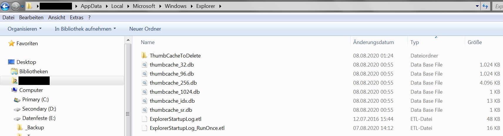

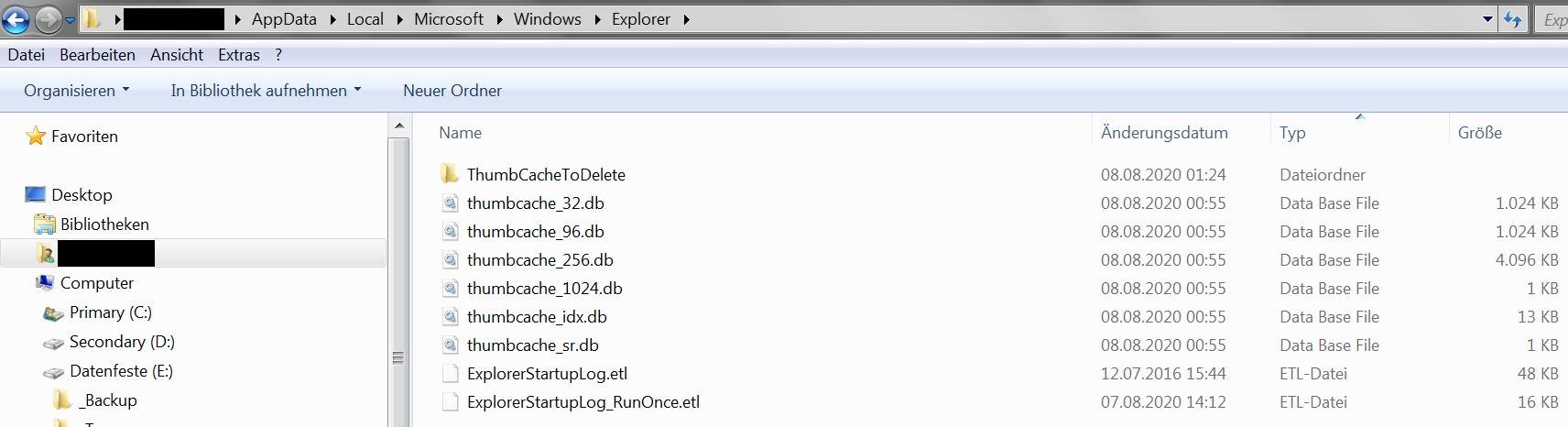

Hi.
Grade hatte ich mich wieder gefragt warum Windows schon wieder alles neu eingelesen hatte. Das Problem besteht also nach wie vor. Ich hatte dann in den entsprechenden Ordner geschaut und alle meine alten Cache-Files für die Vorschaubildchen waren weg und wurden grade frisch angelegt. Zusätzlich ist dort sogar noch ein entsprechender Ordner, welchen Windows selbst angelegt haben muß. Das nervt schon ziemlich da nun wieder alle Bilder, Videos und Medien-Dateien erneut eingelesen werden müssen (grade bei einem Ordner mit vielen Bildern/Medien kann das nerven).
Im Hintergrund läuft nichts weiter, kein "Säuberungstool" oder ähnliches. Hat da noch jemand eine Idee wie man das unterbinden kann?
