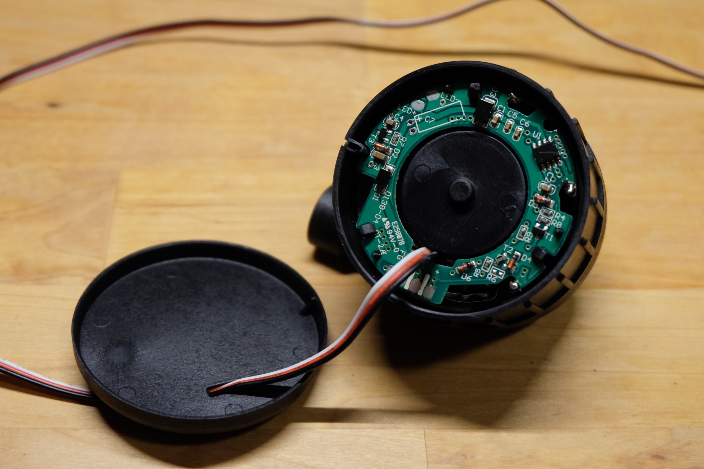

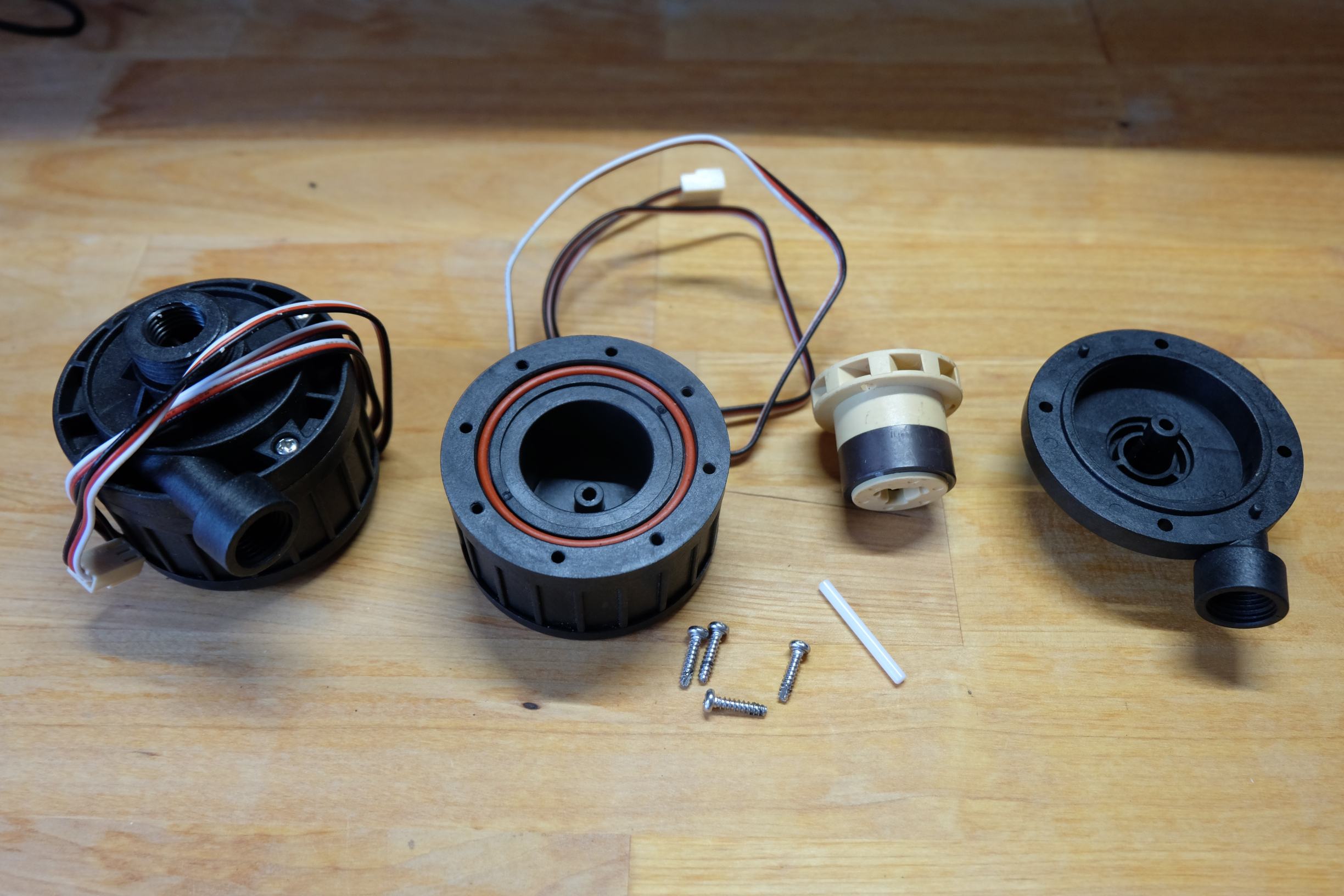

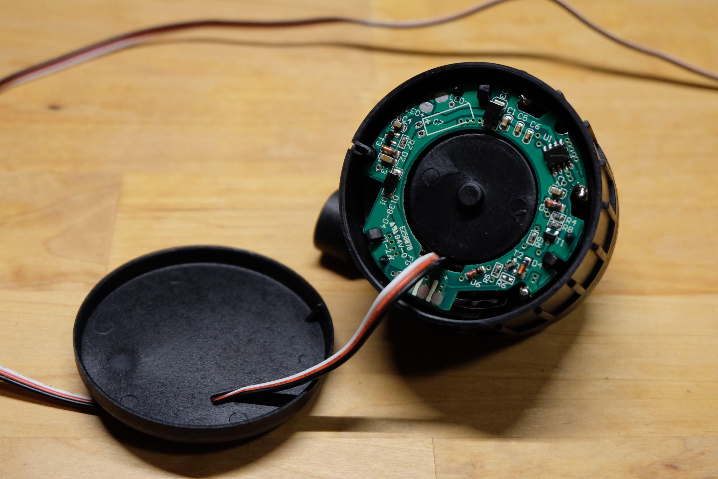

DCP450 ohne AGB:
https://www.hardwareluxx.de/community/attachments/dscf5832-jpg.516776/
https://www.hardwareluxx.de/community/attachments/dscf5838-jpg.516834/
https://www.hardwareluxx.de/community/attachments/d5e42065-ae2f-4482-856d-5e6d068e5648-jpeg.518089/
