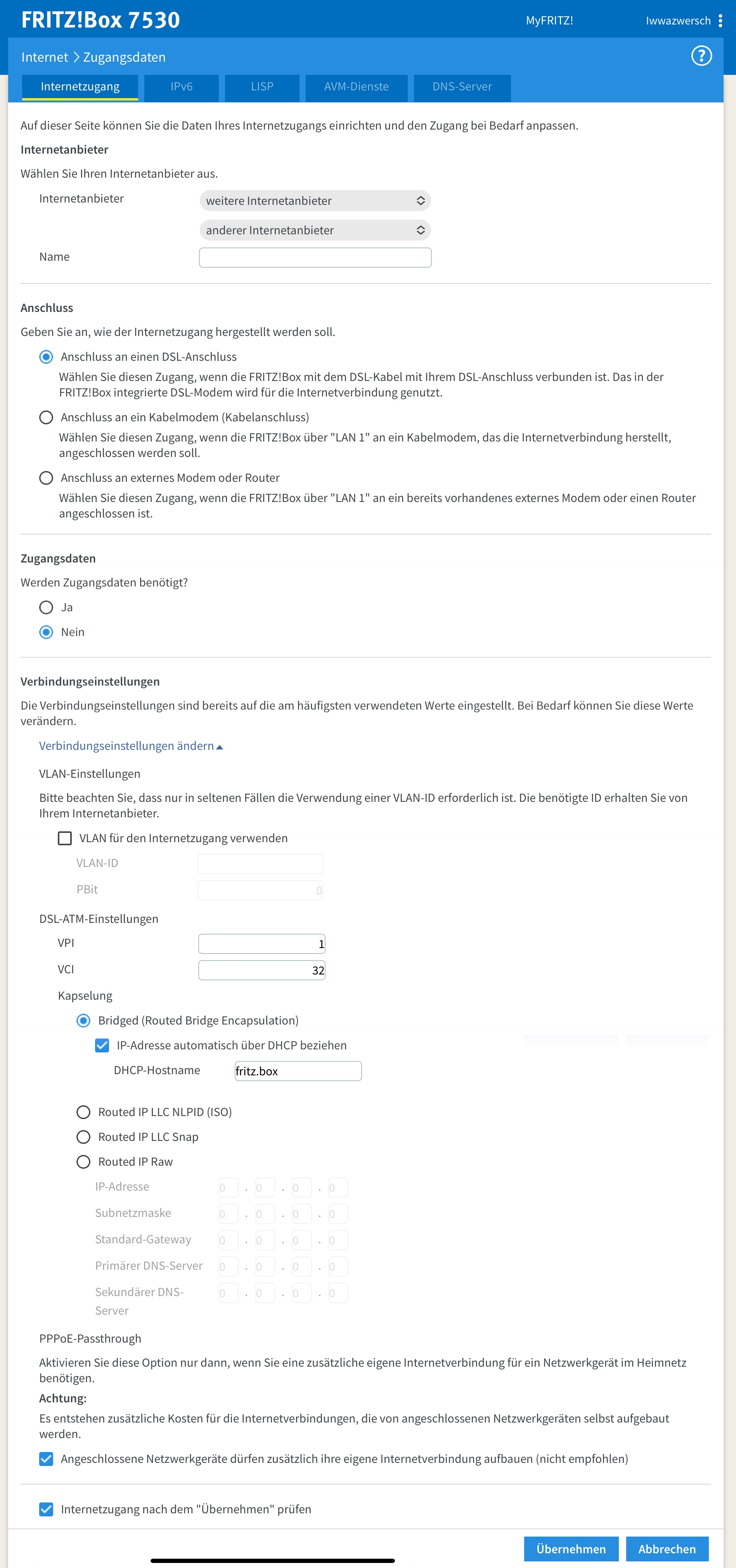

Du schreibst Du hast einen DSL-Anschluss, schreibst aber nichts über ein verwendetes DSL-Modem. Weder mit der Dream Machine noch mit dem USG wirst Du ohne ein DSL-Modem einen Netzzugang erhalten. FritzBoxen lassen sich nicht als reines Modem betreiben, im Zusammenspiel mit den UniFi-Geräten wird oft ein Draytek Vigor verwendet.
Aber sicher nicht als reines Modem. Das kann die fritzbox tatsächlich nicht mehr. Man kann die Fritzbox natürlich mit exposed host betreiben und alle Anfragen durchleiten. Aber da arbeitet die Box dennoch als Router mit nat
Läuft bei mir ebenfalls so. Mit nachgeschaltetem erx
Über Tricks mit PPPOE Passthrough kann man Fritzboxen auch als reines Modem einsetzen. Man muss lediglich "fehlerhafte" Zugangsdaten eingeben und dann PPPOE Passthrough erlauben.
Funktioniert aber auch nicht bei jedem isp
Eben doch wie es @riversource beschreibt. Ist aber auch nicht ganz richtig. Nämlich einfach angeben, das keine Zugangsdaten benötigt werden und natürlich PPPoE Passtrough erlauben. Dann baut in meinem Fall die USG die Internetverbindung auf und die FB ist das Modem ohne NAT.
Hier meine Config dazu:
