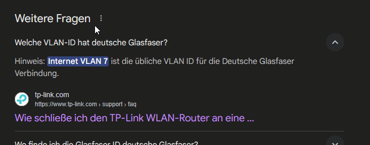

EDIT: auch wenn ich im Unifi Gateway VLAN einschalte und VLAN 7 nehme, was laut google in der Regel von der DG genutzt wird, bekommt er kein Internet.
Aber Internet ist ja da, mein PC schafft es ja auch und der hat auch keine zusätzlichen Logindaten oder ähnliches

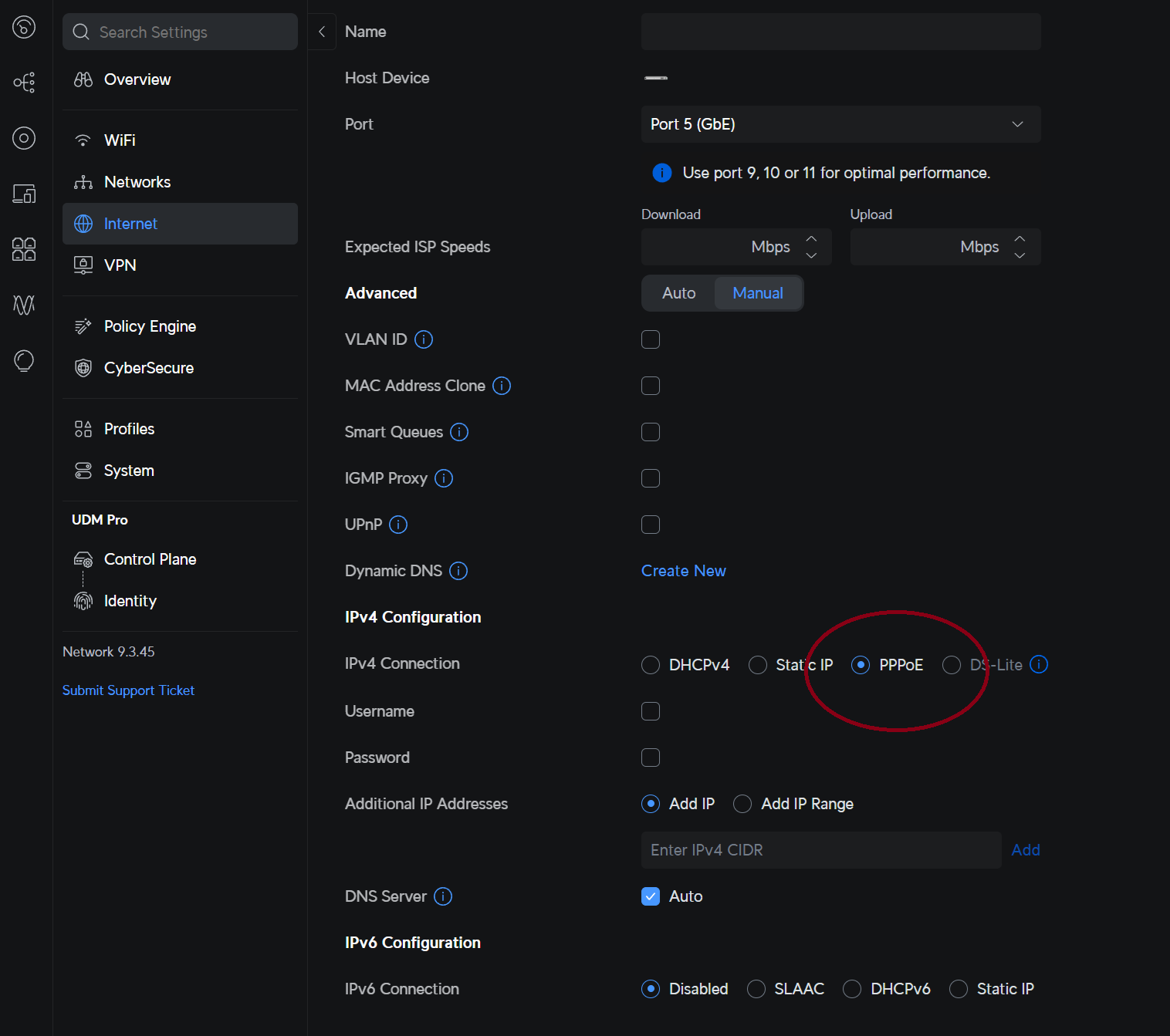

Modem am Wan Port geht nicht "automatisch" Ich hab kurz die Bedienungsanleitung überflogen und da dort nichts von DHCP steht gehe ich davon aus, dass über über PPPoE die Verbindung aufgebaut wird.
Also musst du auf deiner Unifi Cloud Gateway Fiber: Unter Settings -> Internet deinen Internet Anschluss konfigurieren.
Google oder KI? VLAN 7 ist falsch, was du benötigst ist gar kein VLAN.
Bei PPOE will er Benutzername und Passwort.
Erschließt sich mir nicht, weil mein PC kommt ja auch ohne Benutzername und Passwort über das Modem ins netz. Wenn ich die 5590 über WAN hinter das Nokia Modem setze, schafft diese es auch.
Aber egal. Ich gucke mal ob ich irgendwo logindaten dafür finde
VLAN ist es nicht, dass habe ich verstanden, aber vollständigkeitshalber:

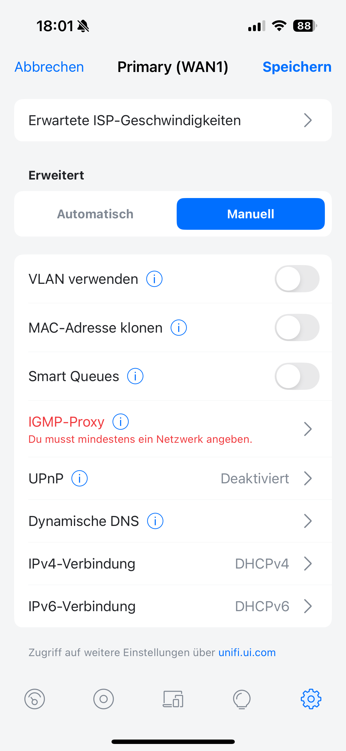

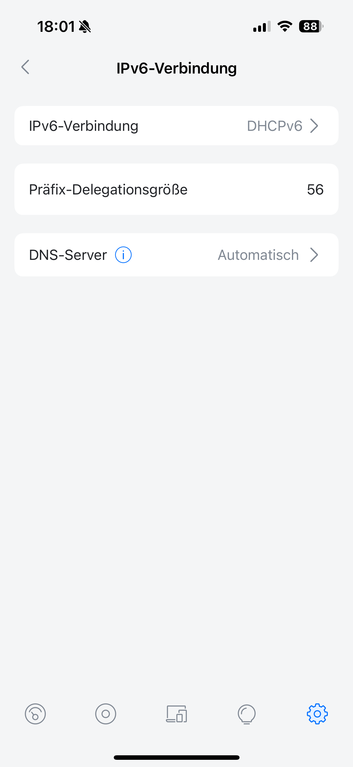

Du musst DHCPv6 aktivieren, darüber bekommst du dann deine IPv6 von der DG.
Schalte Modem sowie das Cloud Gateway für mindestens 61 Minuten aus.
Dann das Modem anschalten, bis es einen Link hat.
Wenn DHCPv6 im Gateway aktiviert ist, dann dieses mit dem Modem verbinden.
Ging bei mir einwandfrei.

Hier die Einstellungen von einer UDM-SE die an einem DG Anschluss hängt. Das Modem was angeschlossen ist, ist mir unbekannt.
CU
redjack

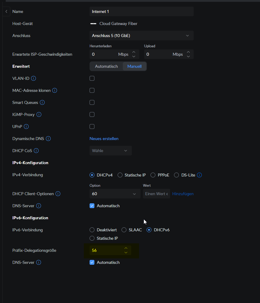

Ich werde es mal testen
Präfix-Delegationsgröße von 56 ist richtig? Irgendwas muss ich da eingeben

So, wie es auf meinem Screenshot steht, nutze ich es an meinem DG-Anschluss ;)
Reaktionen: Reset90
