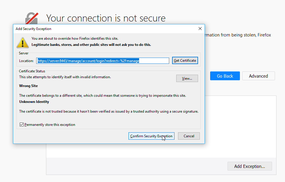

Da der Unifi Controller ohne gültiges Sicherheits Zertifikat kommt, muss man eine Ausnahmeregel hinzufügen. Da ist irgendwo bei der Fehlermeldung ein Link bei dem man die Regel im Firefox hinzufügen kann.
Nachtrag:
Advanced -> Add Exception -> Confirm Security Exception
Nein, eben nicht, bei dem Zugriff auf die Diskstation kann ich auf Erweitert gehen und das Einstellen, damit ich auf den Server komme, dann aber die IP des Controllers hat diese Funktion nicht mehr bei Mozilla!
