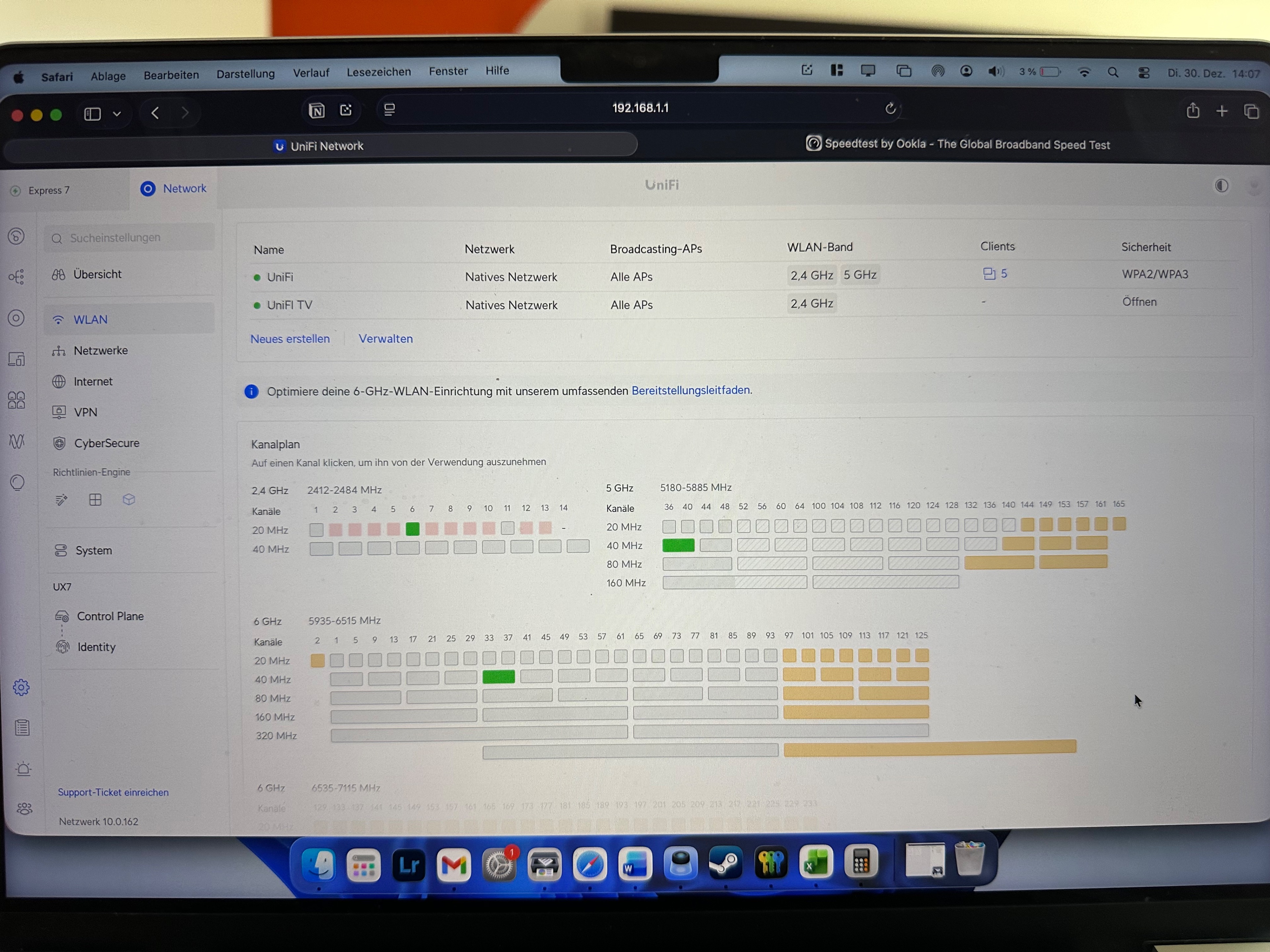

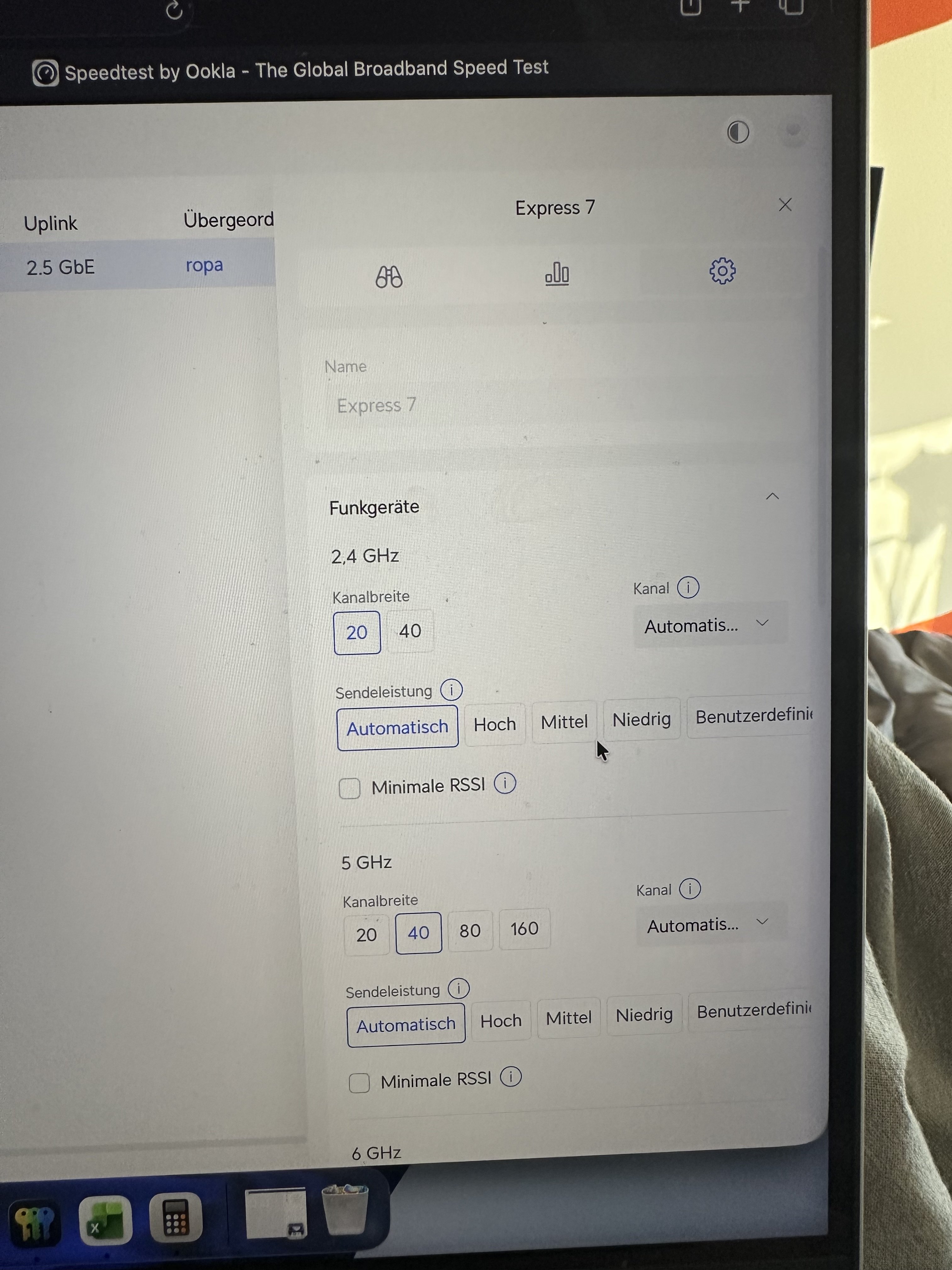

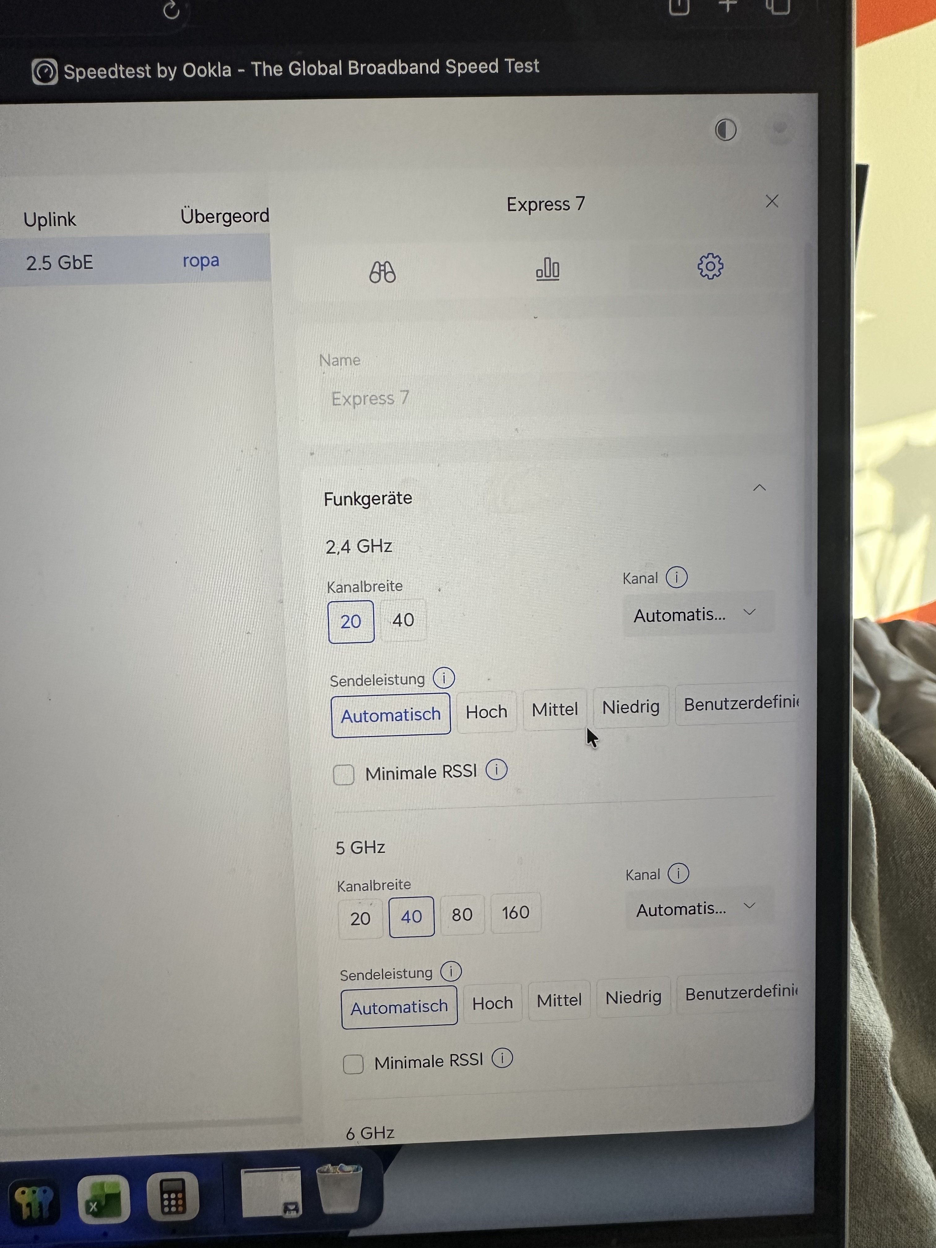

Ab Werk sollte die Sendeleistung vom WLAN eher (etwas) zu hoch als zu niedrig sein, du kannst aber gern mal Screenshots machen was du eingestellt hast. Einmal bei Control Plane von dem WLAN die Optionen als auch die Frequenzübersicht, und unter Unifi Geräte vom UX7 die Optionen. Idealerweise aus einem Browser raus, in der App wird glaub nicht alles angezeigt.

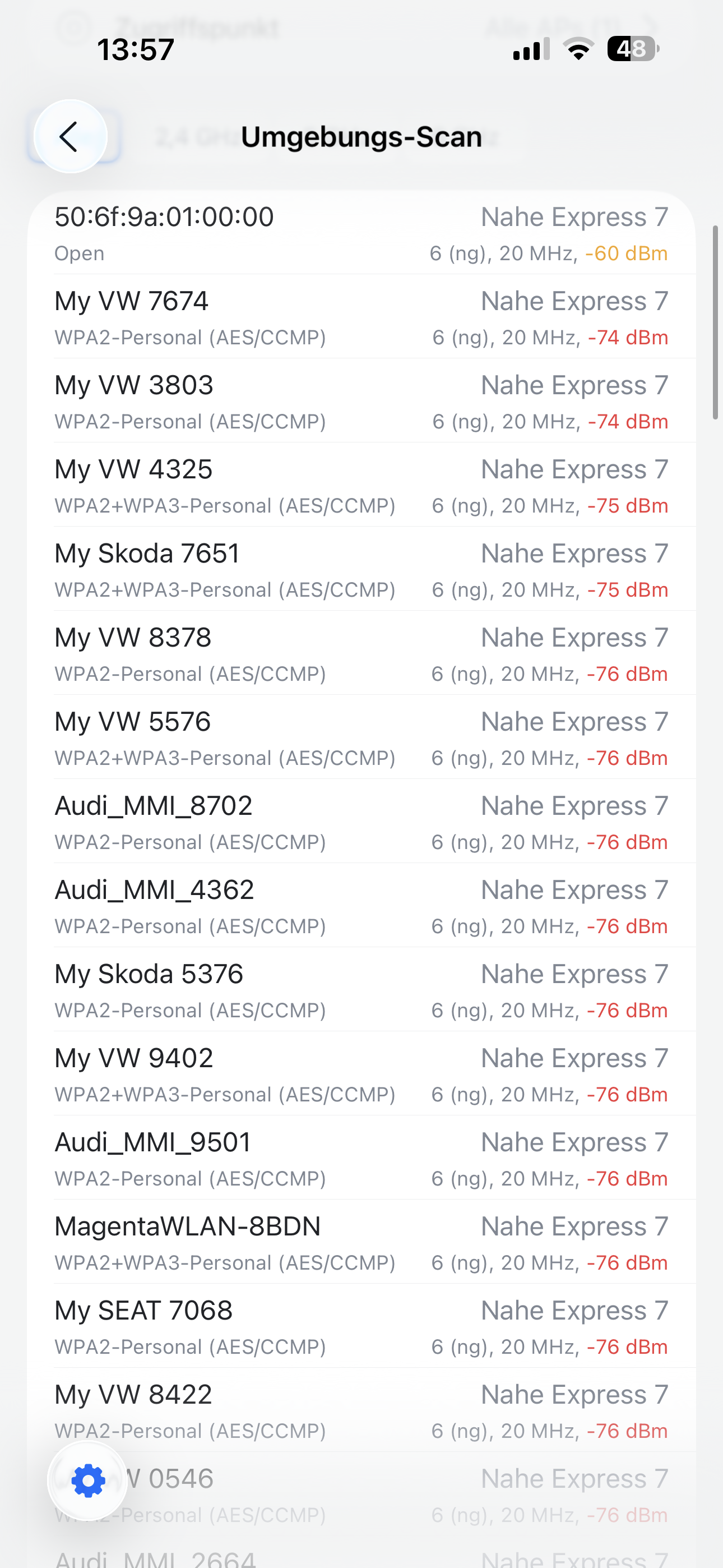

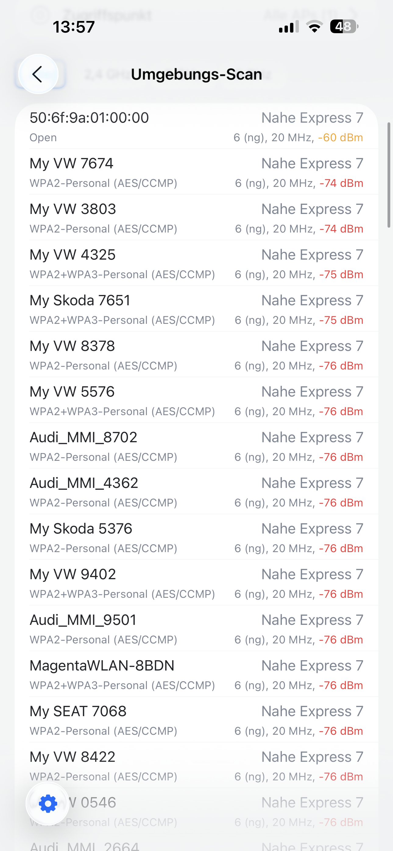

Der Scanner zeigt 74 Netzwerke an. Die meisten scheinen von Autos zu stammen.

Die Verbindungsabbrüche treten überall auf, auch wenn man direkt daneben steht. Der Router steht auf einer kleinen Erhöhung (offen). In der Regel sind auch alle Türen immer offen.

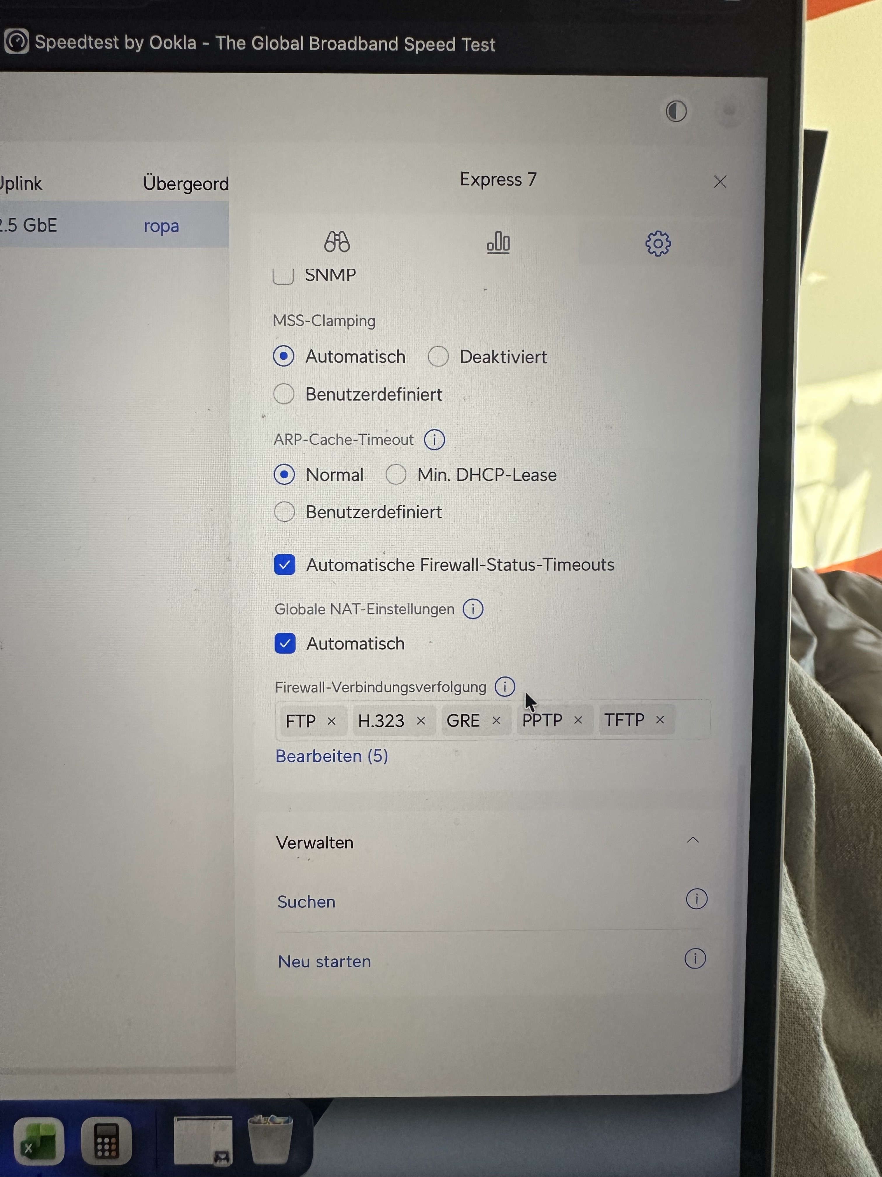

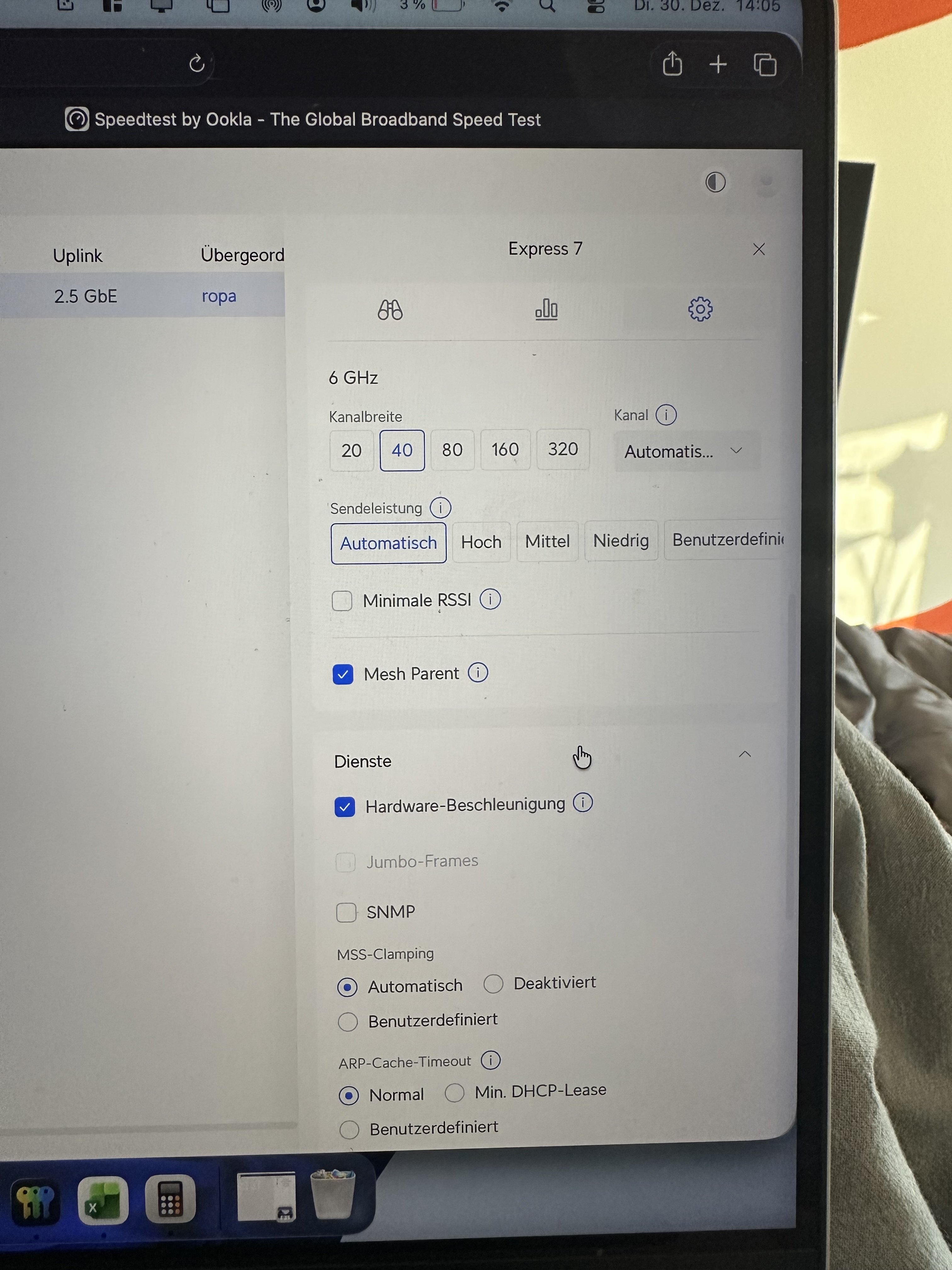

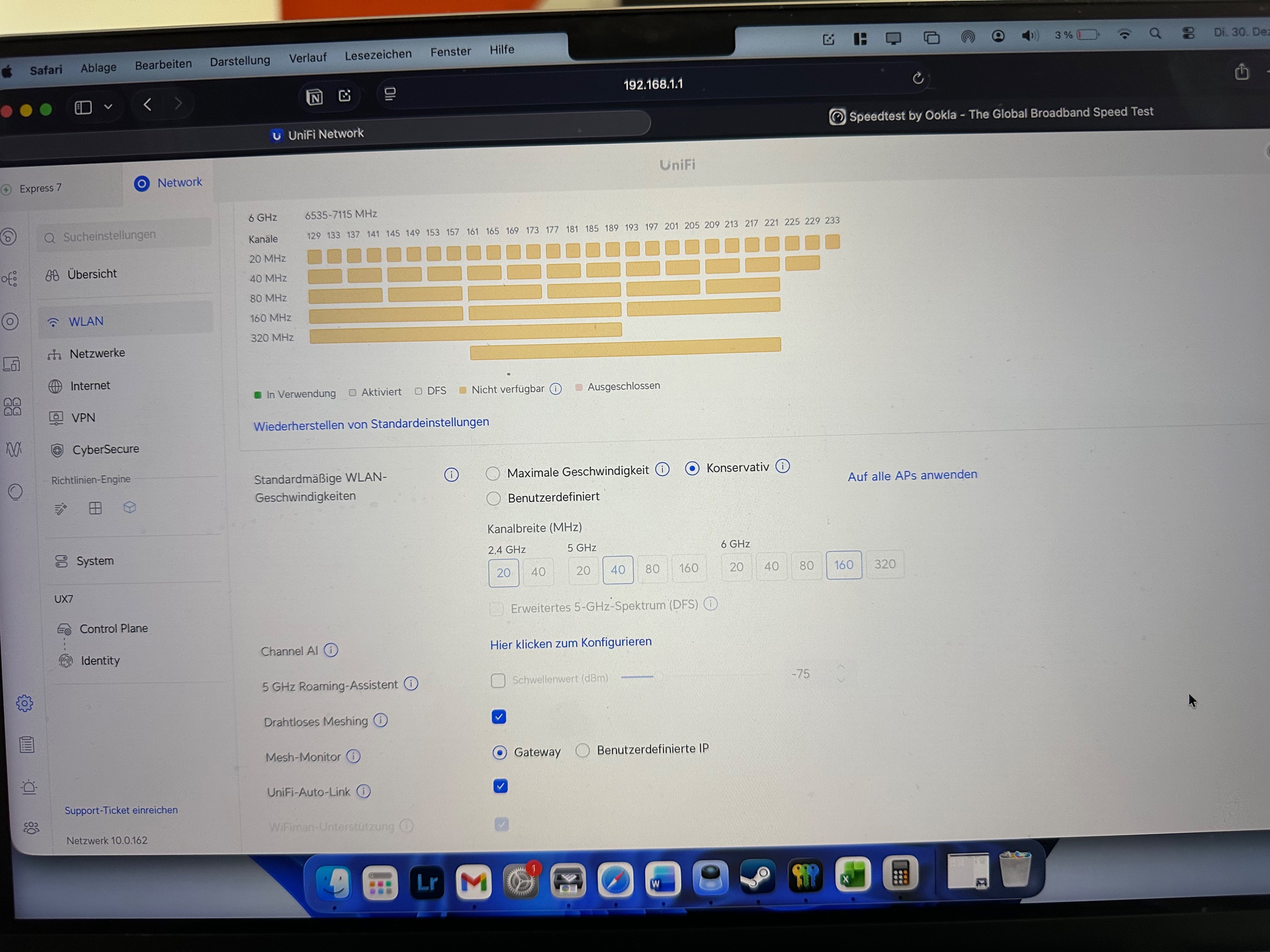

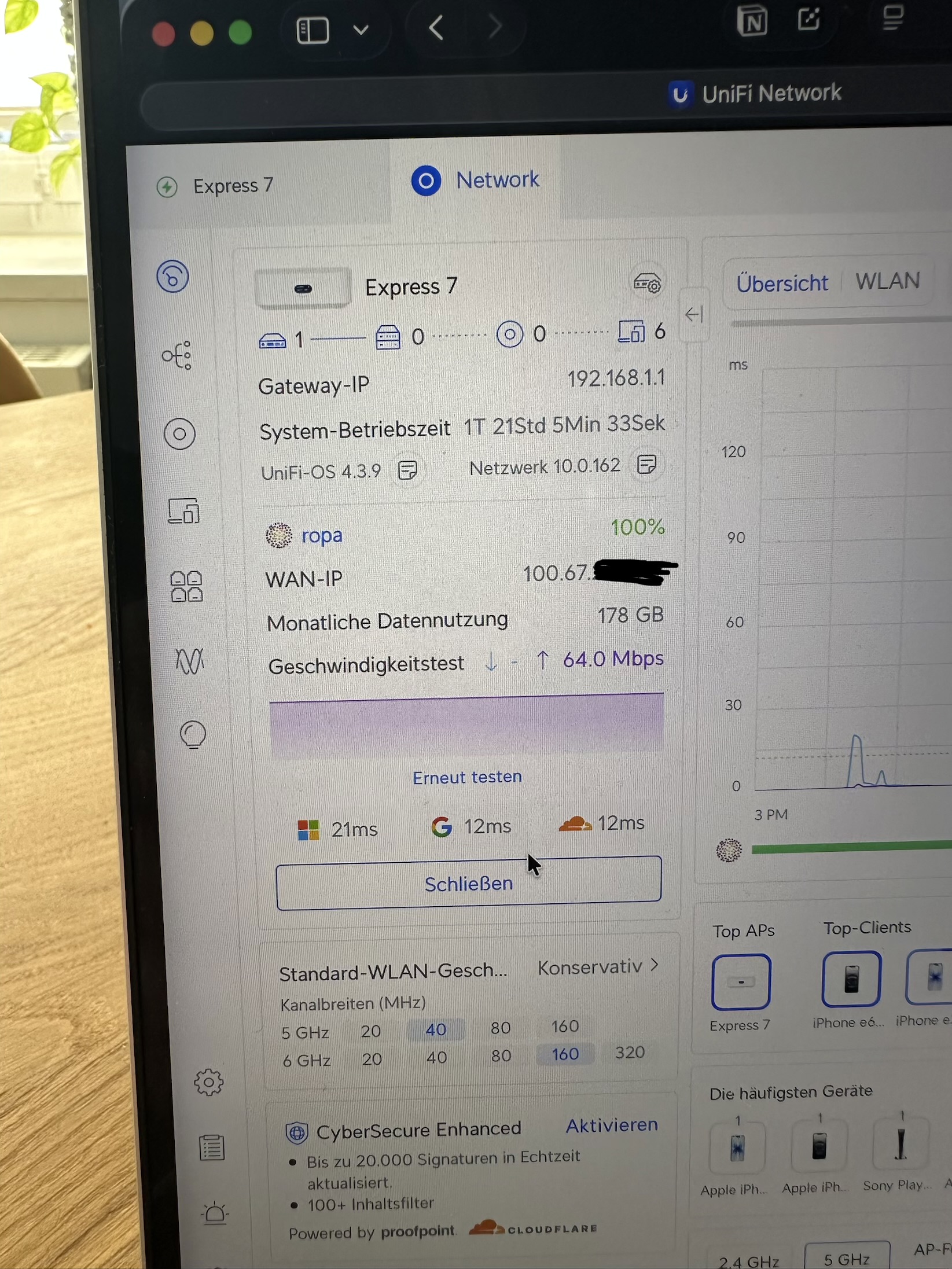

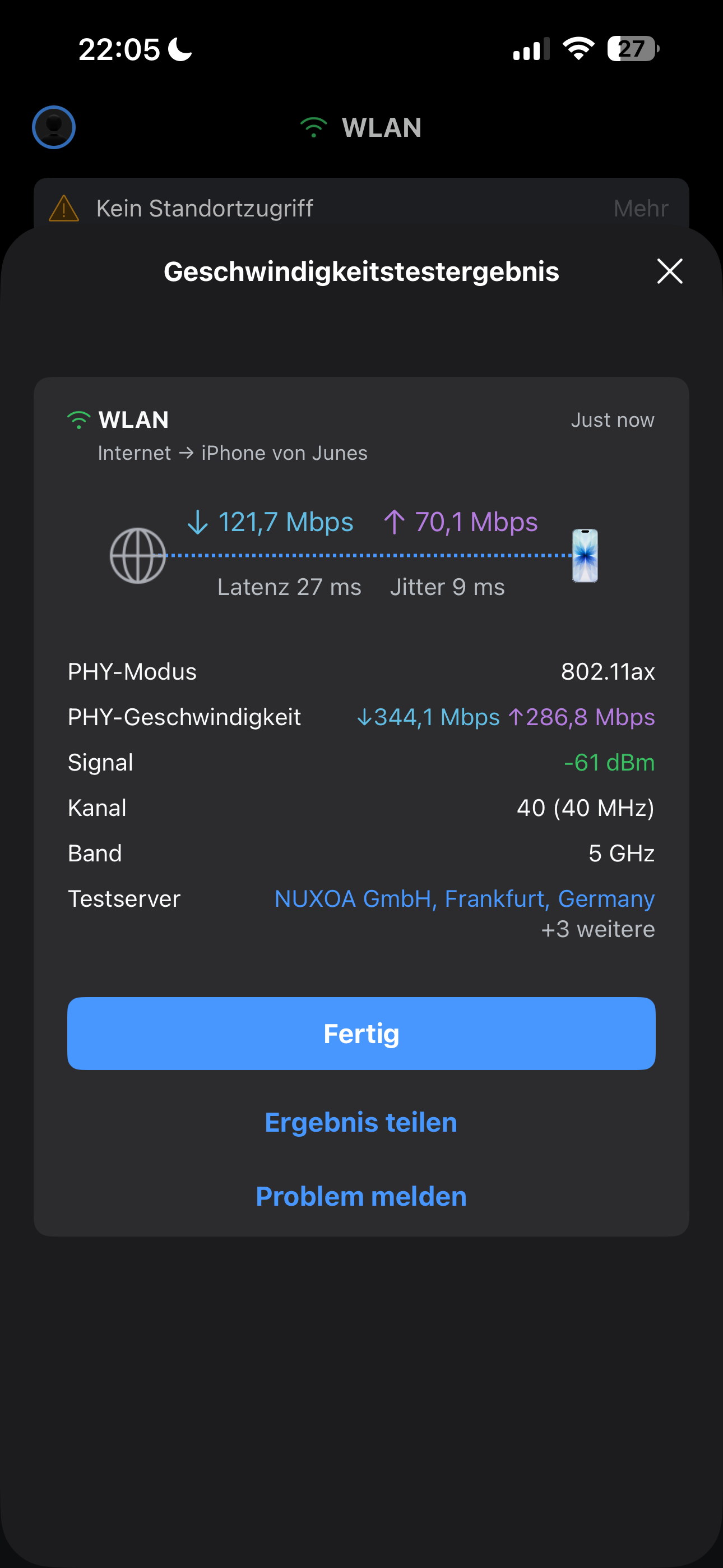

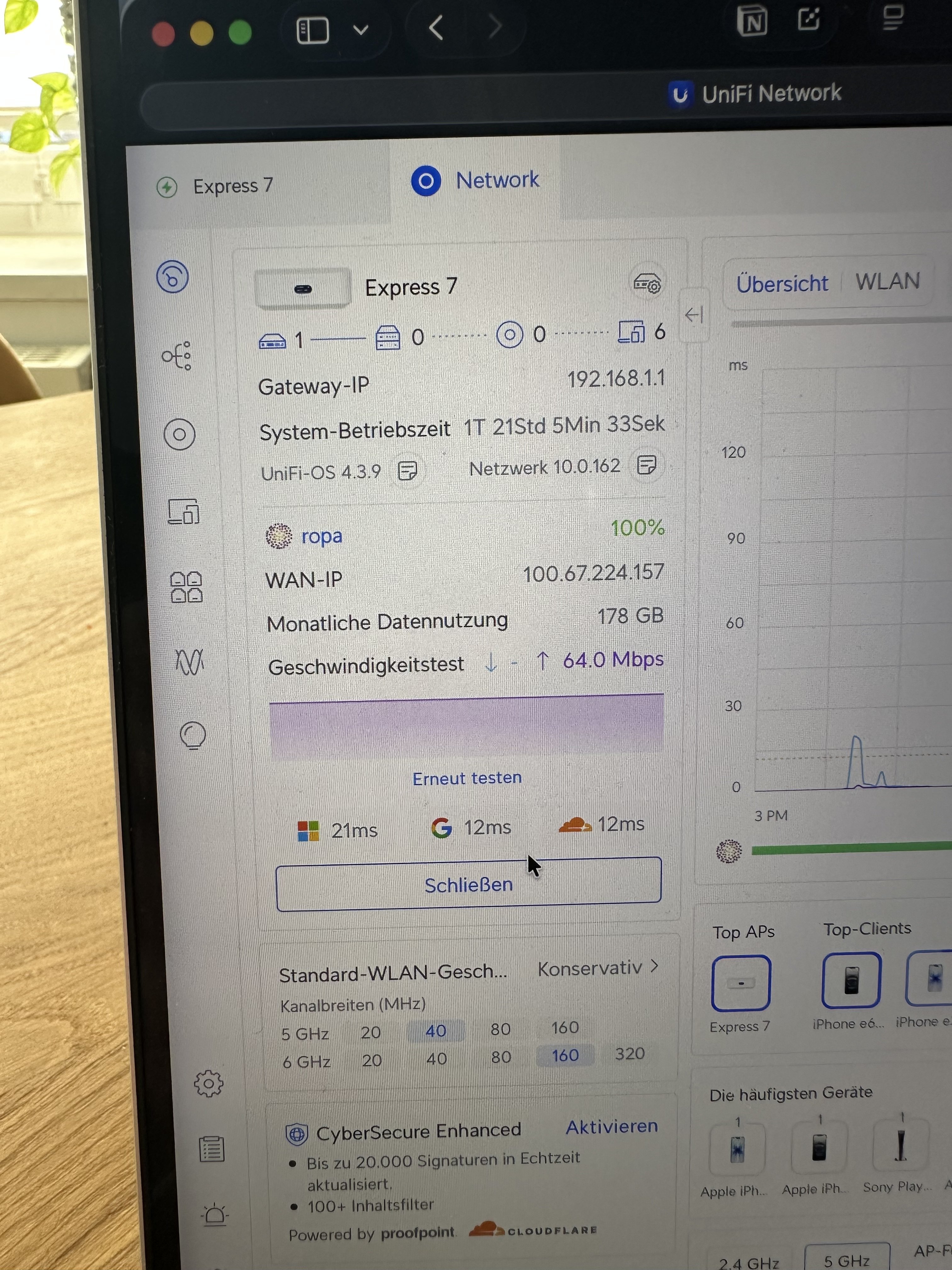

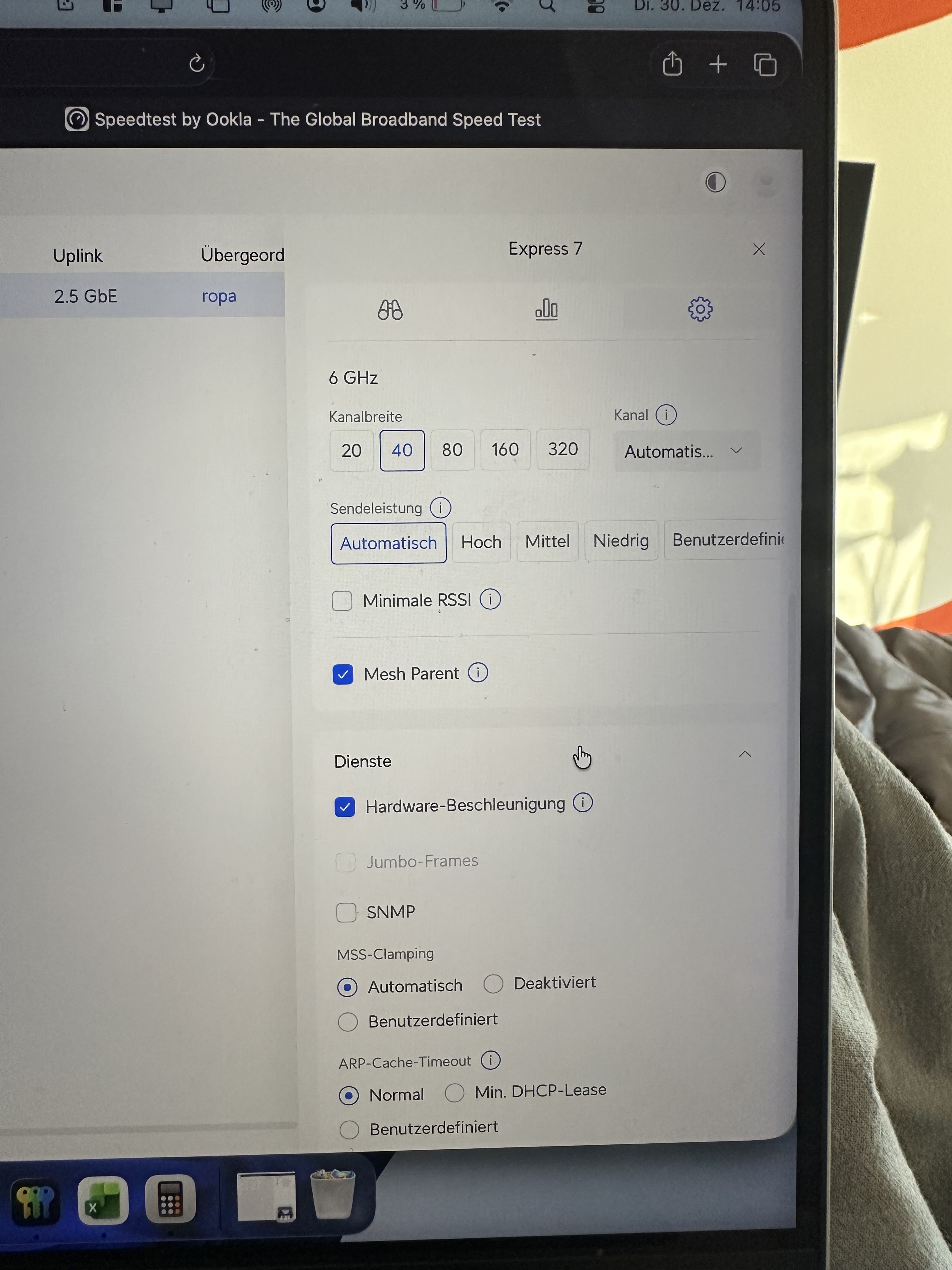

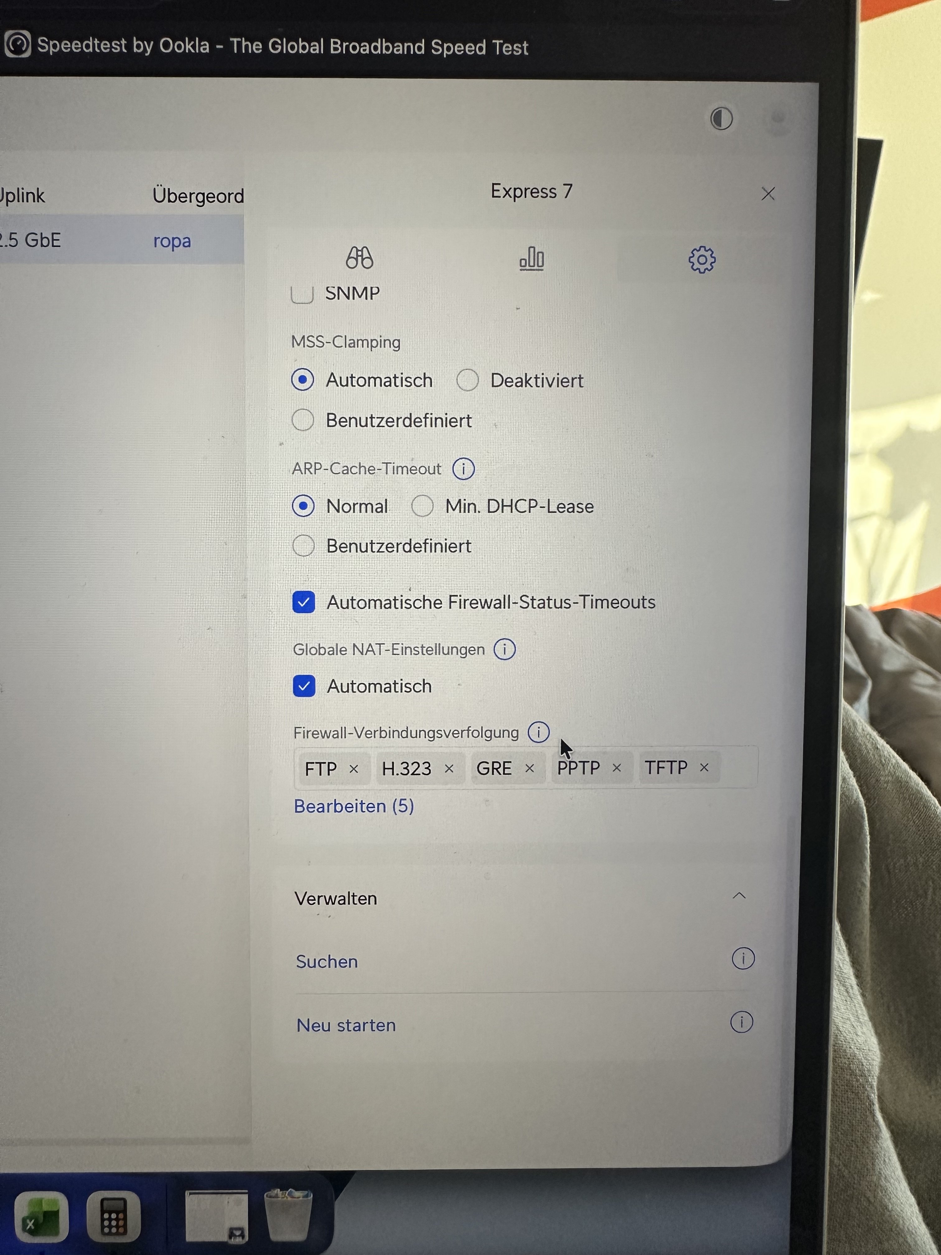

Die Bilder habe ich beigefügt. Ich bin mir allerdings nicht sicher, ob es genau das ist, was gemeint war.

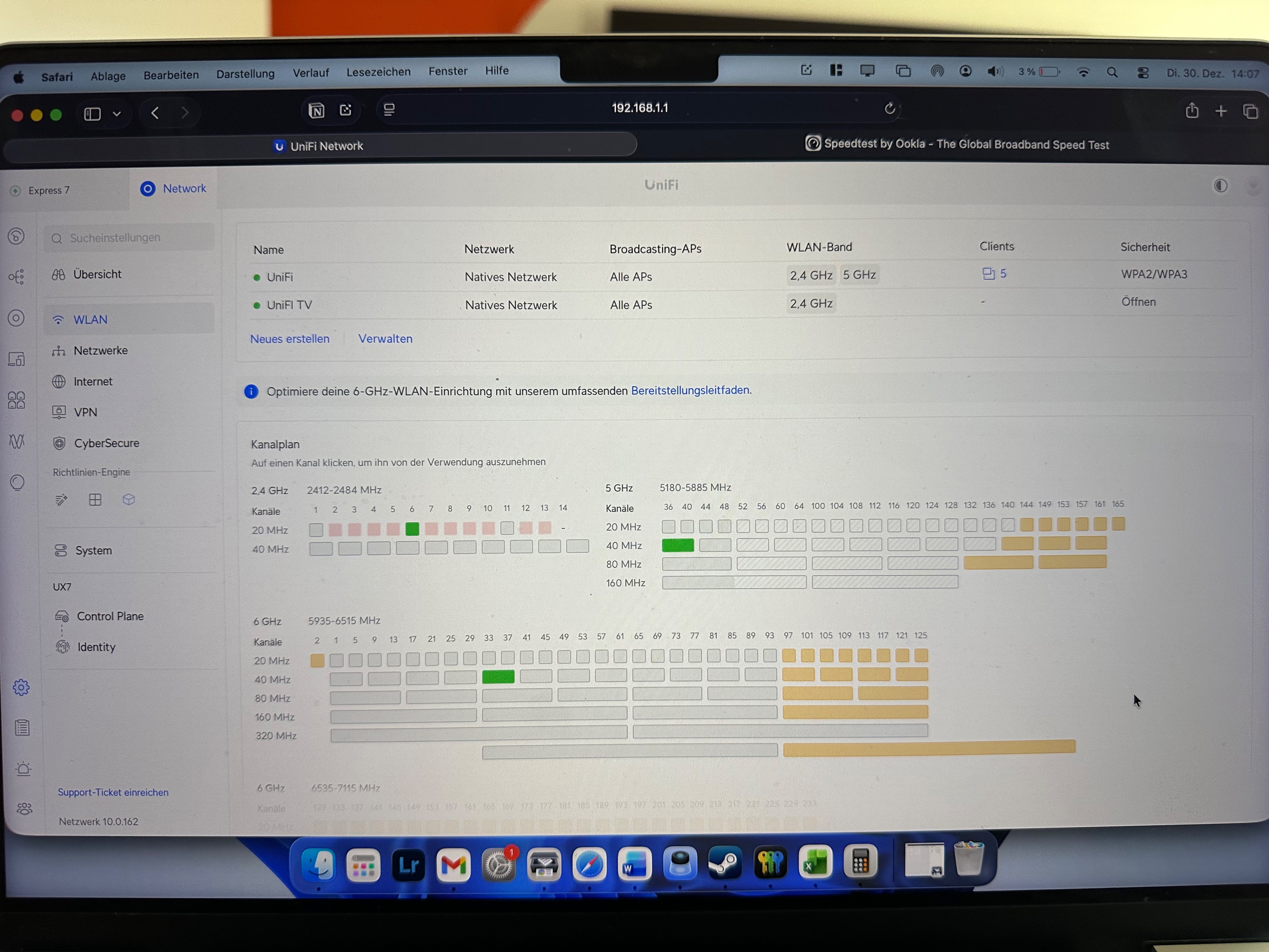

Was dir natürlich reinfunkt sind die ganzen Auto-Netze. Auf dem Screenshots sind die Autos alle auf Kanal 6, dein 2,4GHz WLAN scheint ebenfalls auf Kanal 6 zu laufen - eher semi-optimal.
Sonst sehen die Einstellungen würde ich meinen sehen ok is.

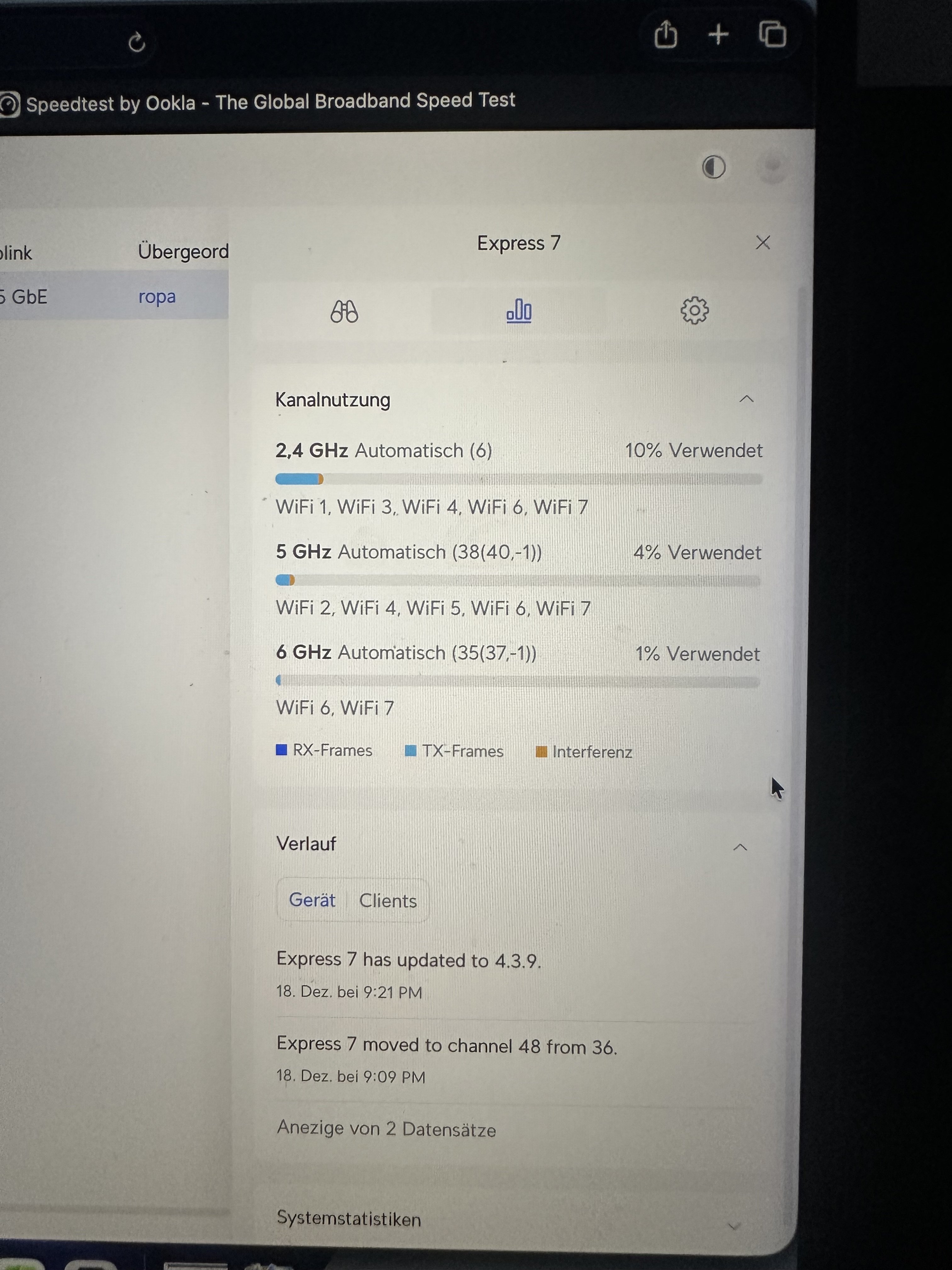

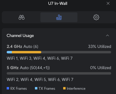

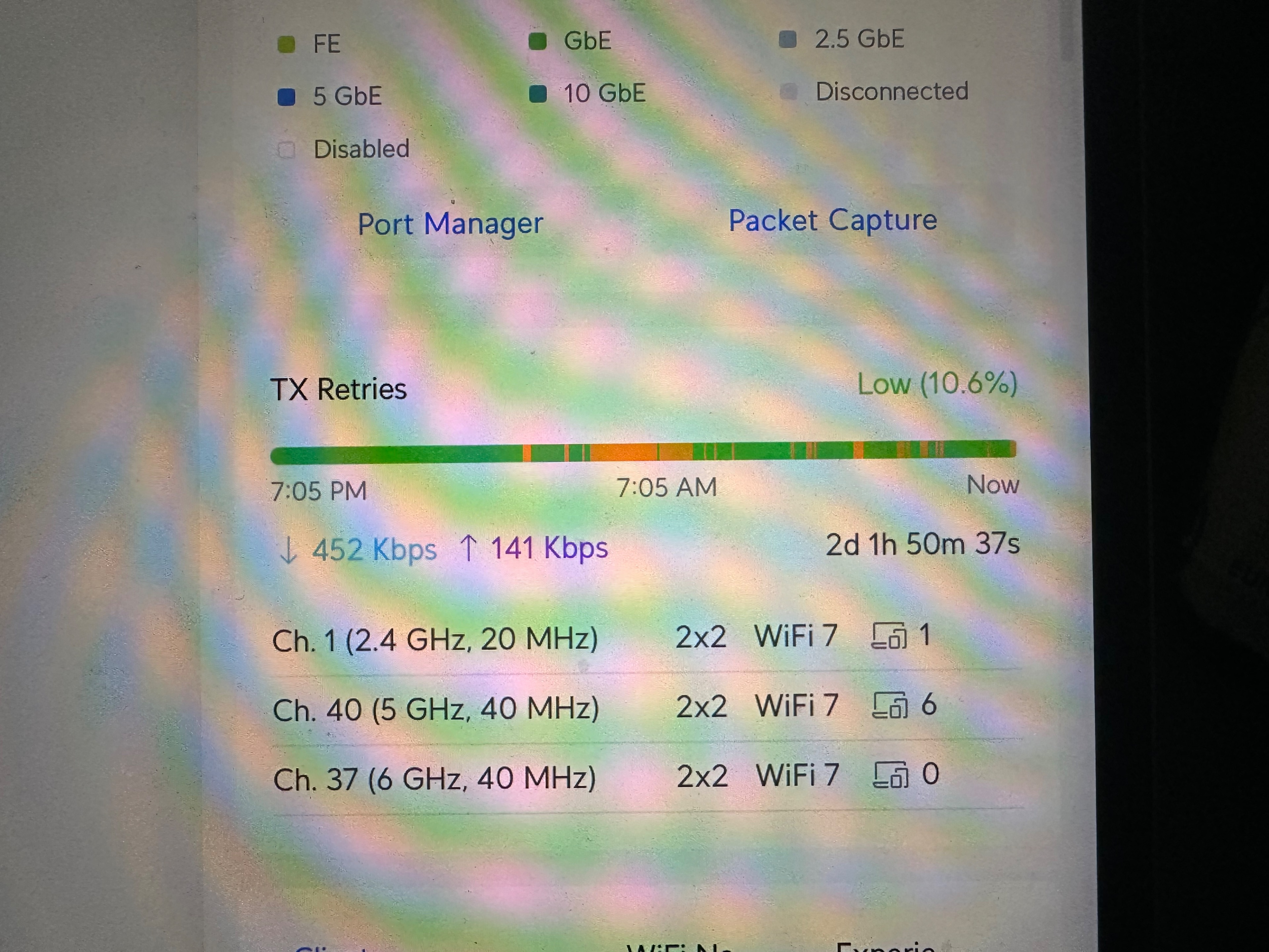

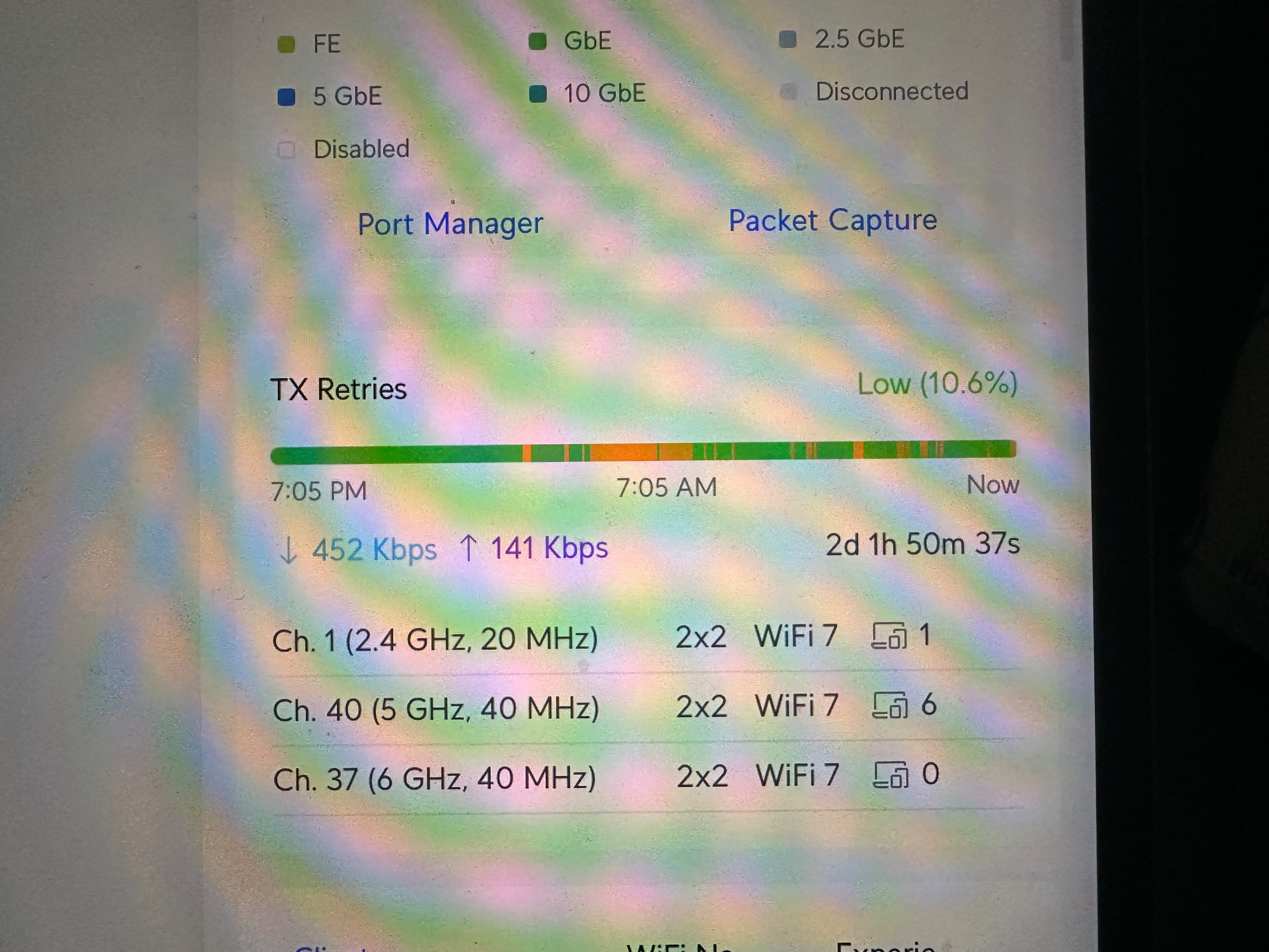

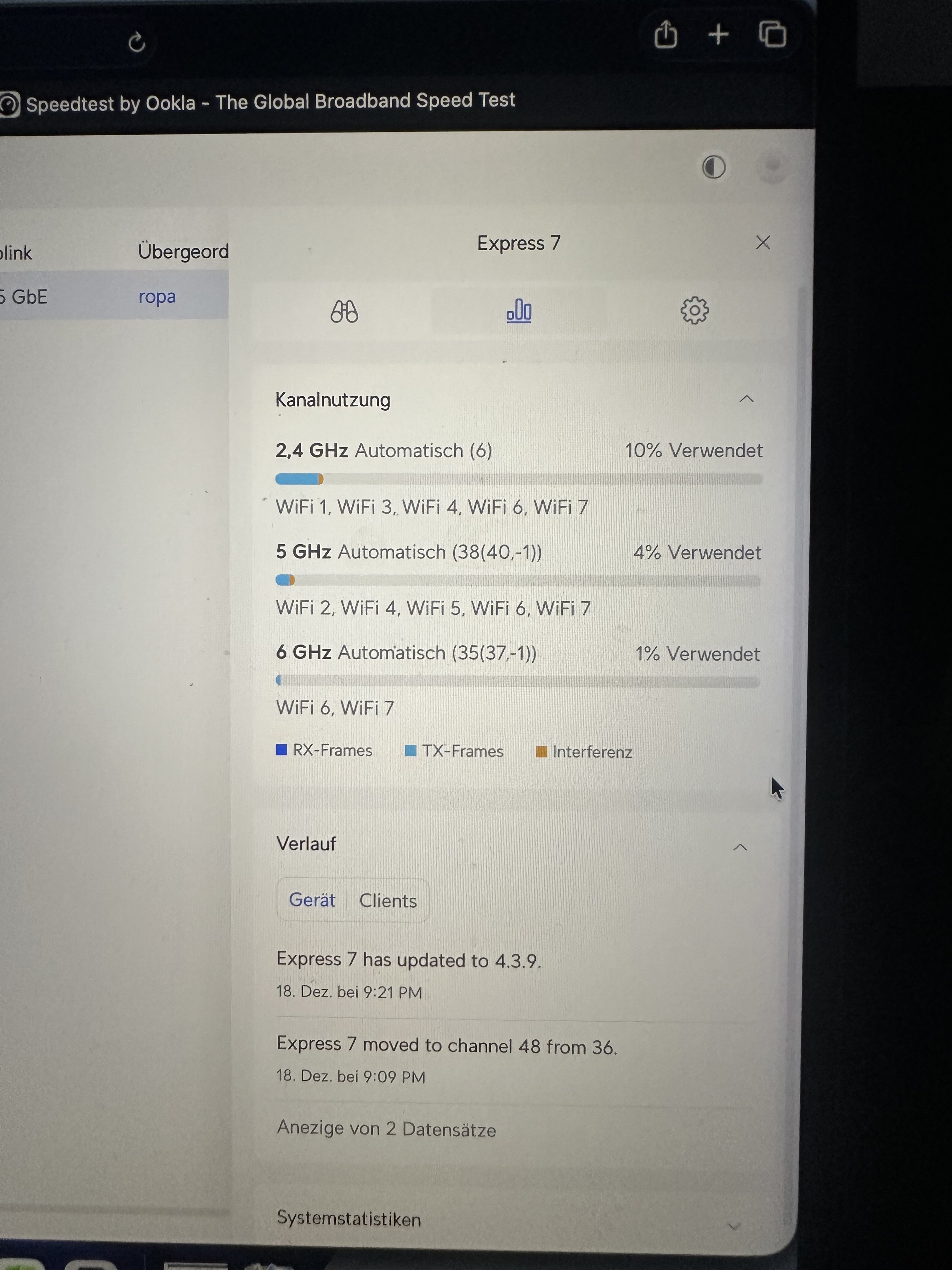

Schau mal beim Menüpunkt Unifi Devices (3. im Menü links) > deinem UX7 > Insights, wie hoch dort die Channel Usage ist. Ich könnte mir vorstellen, dass der orange Balken bei dir recht groß ausfällt?
Bei mir sieht das grad so aus, über 25% bei 2,4GHz sind Interferences durch andere Funknetze.

  • Drahtloses Meshing aus sofern du keinen AP drahlos verbunden (Control Plane > WiFi)
  • beim UniFi TV Netz WPA2 an, wenn es der TV / das Gerät nicht kann, hat das IMO nix mehr im Netz/Internet zu suchen. Notfalls einen FireTV 4k oder Waipu Stick 4k auf Kleinanzeigen, kosten keine 30€...
  • Falls du das UniFi TV WLAN nicht nutzt, abschalten (Control Plane > WiFi > Manage > markieren und Pause)
Zum Testen:
  • Mal von Hand einen anderen Kanal wählen für 2,4GHz (Unifi Device > UX7 > Settings > Channel). Da Channel 6 gut belegt ist, probier mal 1 oder 11

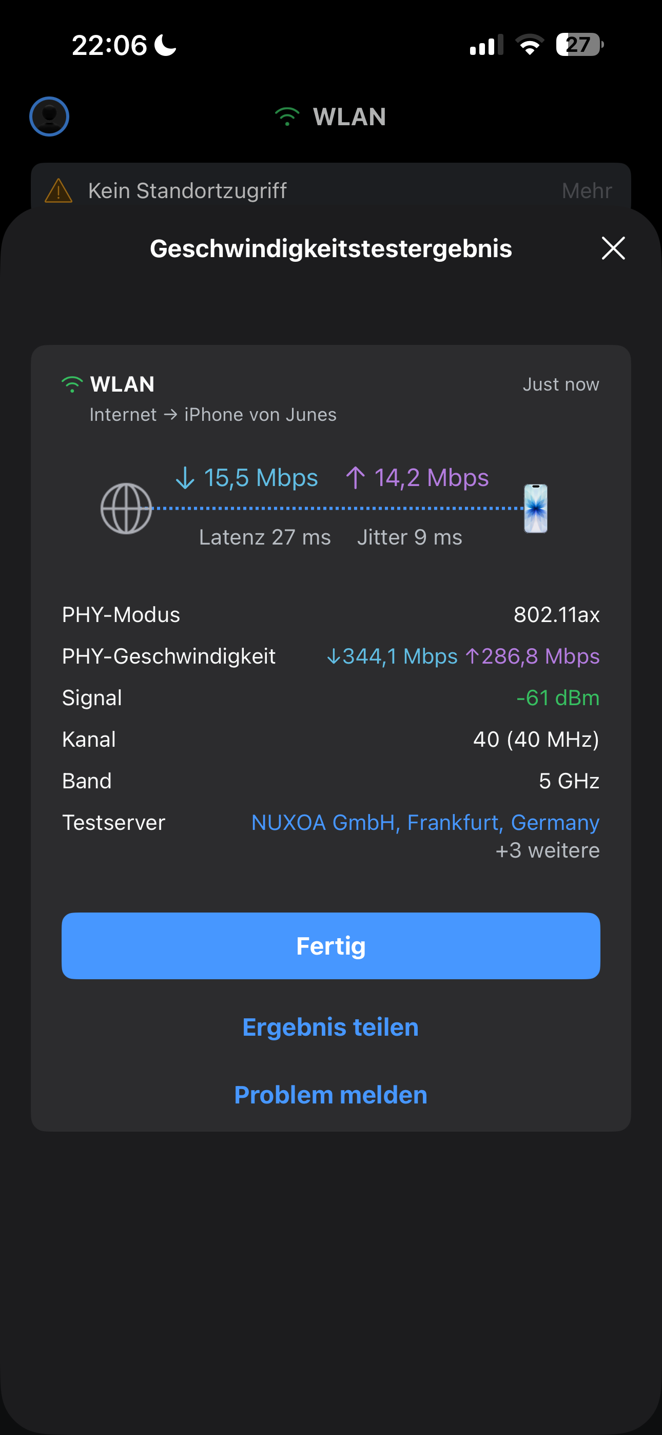

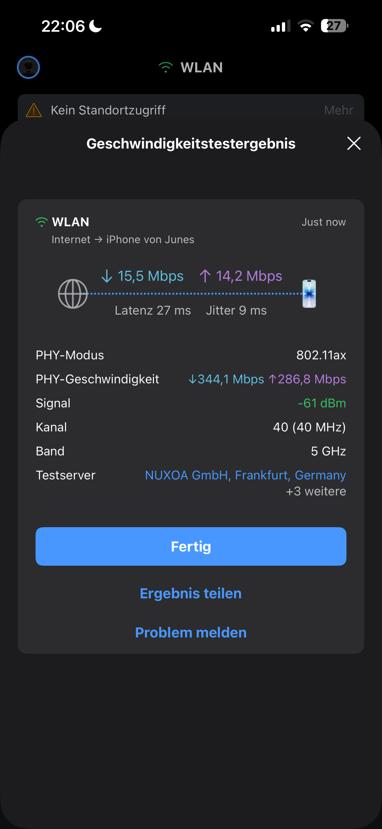

  • mit der WiFiman App kannst du messen wie die Verbindung zu deinem UX7 ist, Speedtests Richtung Internet kann es außerhalb von deinem Netz schon Schwankungen geben die nix mit dir zutun haben

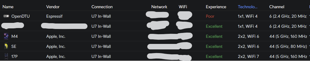

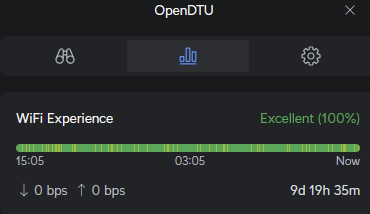

Bspw. schwankt es bei meinem OpenDTU sehr oft, mal poor, dann good, dann wieder excellent... bei ESPs wohl normal? Für mich bei dem nicht kritisch wenn es mal auf poor steht, wirkliche Aussetzer hab ich aber glaube ich nicht. Bei meinen Apple Gerät hingegen immer excellent - trotz auf's Minimum reduzierter Leistung eig. immer bessere Verbindungen als mit meiner - zugegeben nicht optimal positionierten - Fritzbox vorher.

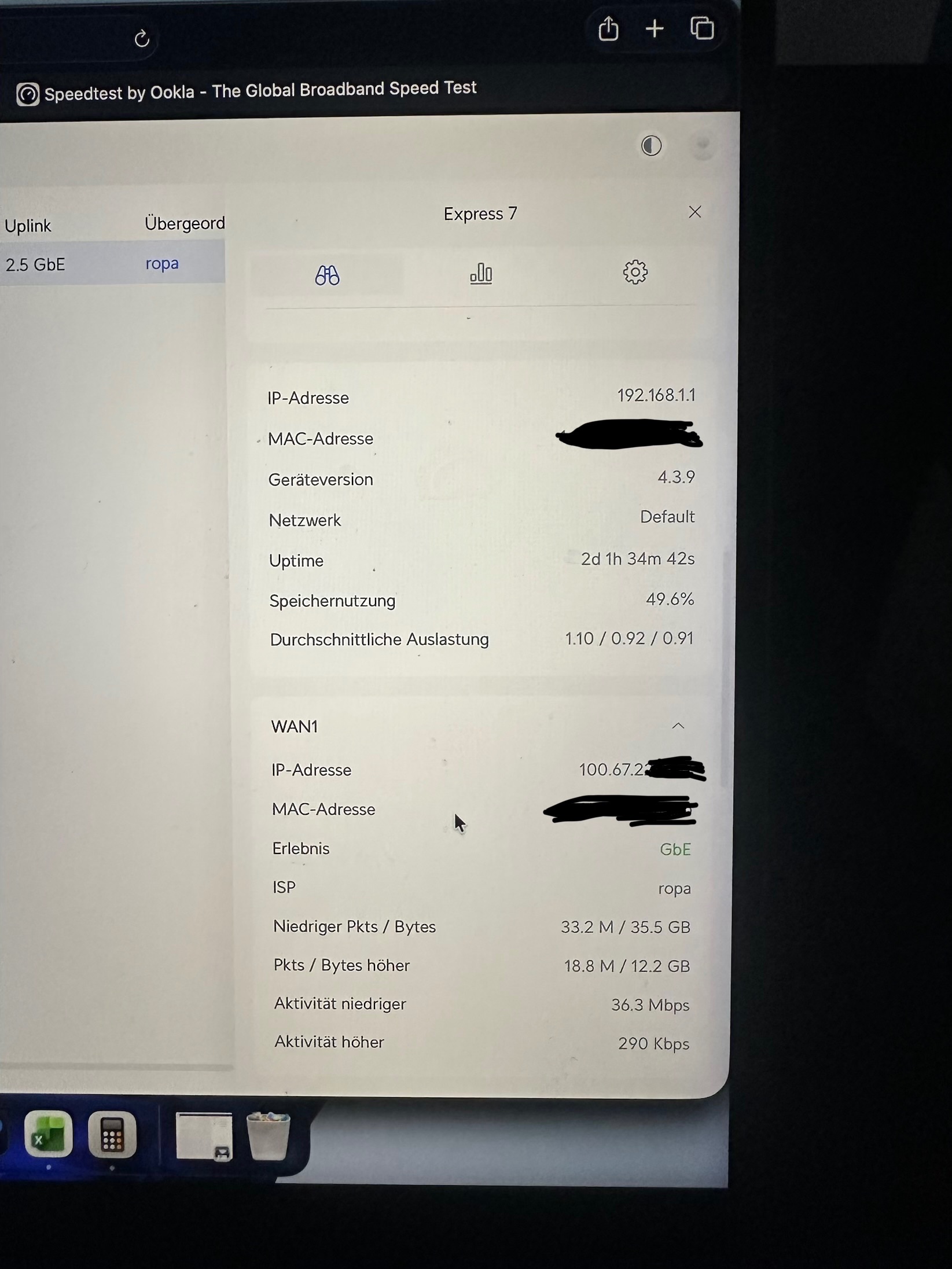

Merkwürdig. Was hattest Du vorher für einen Internet-Router? Hast Du den noch? Klingt für mich eher nach einem Problem mit dem Internet-Anschluss oder mit dem UX7 selbst, also einen Hardware-Schaden. Welche Internet-Geschwindigkeit hast Du gebucht?

Aber das ist ja schon lustig. Wohnst Du neben einer VW Werkstatt oder sowas?
Sieht bei mir ähnlich aus, obwohl denke ich sagen locker 30-50m und mindestens eine Handvoll Betonwände bis zum nächsten Parkplatz dazwischen sind - keine Ahnung was VAG für Sender reinschraubt 😅
Zugegeben, die Signale sind ziemlich schwach, dennoch, empfangbar.

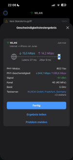

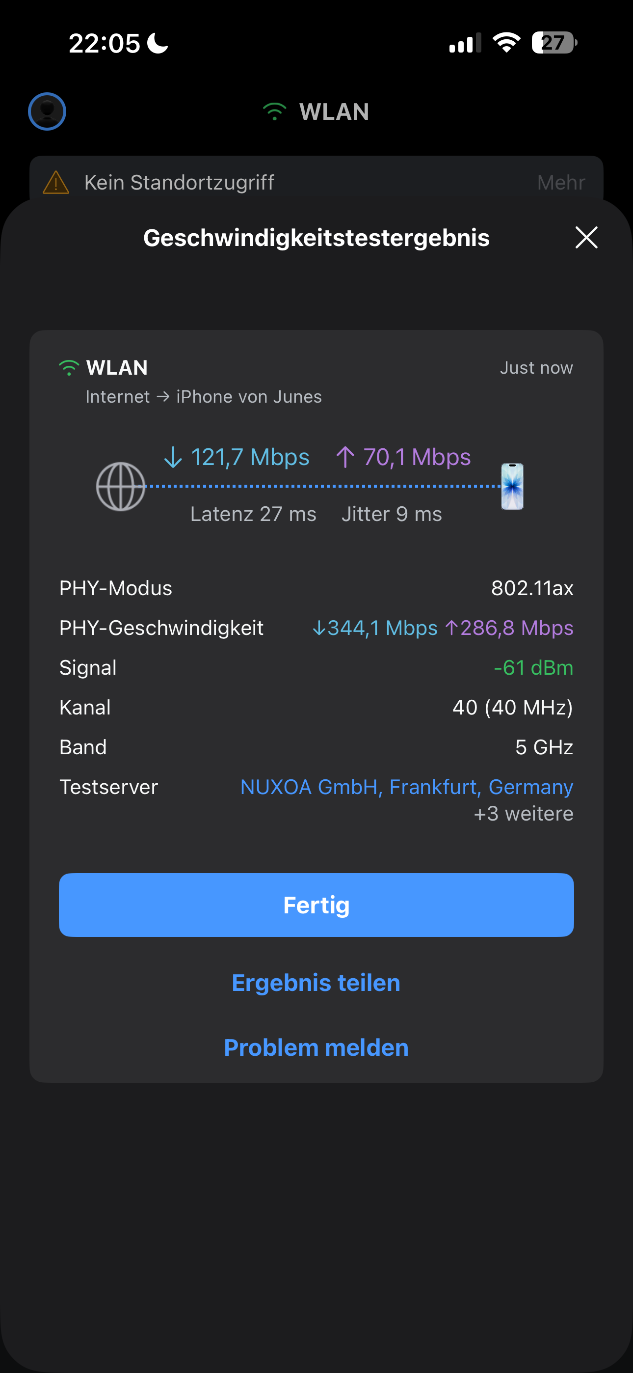

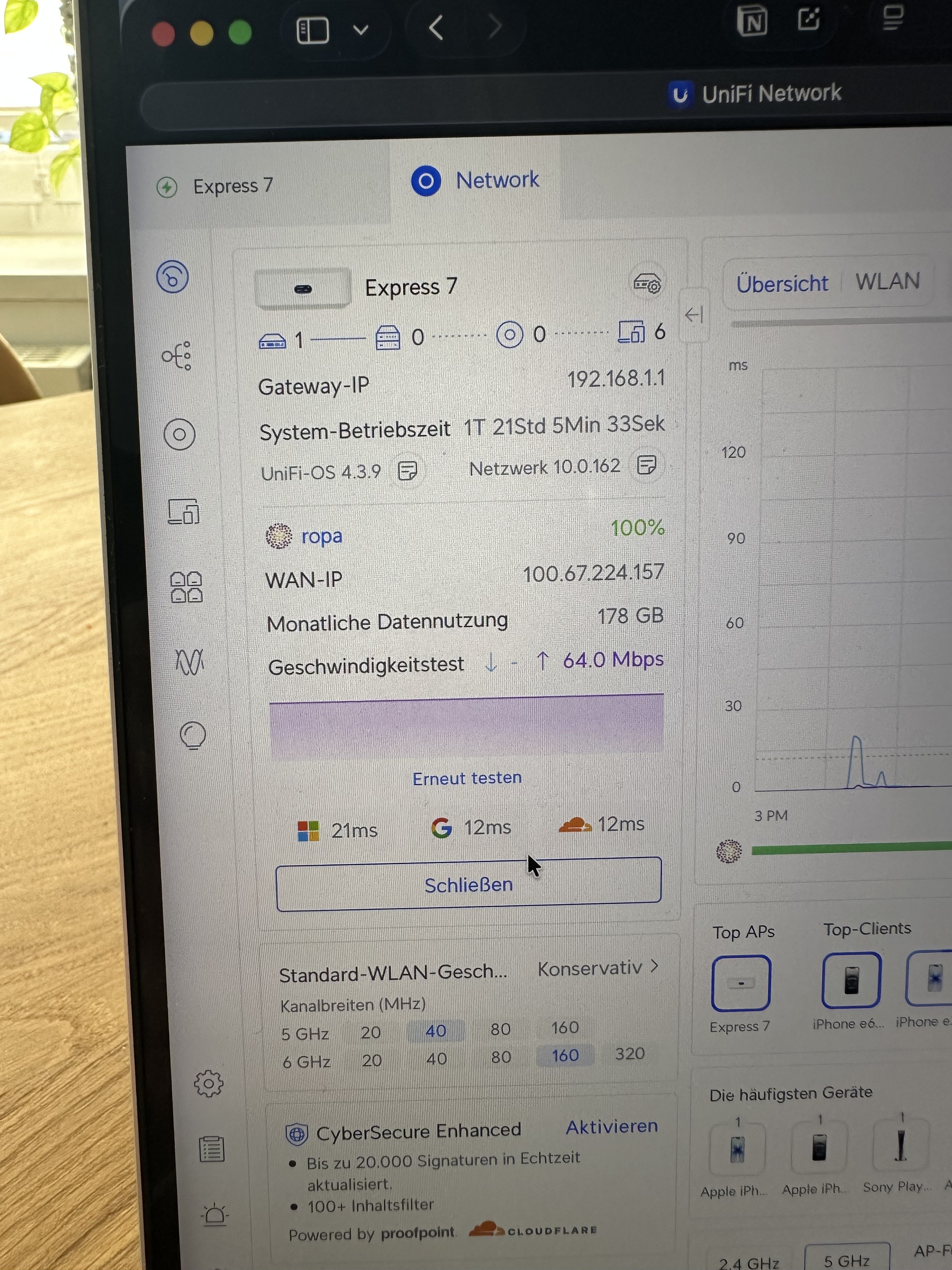

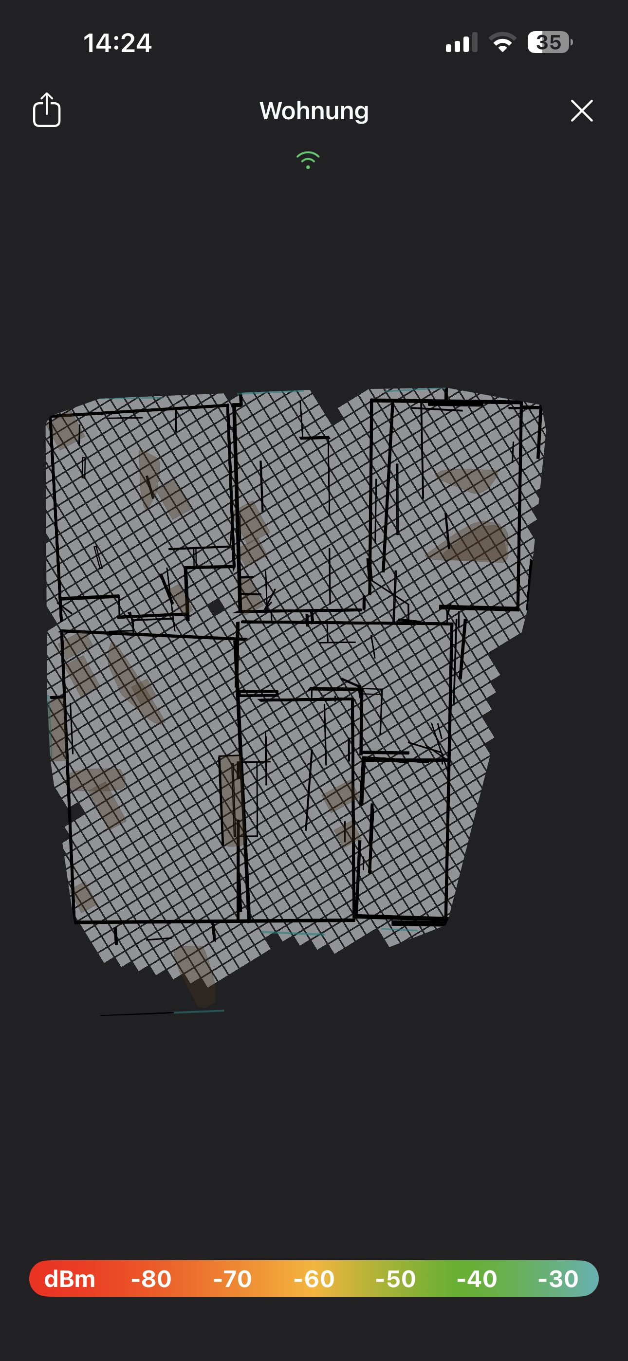

Ich habe die auf Kanal 1 gewechselt. Es ist ein wenig besser aber nicht wirklich brauchbar. Werde das jetzt nochmals auf Kanal 11 Probieren.

Hast Du einen Computer mit LAN? Und kannst Du mal alles abstöpseln, und den Computer per LAN mit dem UX7 und dem Internet verbinden? Speed-Test ergibt dann volle gebuchte Geschwindigkeit?
Ich habe leider kein Computer mit LAN Port hier.
Aber aufm Handy kommt ja schon mehr an als gebucht ist.
Ich frage mich einfach nur warum ständig diese Abbrüche kommen.
Das ich fürs Schlafzimmer einen AP brauche ist denke ich nicht zu vermeiden, nützt aber auch nichts wenn das Internet trotzdem ständig weg ist.
