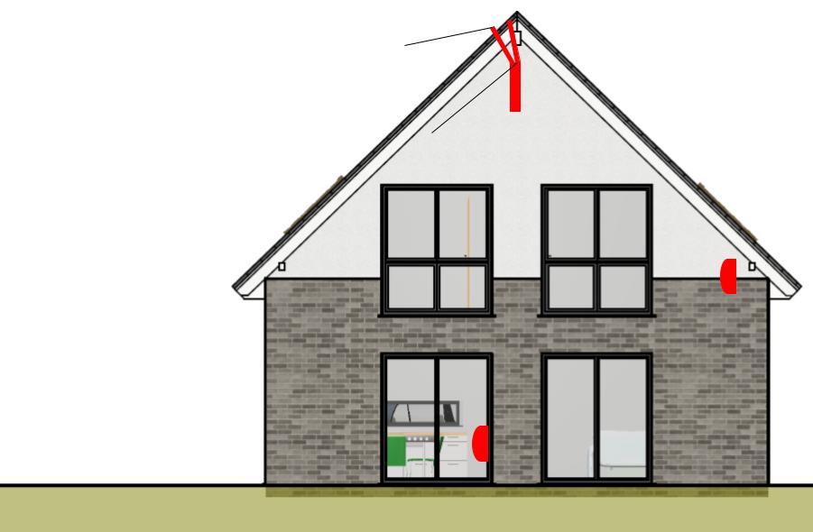

Moin zusammen,
ich weiß, Wlan ist immer eine elendige Diskussion.
Im Haus habe ich zwei Unifi ACs und einen Mesh installiert. Die Abdeckung des Gartens ist durch 3-fach Verglasung aus dem Erdgeschoss recht mau.
Daher habe ich einen Mesh auf dem Dachboden installiert, hier muss der "nur" durch eine Aufsparrendämmung und Dachpfannen.
Das Bild zeigt die seitliche Ansicht des Haus, zudem sind alle Access Points auch von der Seite gezeigt.
Die Antennen des Mesh sind grob auch Richtung Garten ausgerichtet.
Die Abdeckung stellt mich aber noch nicht so zufrieden, die Antennen habe ich aber schon das ein oder andere Mal verändert ohne Besserung.
Daher die Frage in die Runde: Mit welcher Ausrichtung der Antennen sollte ich meinen Test anfangen? So das ich für mich erstmal einen guten Anfang für eine Abdeckung habe =)

Also ja, die Stabantennen, wenn sie senkrecht stehen, senden horizontal, radial. Du müsstest also theoretisch auf gleicher Höhe wie die Antenne sein. Stehst du dicht am Haus, bist du im Grunde "unterm Radar". 😉
Die Antenne musst du also Richtung Garten nach unten kippen.

Danke, sowas in der Richtung hatte ich mir gedacht. Konnte dazu aber zum Mesh selber nichts finden, für die APs gibt es sowas von Unifi :D Zu kompliziert gedacht wahrscheinlich von mir ...

Ich teste mal weiter mit der Ausrichtung, ich will ja keine riesige Fläche abdecken. Die Terrasse ist ca. 3,5m tief (hier kommt der normale AP wohl noch sehr gut klar), gefolgt von ca. 10m Garten.

Aus deiner Beschreibung geht nicht hervor ob du die Abdeckung des Gartens aus dem EG nur mit den "Unifi ACs" - ich gehe mal von UAP AC Lite/LR/Pro o.ä. aus - getestet oder auch mit dem UAP AC Mesh im EG? Weil du vergleichst natürlich sonst Äpfel mit Birnen, wenn du die Abdeckung eines einzelnen Decken-APs im EG mit einem ausgerichteten Mesh-AP auf dem Dachboden vergleichst. Mich wundert es offen gestanden nicht, dass das keinen spürbaren Unterschied macht.
Hast du denn mal versucht, den Mesh im EG an die Wand zu hängen? Ggfs hinter den Vorhängen oder an einer anderen unauffälligen Stelle. Die Frage ist nämlich ob die schwache Abdeckung im Garten tatsächlich auf die Fenster zurückzuführen ist oder einfach nur aufgrund der Reichweite des Decken-APs. WLAN hat mit Sonnenlicht nämlich nur wenig zu tun und interessiert sich nur bedingt für Fenster, weil es auch durch Wände geht... Ich würde den Mesh-AP daher mal testweise im EG an die Wand halten oder irgendwie temporär befestigen, mit Kabelbinder an nem Besenstiel oder was weiß ich. Wenn das besser ist - trotz der Fenster - hast du deine Lösung und musst nur noch einen geeignet(er)en Ort für den AP finden als auf dem Dachboden.

Habe mit einem Lite im EG angefangen, dieser ist ins OG gewandert als ich einen LR geholt habe.
Diese sind an der Wand befestigt, dementsprechend auch nicht ideal für die APs. Sobald ich die Fenster (Türen trifft es eher, im EG ist auf der Gartenseite alles als Tür ausgeführt) öffne ist die Abdeckung etwas besser.
Daher hatte ich einfach den Mesh auf dem Dachboden installiert. Für mich zu dem Zeitpunkt "logischer", erhöhte Aufstellung und kann tendenziell einfacher durch das Dach funken. Den im EG zu testen ist mir dabei aber nicht als Idee gekommen :D

Würde ich einfach mal machen, insbesondere, wenn du den UAP AC LR im Erdgeschoss an der Wand montiert hast. Wenn es nichts bringt, dann hast du wenigstens alles versucht. Die klassischen "Teller-APs" sind nämlich vorwiegend für die Deckenmontage vorgesehen, die Wandmontage ist gewissermaßen nur physisch möglich, aber aufgrund der Abstrahlcharakteristik alles andere als ideal.
Und es kommt wirklich nicht in Frage, den UAP AC Mesh terrassenseitig außen an der Wand zu befestigen? Da gibt es doch bestimmt eine Ecke wo der nicht auffällt. Auf meiner Terrasse kämen mir gleich 3 oder 4 Positionen in den Sinn. So wäre es nämlich ideal, ganz ohne Fenster/Außendwand zwischen AP und Endgerät. Einzige Voraussetzung: Kabel von drinnen nach draußen ;)

Ja, man könnte das Netzwerkkabel verlängern und vom Dachboden nach außen raus, durch den Dachvorstand und an die Wand. Dann hätte ich das PoE-Kabel von oben raus. Ohne den abgedichteten Bauraum (EG / OG) nach außen zu öffnen :D Das geht schon, aber derzeit ist alles offen. In der nächsten Zeit wird sich noch was verändern, sodass dann eine Ecke entsteht wo man den platzieren könnte.
Aber anscheinend lag es u.a. auch an neuen Wlan Netzwerken die dazu kamen. Etliche VW / BMW / Mercedes.. Netzwerke die ich neu finden konnte. Und auch zwei neue von Nachbarn. Da haben sich wohl einige Kanäle gezwickt. Hab die Ubiqitis jetzt auf WiFi AI gestellt, checkt also regelmäßig Nachts die Kanäle und stellt automatisch.
Gefühlt besser, kann aber auch Placebo sein :D
Hast du mittlerweile mal ausprobiert, den Mesh im EG an die Wand zu klatschen? Die deutlich geringere Entfernung zum Garten und der deutlich günstigere Winkel, in dem die Strahlen dann die Außenwand treffen, sollten zu einer massiv besseren Abdeckung des Gartens führen.
