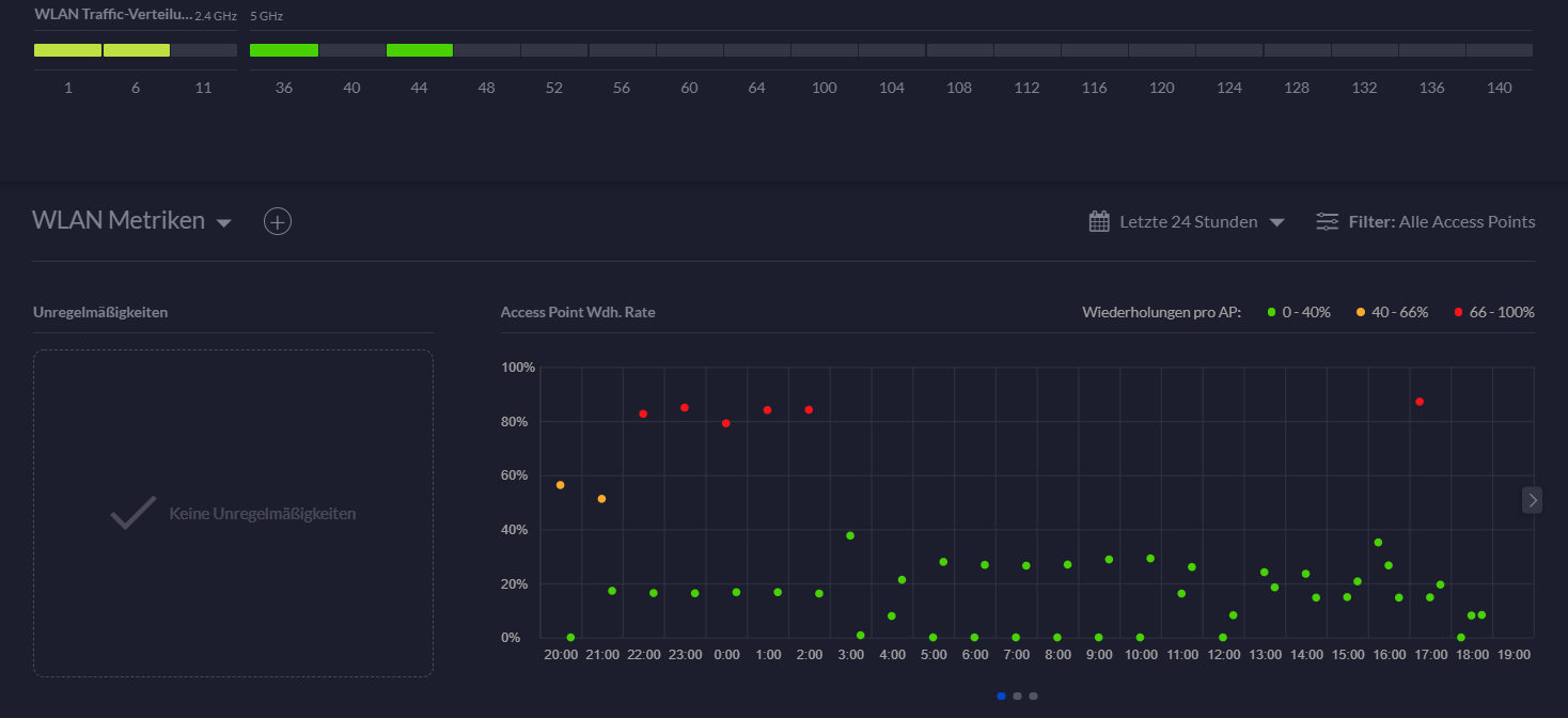

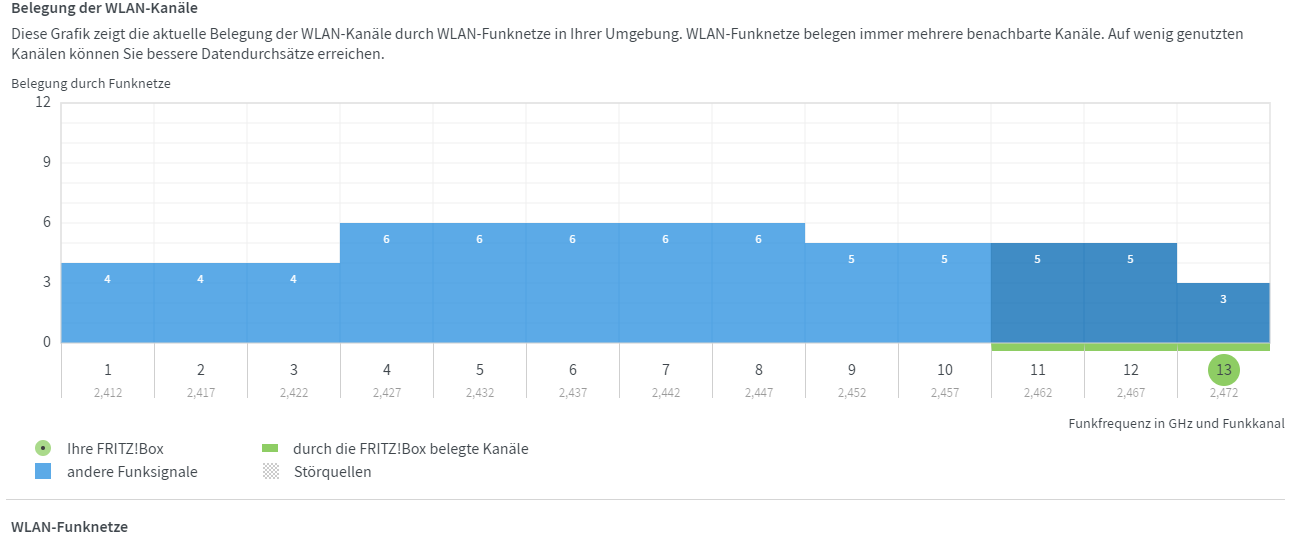

nachdem jetzt wieder alles läuft, soll oder muss ich etwas an den Kanälen ändern? Ich hab mal 2 Fotos angefügt.
Ich verlasse mich da voll auf den Controller, dass der das richtig macht.
Das einzige was ich umgestellt hab ist die LEDs aus, weil dezenter.
Stell den Contoller mal auf englisch, für mich ist der Kram dort deutlich selbsterklärender als auf deutsch.
