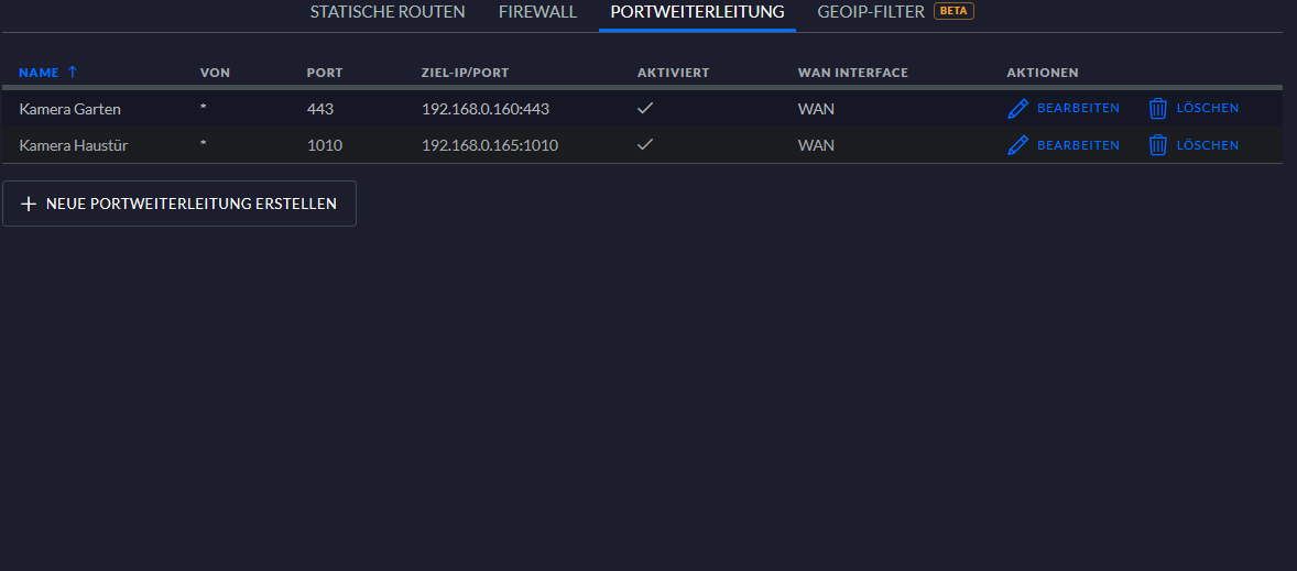

Hallo liebe Community,
ich habe mir zu Hause nun ebenfalls ein Unifi Netzwerk aufgebaut und hoffe, mir kann Jemand weiter helfen. So sieht es aus:
Draytek Vigor 2762 im Full Bridge Mode
Security Gateway
Cloud Key Gen 2 Plus
Accesspoint AC AP Pro
Firtzbox 7530 via LAN 1 als Telefonanlage (DECT)
Nun habe ich 2 Instar Überwachungskameras. Eine läuft (aktuell noch zu testzwecken) über HTTPS Port 443 und sobald ich diesen Port via Portfreigabe freigebe, funktioniert der Zugriff auch von außen. Für die zweite Kamera kann ich für HTTPS jeden beliebigen Port freigeben, die Kamera sagt aber, der Port ist zu und der Zugriff von außen klappt nicht. In der Kamera hinterlegt ist natürlich auch der https Port, den ich nach außen hin nutzen möchte. Mache ich einen Portscan von außen, ist der gewünschte Port allerdings offen. Aktuell Port 1010.

Ein (externer) Port kann nur einmal weitergeleitet werden. Wenn du also von außen bereits einmal 443 --> Kamera1:443 weitergeleitet hast, kannst du für die zweite Kamera nur zB 8443 --> Kamera2:443 weiterleiten. Der externe Port wird geändert, der interne Port (der an der Kamera selbst) bleibt bei 443.
Soweit klar, ich habe den Port natürlich auch in der Kamera entsprechend hinterlegt. Port 443 ist für Kamera 1, der zweite (hier im Beispiel Port 1010) ist für Kamera 2.

Absolut, allerdings funktioniert diese Portfreigabe wohl nicht korrekt und ich weiß nicht wieso. Nach außen scheint dieser wohl freigegeben zu sein aber das routing im Netzwerk scheint nicht zur richtigen Stelle zu gehen. Die Firewall ist leider nicht sonderlich intuitiv. Sonst muss ich mich mal mit den Log-Funktionen von Unifi vertraut machen.
Zeig doch einfach mal was du eingestellt hast, so mit Screenshots und so.

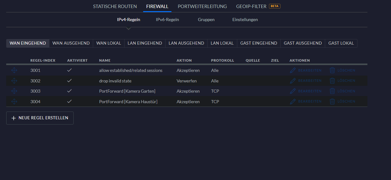

Eine Portweiterleitung besteht normalerweise aus zwei Komponenten, der eigentlichen Weiterleitung (NAT/PAT) und der Ausnahme in der Firewall. Letztere wird bei Wizards, also den Portweiterleitungs-Assistenten bei 08/15 Routern, im Hintergrund automatisch hinzugefügt.

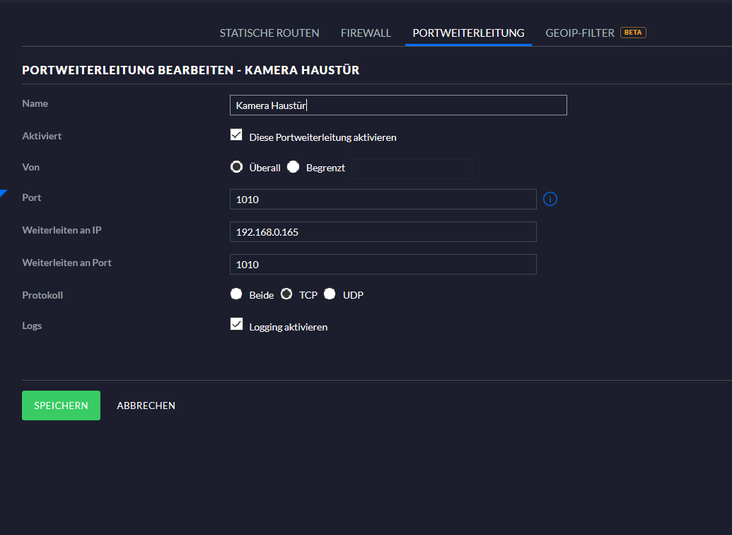

Erstes Bild bei "Weiterleiten an Port" muss 443 rein. So wie du es eingerichtet hast kommen Anfragen von außen auf Port 1010 rein und werden an die Kamera Port 1010 weitergeleitet. Du willst ja Port 1010 an 443 für diese Kamera weiter leiten.

Nein, ich will Port 1010 auch an 1010 weiterleiten. Dieser ist in der Kamera hinterlegt.
Lass den lokalen Port an der Kamera bitte bei 443. Es ist sinnfrei, diesen am Gerät zu ändern. Portweiterleitungen müssen in keinster Weise 1:1 den Port durchschneiden, sondern können ihn problemlos währenddessen auch ändern.
PW1 = extern:443 --> kamera1:443
PW2 = extern:1010 --> kamera2:443
Der Vorteil ist, dass man die Kameras intern sogar ohne Portangabe einfach mit https://kamera1 aufrufen kann, weil der Browser durch das https den Port 443 implizit ergänzt.
Wurden die Firewall-Regeln 3003+3004 automatisch hinzugefügt oder hast du sie von Hand eingetragen? Ich frage deshalb, weil bei EdgeOS die Ausnahmen in der Firewall normalerweise hinter den Kulissen in einer separaten Chain hinzugefügt werden und in der GUI gar nicht sichtbar sind - zumindest war das ursprünglich so.

Soweit klar und deine Erläuterung ergibt Sinn, so musste ich immer den Port hinter die Domain schreiben. Getestet wird im Browser intern und extern mit angehangenem Port. Die 3000er Regeln werden automatisch gesetzt und sind immer sofort sichtbar. Das war wohl vor nicht allzu langer Zeit noch nicht so. Sobald Du die Portfreigabe setzt, tauchen die Regeln dort auf. Die Instar Kamera bietet die Möglichkeit, die Portfreigabe auch direkt zu prüfen. Die Umstellung auf Port 443 intern inkl. Weiterleitung 1010 auf 443 bringt keine Veränderung.
