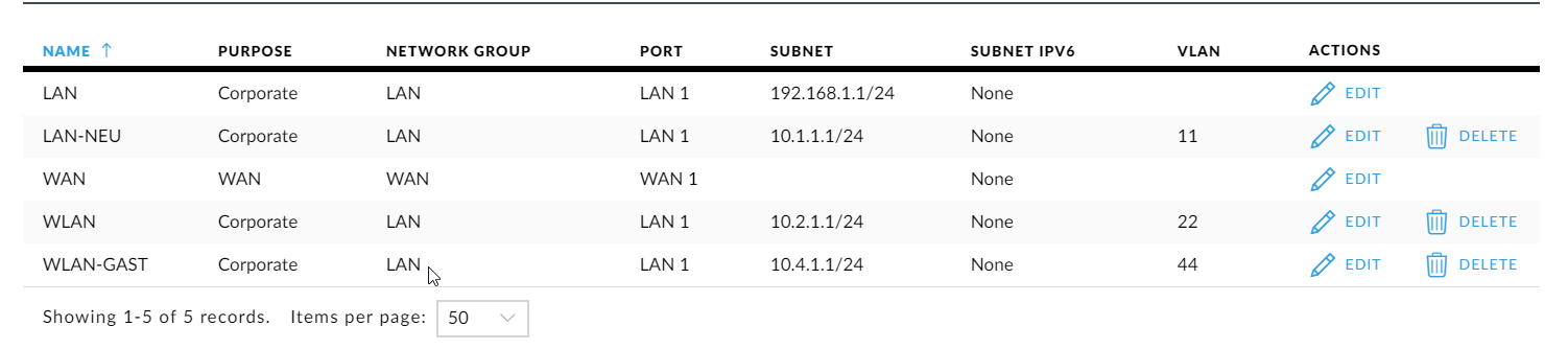

Seit heute Mittag hab ich eine USG zum Test im Einsatz (Aktuell noch hinter einer FritzBox, also doppeltes NAT) - wie ihr sagtet - die DHCP Reservierung ist bescheiden, bzw. Umständlich. Mal schauen ob ich da nicht den DHCP auf der Synology 918+ aktiviere.
Habe auch noch so meine Probleme mit der Konfiguration ... muss mich da morgen nochmal mit Beschäftigen. Hätte für den Anfang gerne die WLAN Clients in ein eigenes Netz gepackt.
Mittlerweile hab ich den defekten AC-PRO durch einen AC-MESH ersetzt - funktioniert bisher ohne Probleme!
Zwei Probleme hab ich aktuell noch:
1. Ich habe auf der FritzBox das USG als exposed Host definiert - trotz dieser Einstellung kann ich mich nach Verbinden zum FritzBox VPN (Android, VPNCilla) nicht in meinem Heimnetz bewegen - woran könnte das noch liegen?

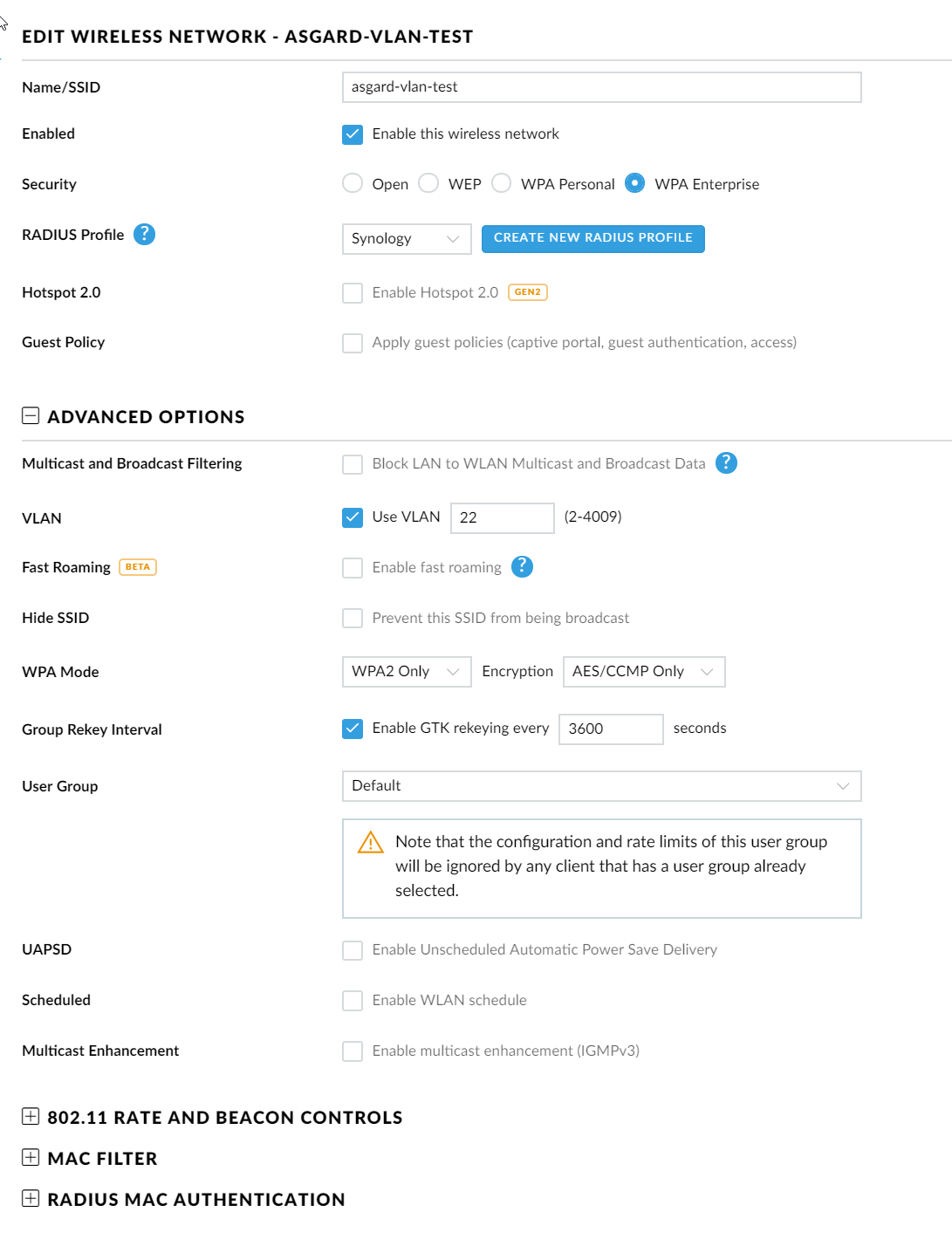

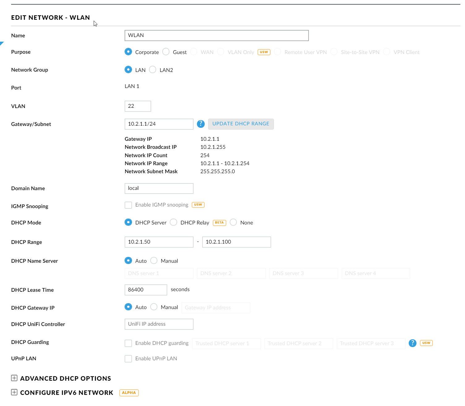

2. Wenn ich für das WLAN ein eigenes IP Netz nutzen möchte, dann hatte ich das so verstanden:
- Netz erstellen (Einstellungen - Netzwerk > neues Netz mit VLAN ID), DHCP Server ist aktiviert
- Neue SSID erstellen, dann unter Advanced die VLAN ID eintragen
Die WLAN Clients bekommen aber immer eine IP aus dem Standard Netz das für LAN1 konfiguriert ist. Und wenn ich einem WLAN Client fix das Netzwerk und IP zuordne wird keine IP durch den DHCP vergeben.
Mache ich etwas falsch? :)

bzgl. WLAN: Hast du die entsprechenden Netzwerke auch an den Switches getagged? Klingt ein wenig danach als ob der VLAN-Tag der vom AP auf die Pakete gesetzt wird durch den Switch wieder rausgezogen wird, so dass das WLAN letztlich wieder auf dem voreingestellten untagged Port des Switches (LAN) landet.
Nein, am Switch habe ich noch nichts gemacht - bedeutet das der AP am Switch auch für das entsprechende WLAN getagged werden muss? Und entsprechend auch, das er nur das eine VLAN bedienen kann?

Natürlich muss der Switch bzw. allgemeiner der LAN-Port, an dem ein Access Point mit VLANs angeschlossen ist, auch auf dieselben VLANs konfiguriert sein! Das ist doch logisch, da der Switch ohne VLAN-Konfiguration die VLAN-Tags schlicht und ergreifend ignoriert und die Pakete entweder komplett in den Müll wandern lässt oder eben als 08/15 Pakete behandelt und sie eben dem Standard-VLAN zuordnet.

Natürlich kann man mehrere VLAN IDs auf einen Port legen, das ist ja Sinn der Sache ;)
Bei getaggten VLANs wird an jedes Paket besagte VLAN ID angehängt bzw. ausgelesen und entsprechend auch nur innerhalb dieses VLANs verarbeitet - zB nur an die Switch-Ports weitergeleitet, die ebenfalls mit der VLAN-ID konfiguriert sind. Dabei muss das Gerät, welches an diesem Port angeschlossen ist, auch mit VLAN-IDs umgehen können. Ein 08/15 Endgerät kann dies nicht, ein Access Point wie die von Ubiquiti schon.
Aus Ports, die auf eine Default VLAN-IDs konfiguriert sind, also nicht tagged, kommen stets Pakete ohne VLAN-IDs raus. Andersherum werden eingehende Pakete auf diesem Port mit der Default VLAN-ID versehen. Ein Endgerät muss also an so einem Default-VLAN-Port angesteckt werden, um in das entsprechende VLAN integriert zu werden. Das Gerät selbst bekommt dabei überhaupt nichts vom VLAN mit, weil die VLAN-ID erst im Switch hinzugefügt bzw. entfernt wird (je nach Richtung).
