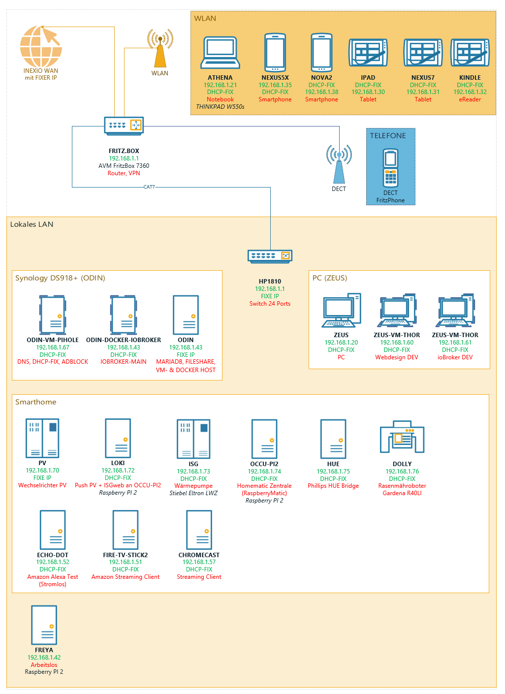

Aktuell sieht das Netzwerk wie folgt aus:
Das komplette Netz läuft also aktuell über den HP1824-24G (kann kein POE, hat aber 2x SFP).
Jetzt geht es also im ersten Schritt mal darum, POE übers LAN bereitzustellen - wobei hier eine Deckenmontage der APs ausgeschlossen ist - die Dosen sitzen leider alle an den Wänden - daran habe ich damals beim Hausbau nicht gedacht, ggf. kann ich einen im Technikraum im EG an die Decke schrauben, im OG muss er im Büro an die Wand (Wobei ich erstmal mit einem im EG anfangen würde).
Variante 1, ich kaufe einen den 8er Switch von Ubiquiti ohne SFP (US-8-60W UniFi Switch) und klemme diesen übers Patchkabel an den 1810 (8x POE - reicht vollkommen für die APs) (115€)
Variante 2, ich kaufe den 8er mit SFP (US-8-150W) und klemme diesen dann über SFP an den 1810 (200€)
Variante 3, ich kaufe den 16er Ubiquiti US-16-150W (habe aktuell 20 Ports belegt, d.h. ich muss dann entweder 1810er weiterlaufen lassen oder durch einen 8er ersetzen. (290€)
Frage 1: Irgendeine Empfehlung? Grundsätzlich sollte der 8er reichen, mehr POE werde ich wohl nicht benötigen - wenn allerdings der 8er mit SFP dann ist es preislich auch nicht mehr viel zum 16er.

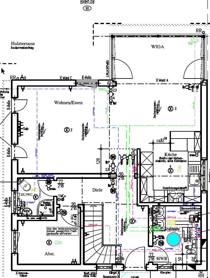

Zur Frage 1, habe nochmal geschaut - ich kann im Technikraum an die Decke, das geht ohne Probleme. Im OG dann im Büro an die Wand, das würde dann so ausschauen:
Ergeschoss:
Dachgeschoss (die 3 möglichen Standorte):
Frage 3: Hier wäre auch überall eine Steckdose in der Nähe, d.h. ich könnte auf den POE-Switch auch erstmal verzichten. Falls doch Switch, jetzt unabhängig ob Unifiy oder nicht - macht es Sinn die beiden per SFP zu verbinden? Grundsätzlich werden nur die APs per POE versorgt und die Anzahl aktiver WLAN Clients ist auch überschaubar - d.h. es sollte doch ein "einfacher" 8er mit POE ausreichen oder?
Frage 4: Welcher der APs (Pro, Lite, LongRange) würde sich denn fürs EG bzw. OG anbieten? Der untere sollte nach Möglichkeit auch noch Garten und Terrasse abdecken, alternativ könnte auch nochmal einer im Wohnzimmer platziert werden.

Also ich würde auf den Etagen irgendwie in den Flur kommen wollen. da haste dann den besten Mittelpunkt.
Vom Technikraum aus bis Garten wird schon eng. Ich denke Mal, du hast normale Betonbau oder?
Long range ist quasi gleich gegenüber dem Lite. Sobald der auf Deutschland steht ist seine Reichweite genauso weil die Sendestärke beschnitten wird.
Ich hätte jetzt gesagt, Lite reicht für zu Hause. Die Pro Modelle haben noch einen zusätzlichen Ethernet Port. Da könntest du dann halt noch Geräte dran hängen oder von einem AP zum nächsten AP abgehen.
Bei den AP sind ja POE injektoren bei, die du auch unten im Technikraum hinsetzen kannst. Müssen ja nicht an den APs sein.

Ist ein Holzhaus :)
Flur oben geht leider gar nicht, im EG evtl. - aber dann auch nur Wandmontage in Bodennähe (war für Telefon gedacht. liegt aber CAT7 an).
Dann mach doch im EG nur einen ins Wohnzimmer und einen ins OG. Und dann würde ich erstmal schauen wie die Abdeckung ist.
Hab einen AC Pro bestellt und werde mit diesem einfach mal die Ausleuchtung testen und dann auch den bestmöglichen Standort finden.
