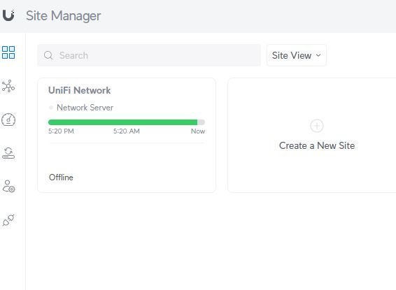

Um einen U7pro zu warten brauche ich einen Fernzugriff. Derzeit ist das nur lokal von einem PC möglich, wo die Konfigurations-Software installiert ist. Diese wird per icon vom Desktop aufgerufen.
Ich habe versucht den Pfad dort zu kopieren und im Autostart Ordner hinzuzufügen vor Ort.
shell:startup aufgerufen und Verknüpfung angelegt und Pfad von Eigenschaften dort fallen gelassen. Rechner neu gestartet.
Leider funktioniert das nicht. Die Software startet nicht.
Im Browser bei mir zu Hause sieht das dann so aus:
Kann mir jemand helfen?
Autostart Ordner wird nur ausgeführt, wenn eine Useranmeldung erfolgt.
Besser ist sowas dann mit der Aufgabenplanung zu starten bei Rechnerstart
Oder in oer Registry per Eintrag im Autostartbereich unter HKEY Local Machine
Die Unifi Network Applikation ist das Aktuelle. Unifi Controller ist die alte Version.
Ich habe das bei mir auch so umgesetzt. Einfach die letzte Version der Network Applikation installieren und die Anleitung für die Installation des Service folgen. Die hat holdes ja schon verlinkt.
So, da die Soft dort veraltert ist, werde ich die deinstallieren. Ferner ist die unter dem falschen user installiert.
Der PC ist den ganzen Tag an, aber mit anderem user. Unter diesem user werde ich die aktuelle Version installieren und dann mit der Aufgabenplanung starten.
