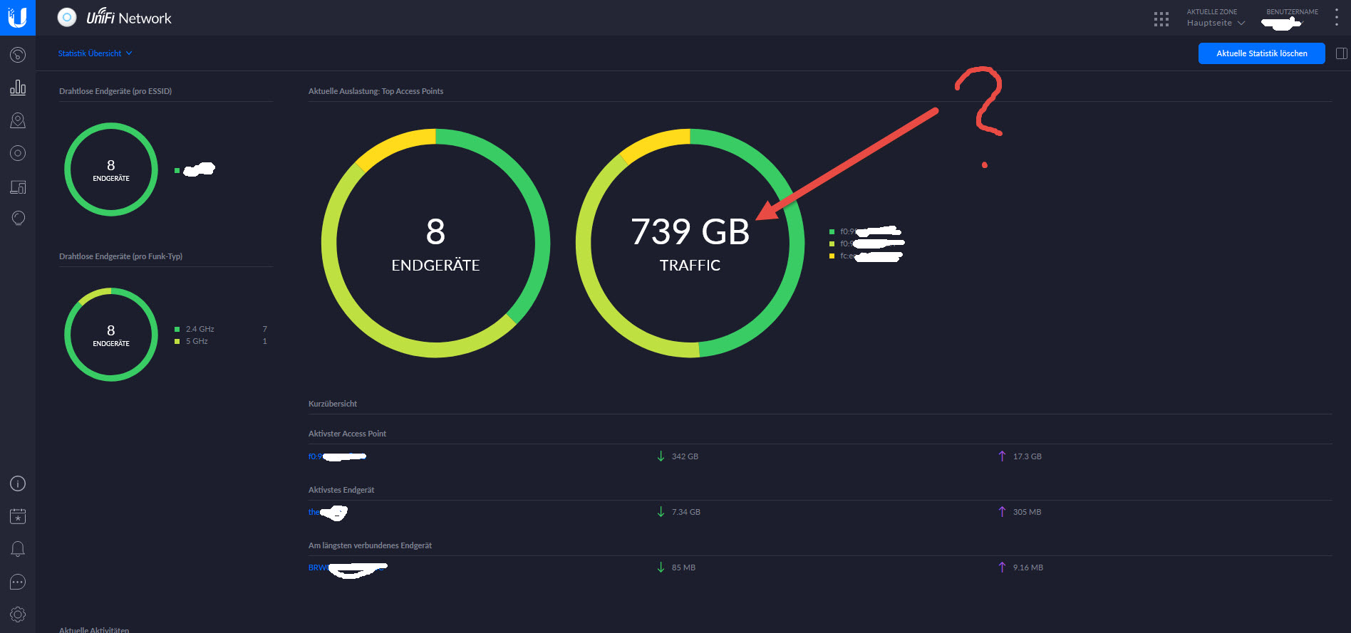

kennt sich hier jemand mit der Unifi Oberfläche aus? Ich habe ein Netzwerk mit 3 APs und möchte sehen, wie hoch der monatliche Traffic ist. In der Statistik sehe ich allerdings folgende Werte:

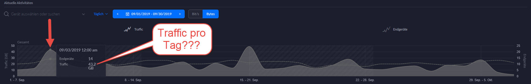

Ich habe keine Ahnung ob das monatlicher Traffic oder seit Beginn der Messung ist. Ausserdem gibt es unten ein schönes Diagramm, aber das zeigt mir lediglich an jedem Tag im Monat den Traffic an. Ich möchte den kummulierten Traffic im Monat anschauen. Kann es sein, dass sie unfähig sind sowas zu programmieren oder bin ich zu doof um es zu finden?

Gar nicht. Gab mal ein Feature Request dafür aber das ist irgendwie verschwunden. Bist aber nicht der Einzige mit dem Wunsch. Wobei ich mich da frage: Ist das Traffic zwischen WLAN-Client und kabelgebundenem Client? Was ist mit Traffic von WLAN-Client zu WLAN-Client? Was ist wenn Client_A an AP_A funkt, Daten gehen zu AB_B und dann zu Client_B? Taucht der Traffic dann doppelt auf weil beide APs Datenpakete erhalten und weiter leiten?
Jedenfalls bekommst du ohne weitere Tools nicht das, was du willst. Wenn du genauere Statistiken willst brauchst zusätzlich sowas wie telegraf für die Abholung der Daten von der Unifi Software, InfluxDB für die Speicherung in einer TSDB (TimeSeriesDataBase) und Grafana für die Darstellung. Gibt wohl dafür schon fertige Dashboards, spontan z.B. hier gefunden: https://community.ui.com/releases/Grafana-dashboard-for-UniFi-APs-now-available-/28e70453-6bfc-4b5f-a60e-30c4a6642a65
Aber keine Ahnung ob dafür ein Raspi ausreicht (influxDB wird die SD-Karte wohl schnell kaputt schreiben^^) oder ein NUC o.ä.
Musst halt abwägen ob es dir das wert ist... Ansonsten ist die Statistik wohl seit letztem Start, ggf. also am Ersten eines Monats Traffic notieren und APs + die Managementsoftware/Cloud Key neu starten.

Kannst du beim zweiten Screenshot nicht auf "monatlich" umstellen, wo jetzt "täglich" eingestellt ist?
(Links vom Datumsbereich)
dachte ich auch. Aber da kannst du täglich, stündlich und 5minütlich anzeigen lassen. Wo der Sinn dabei ist, verstehe ich auch nicht.
