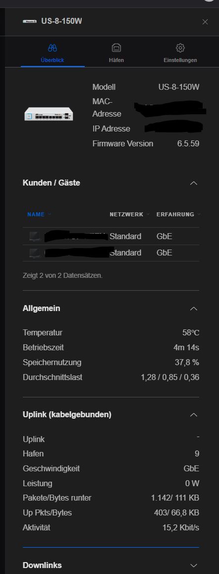

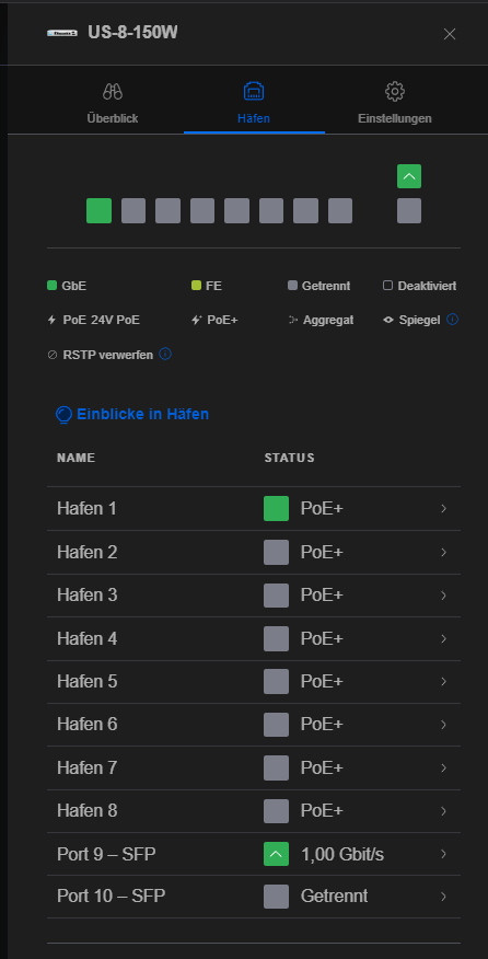

So sieht es in der Oberfläche mit Glasfaser aus 1 Port ist mein Laptop, der kein Signal bekommt. SFP 1 ist der Glasfaserstecker.
Ich kann den Switch über die Oberfläche (Verbunden mit einem anderen AP) normal neu starten etc. Also irgendeine Verbindung MUSS da sein.
Auch über Glasfaser. Was denkt ihr, liegt es am Kabel oder an mir?
