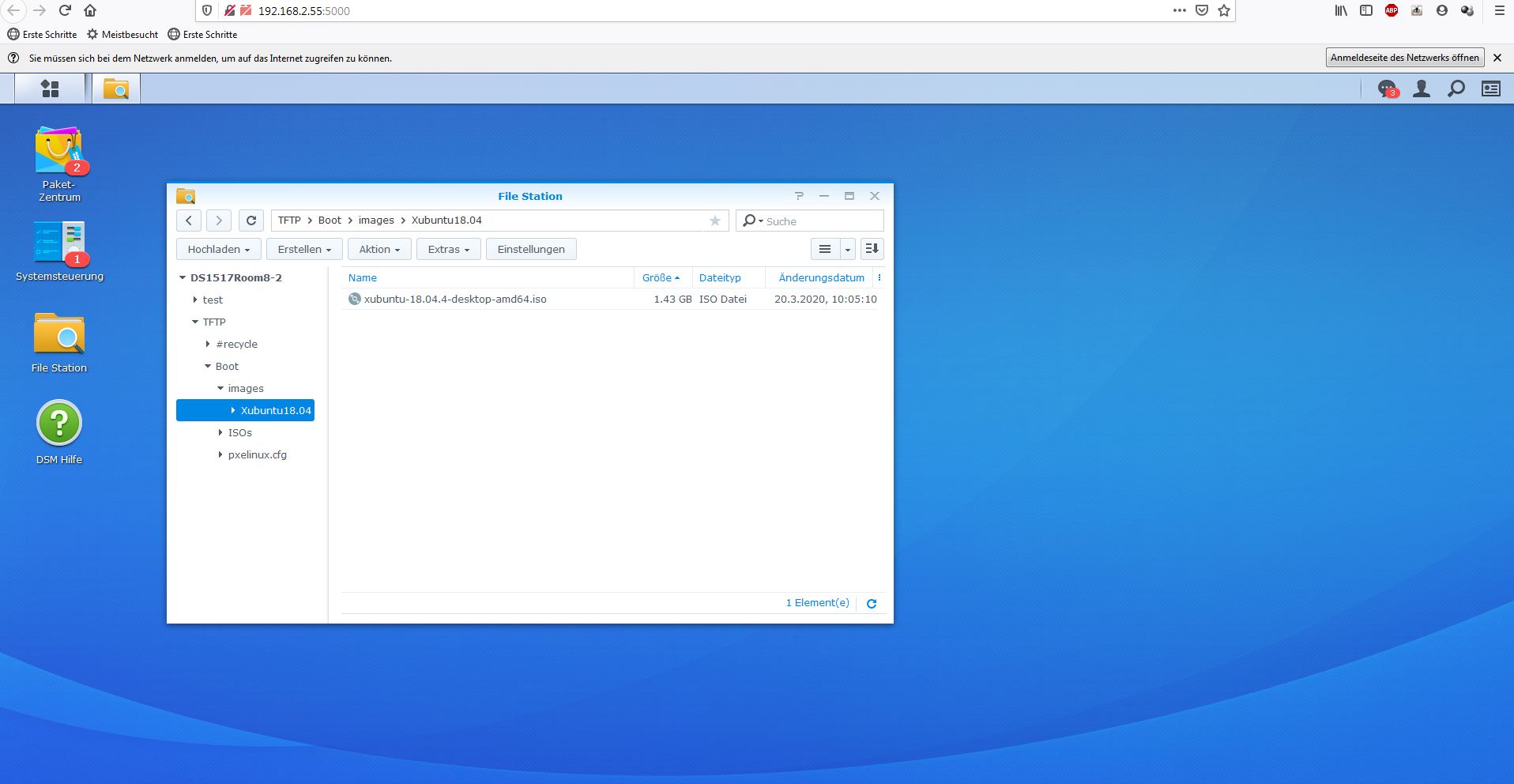

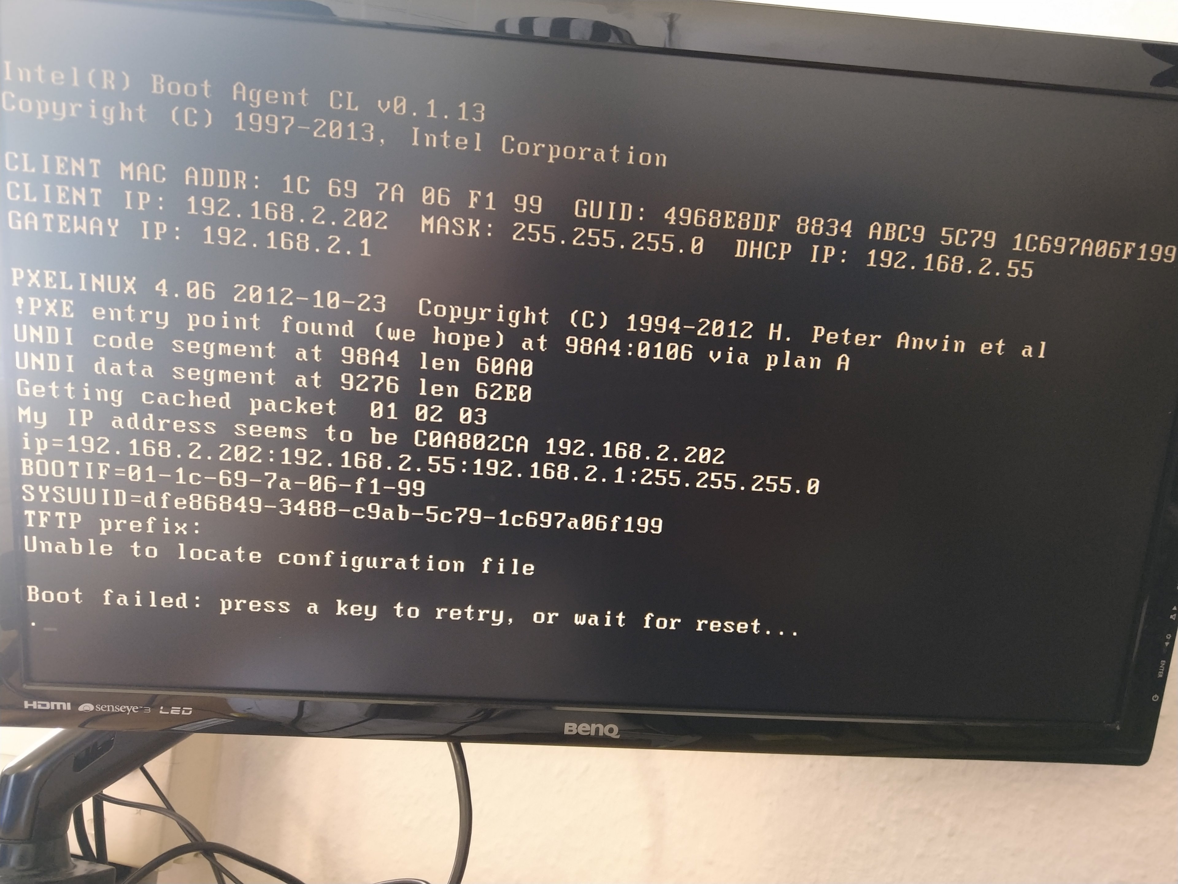

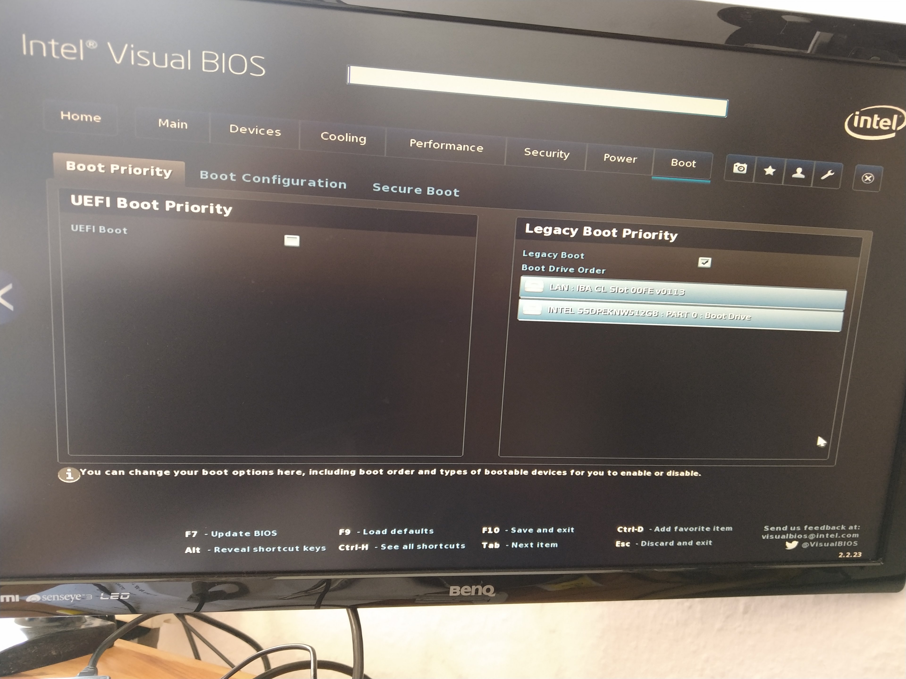

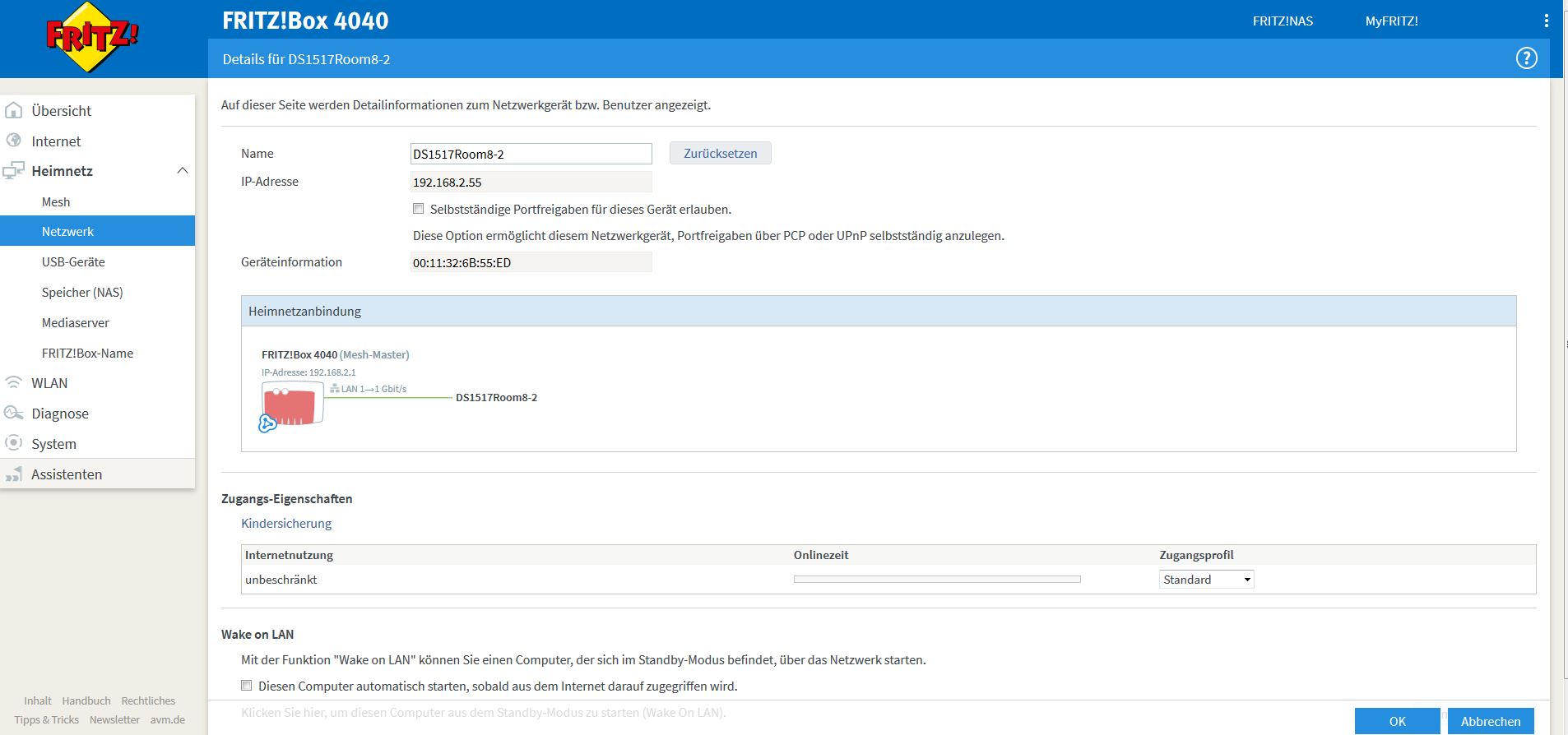

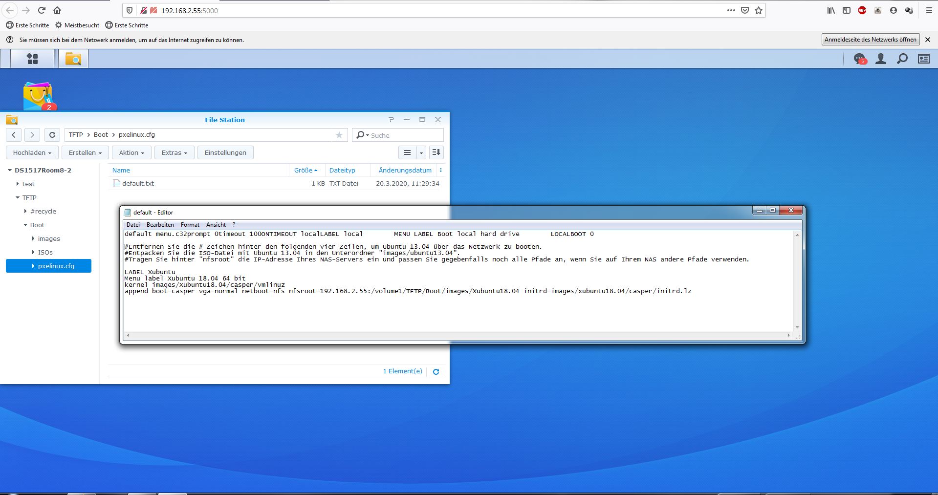

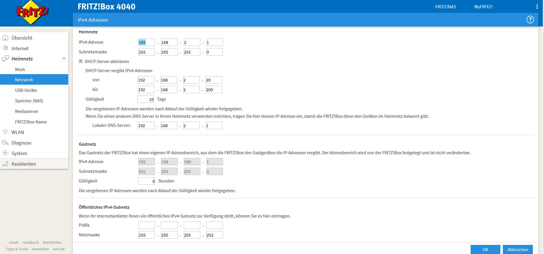

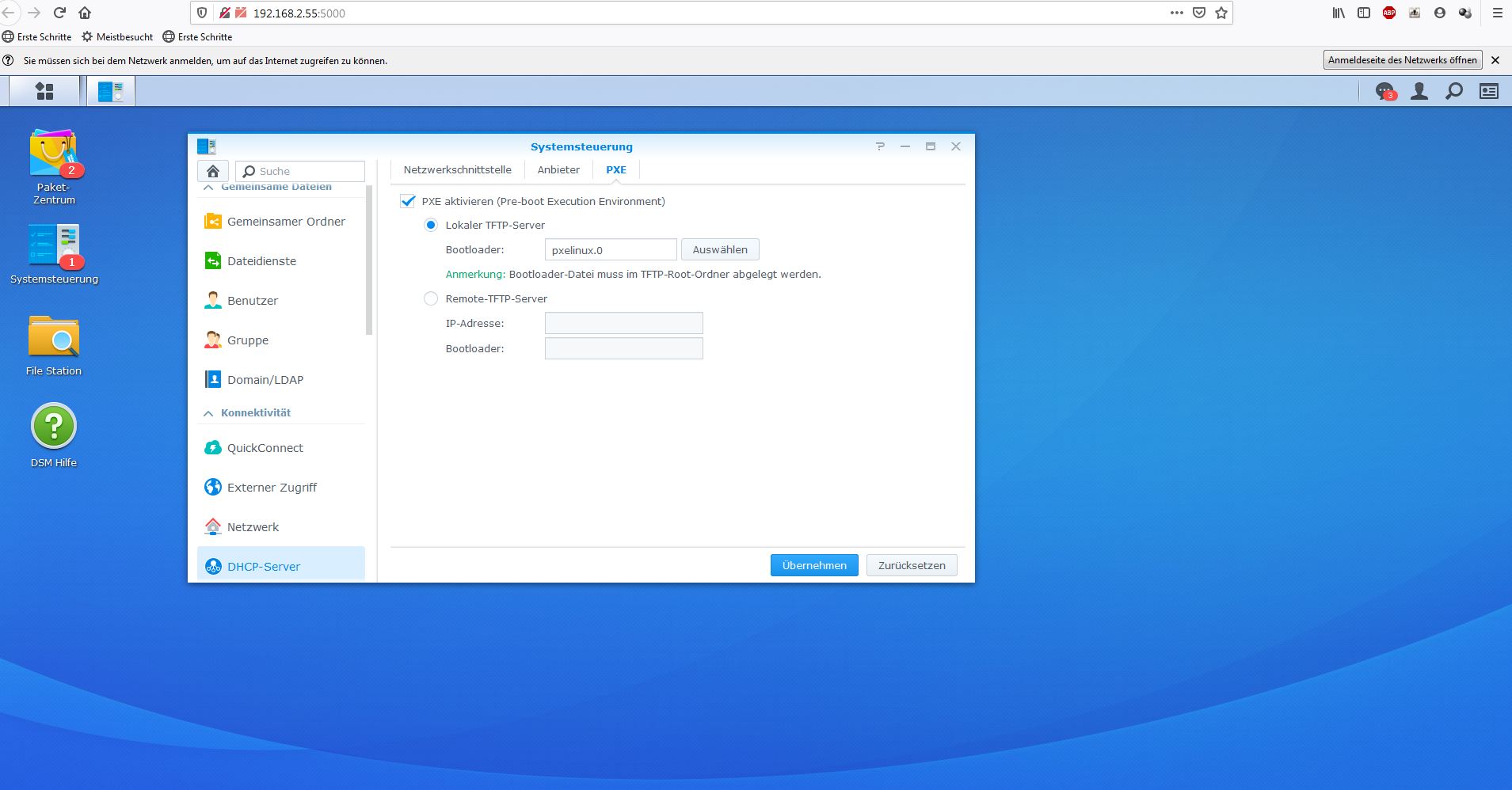

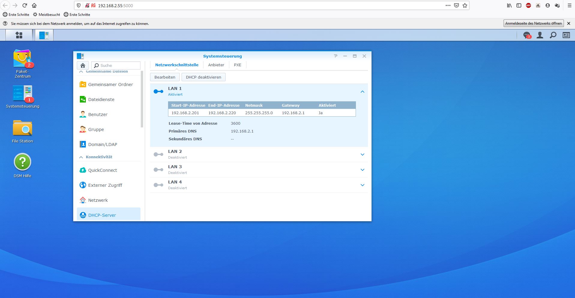

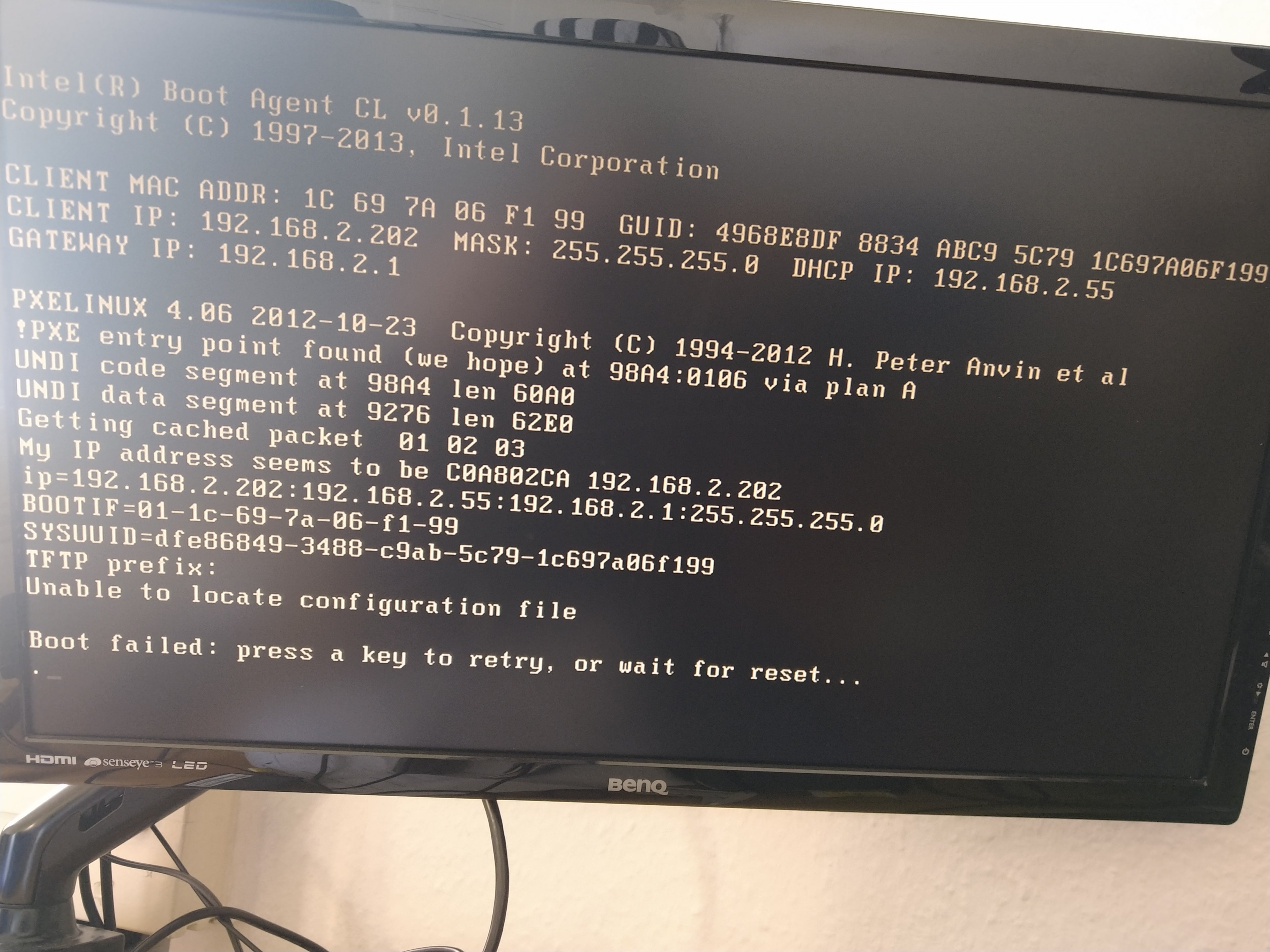

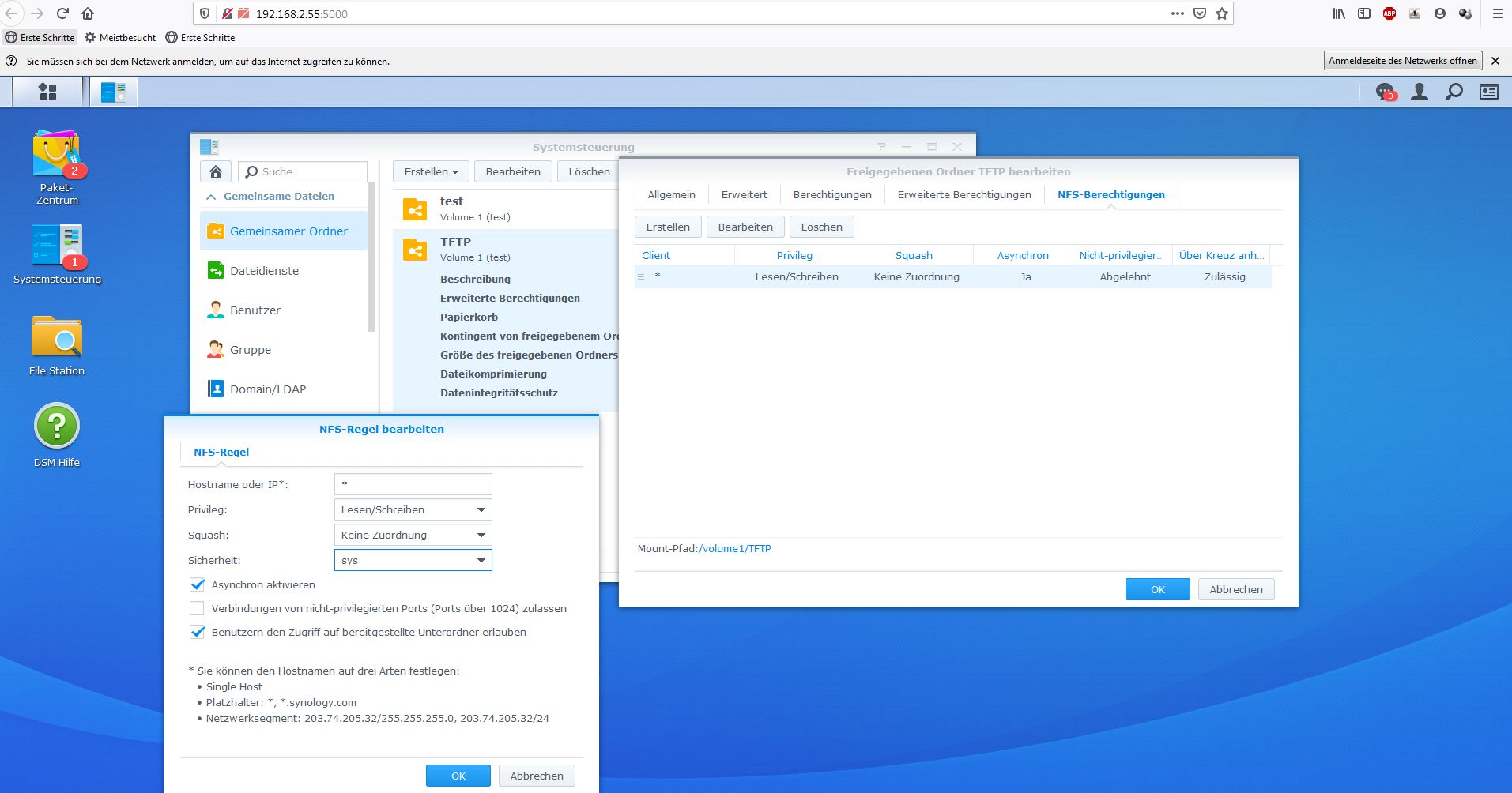

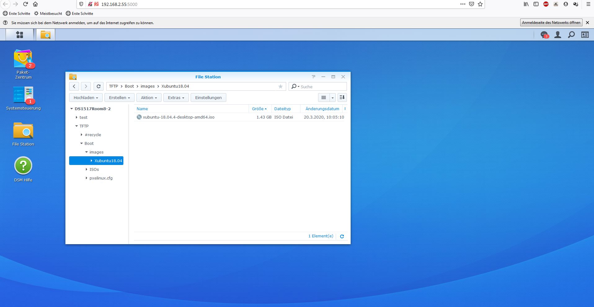

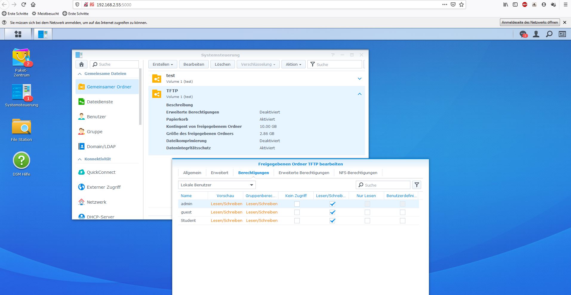

ich bin ganz neu hier im Forum und ein absoluter Neuling was das Thema Netzwerk angeht. Ich habe jetzt die Aufgabe bekommen, mehrere PCs so zu konfigurieren, dass sie über das Netzwerk (über einen Switch mit angeschlossener FritzBox und separatem NAS) gebootet werden können.
Ich habe mich schon durch unzählige Anleitungen und Forenbeiträge gelesen. Ich denke ich bin nicht mehr ganz so weit von einer Lösung entfernt, allerdings funktioniert es noch nicht und ich weiß nicht woran es liegen könnte. Ich habe mal Screenshots von den Einstellungen, welche ich in der FritzBox, im NAS und im jeweiligen PC vorgenommen habe, angehängt.
Sieht jemand zufällig den Fehler oder kann mir jemand sagen, wo ich noch Einstellungen vornehmen muss?

Mein Chef. Es sind Schulungsräume und dadurch soll der Aufwand der PC-Wartung verringert werden. Es soll ein konfiguriertes Image auf dem NAS liegen, sodass die einzelnen PCs vom NAS mit dem Image booten können, ohne dass man jeden PC einzeln einrichten muss.

Danke für den Link, der scheint mir auf den ersten Blick sehr hilfreich zu sein. Ich hatte nach dieser Anleitung gearbeitet https://www.com-magazin.de/praxis/nas/multi-boot-nas-server-232864.html
