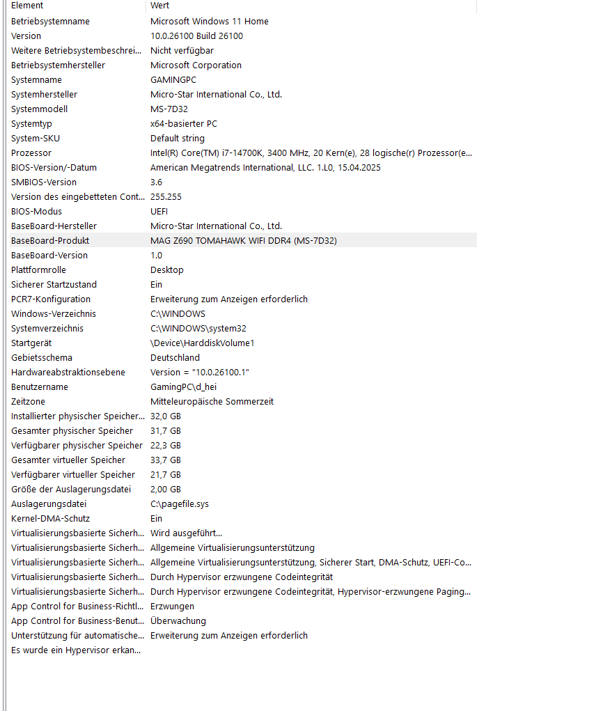

bitte die komplette Hardware auflisten. Einiges steht im Report, u.a. MSI MS-7D32 (MAG Z690 TOMAHAWK WIFI DDR4?), RTX 4080 und Intel 14700K.
Letzteres ist von dem Problem betroffen, dass er ohne gepatchtes BIOS irgendwann das Zeitliche segnet.
Daher auch die Frage, welches BIOS ist installiert und wenn Update gemacht wurde, wann?
Reaktionen: TorenAltair
Hallo und Danke für die schnelle Antwort. Bios ist die letzte Version die MSI angeboten hat. Ja, DDR4.
Siehe Anhang.

Die Hardwareangaben fehlen immer noch.
Hallo, das müssten dann alle Angaben sein glaube ich:
  • Prozessor (CPU): intel i7-14700K, 3400 MHz
  • Arbeitsspeicher (RAM): 32GB DDR4 Kingston 3600Mhz Fury Beast
  • Mainboard: MSI MAG Z690 Tomahawk Wifi DDR4
