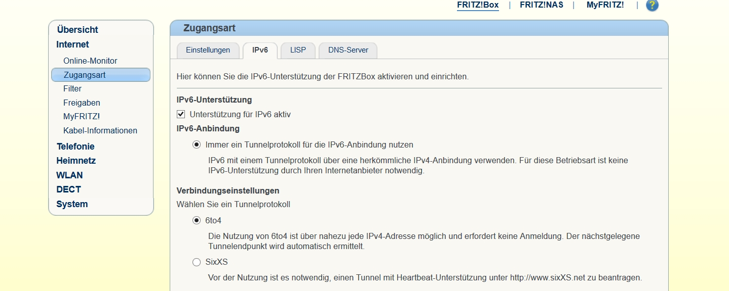

IPV6 kannst du soweit ich weiß abstellen im fritzbox router

achja stimmt, die gibt es erst ab der 3 Rufnummer zusatzoption die 5€ mehr kostet.
ansonst den technosat router oder so. aber ich weiß nicht ob er dieses menu auch hat
hier
also wenn das ist was du mit ip6 meinst , dann kannst du das deaktiveren, aber vielleicht leige ich auch falsch! Nimm mich nicht beim wort

So wie ich das verstanden habe, verfügen die UM-Fritzboxen über eine eigene Firmware und dann kann man die Option doch nicht deaktivieren. Wurde auch in einem Thread so beschrieben. Demnach wäre die einzige Möglichkeit auf einen Business Tarif zu wechseln. Sowas Blödes :(

IPv6 kannst du nicht deaktivieren, da die Privatkundentarife bei UM alle DS-Lite haben (das komische Horizon-Dings mal ausgenommen). D. h. IPv4-Traffic wird über IPv6 getunnelt. Zudem geht IPv4 durch ein CGN, d. h. du teilst dir eine IPv4-Adresse mit mehreren Kunden. Das funktioniert für normalen Gebrauch i. d. R. ausreichend gut. Was nicht geht, ist Portforwarding und teilweise soll es Probleme mit verschieden Online-Games geben.
Bei der Telekom bekommst du echten Dual Stack. D. h. du bekommst sowohl natives IPv4 und IPv6. Damit hast du die genannten Probleme nicht. Kostest halt entsprechend mehr.
