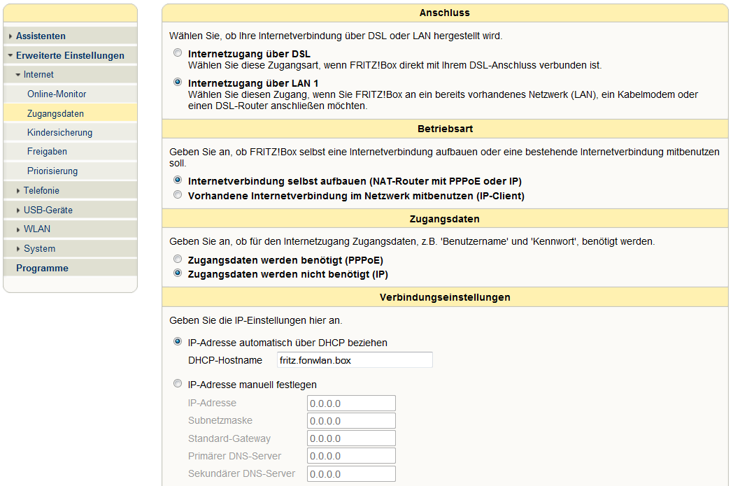

Auch mit dem 7170 brauchst du ein Kabelmodem. Wir haben Telefon Plus von Unitymedia und ein Motorola Modem und das 7170 bekommen. Modem in LAN 1 von der FritzBox und die entsprechenden Einstellungen machen (siehe Bild) und es sollte gehen.

Danke Euch beiden.
Das werd ich gleich mal machen. Dann kann ich meine gute, alte Fritzbox weiter nutzen, und bin nicht mehr auf diesen billig Router von D Link angewiesen.

Ich habs hinbekommen. Kann die Fritzbox jetzt als Router nutzen.
