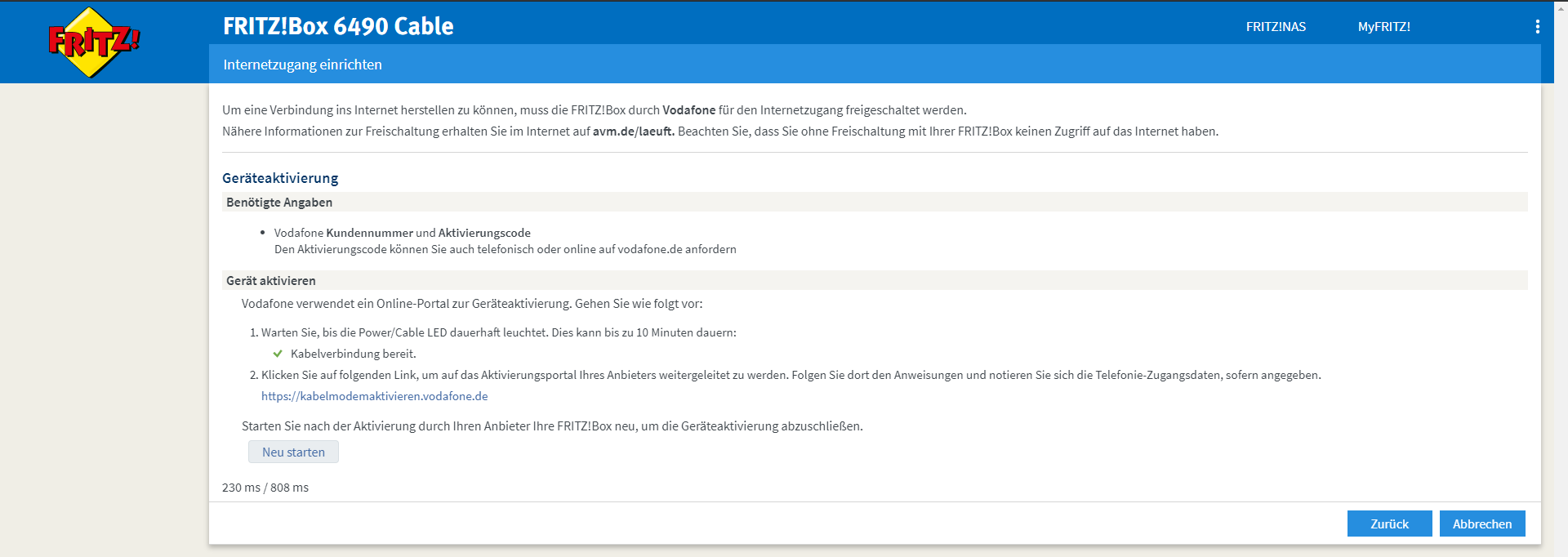

So, die Fritzbox ist nun angekommen.

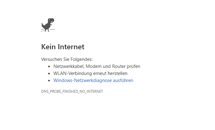

Ich kann Vodafone als Anbieter auswählen und nach 10min warten im Assistenten, soll ich den Link aufrufen https://kabelmodemaktivieren.vodafone.de/
Leider passiert dann nichts weiter und ich komme nicht weiter im Setup, weil mir die Daten fehlen.

Ich nutze das Setup in der Fritzbox und dann den entsprechenden Link aufrufen, wo allerdings nichts passiert. Selbst mit Internet an dem Vodafone-Router geht die Seite nicht.
Würde das geklappt haben, starte ich die Fritzbox neu und soll Telefon einrichten, was aber ohne die nötigen Daten nicht funktioniert. Breche ich ab, ist der ganze Einrichtungsprozess abgebrochen. Kann das mit dem Telefon nicht überspringen.

Du schließt die Fritzbox einfach direkt ohne alles andere an deinen Kabelanschluss an und rufst den Link auf. Also auch den Vodafone-Router und alles andere da wegnehmen. Der Link lässt sich aufrufen ohne das irgendwas eingerichtet ist.
Hatte ich eigentlich so. Nur Fritzbox und PC per LAN.
Ich probiere es mal ohne das Setup der Fritzbox.
Edit: Scheint nicht zu funktionieren.
Egal ob ich das ohne Assistent vorher probiere mit dem Link oder mit Assistenten.
