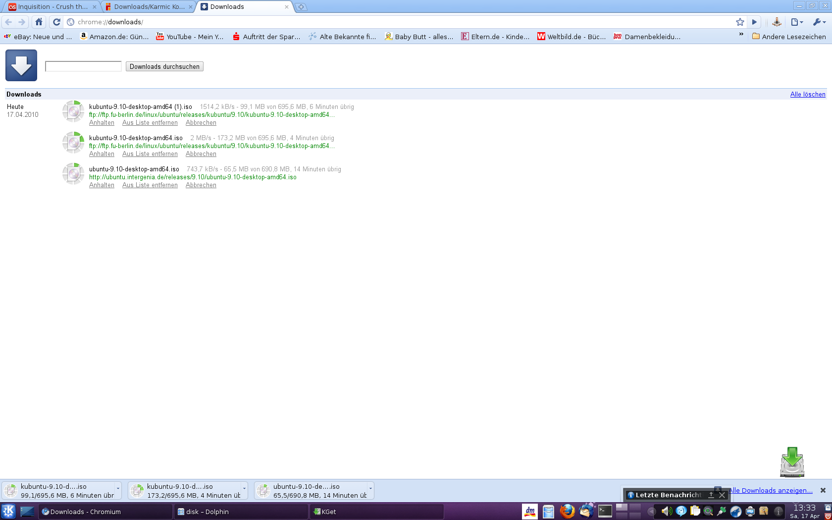

So ich hab jetzt mal mit dem integrierten Chromium-Downloadmanager einen kurzen Test gefahren (s. Anhang):
Ist sogar etwas schneller als meine Leitung sein soll.
LastFM Radio läuft, Messenger funktioniert einwandfrei, allerdings das surfen ist natürlich etwas langsamer als gewohnt.
