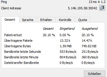

ich habe seit ca. 2 Wochen einen andauernden Paketverlust bei ausgehenden Paketen von 10-50% laut Verbindungsinformationen bei Teamspeak.

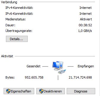

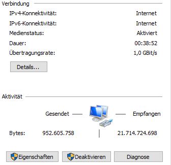

---- im Anhang noch 2 Screenshots

Wo tritt denn der Paketverlust überhaupt auf? Das ist in deinem Screenshot nicht ersichtlich.

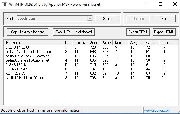

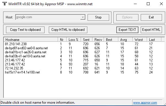

Ich habe bei Host jetzt einfach mal google.com eingegeben. Ich weiß nicht, ob das i.O. ist, da ich das Tool vorher nicht kannte. Die Ergebnisse variieren im Sekundentakt. Schwankungen zwischen 13 und 35% und bei der Nr. 6 konstant bei 85 oder 86%
siehe Anhang.
Ich habe es jetzt mal ein bisschen länger laufen lassen, damit die Werte besser ersichtlich werden.
Was mich irritiert ist der erste Hopp. Da müsste ja normalerweise erstmal die interne IP deines Routers stehen, oder hast du das Teil im Bridgemode?
Aber man sieht gut, dass der Verlust schon im Providernetz auftritt (ich gehe jetzt mal davon aus, dass auch der 2. und 3. Hopp noch das Providernetz ist). Ich denke, da muss der Provider auch was finden können.
