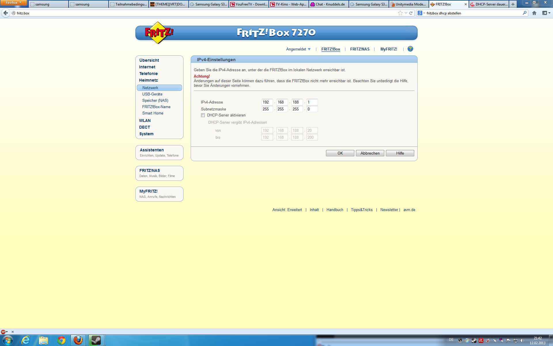

Ich finde die Option DHCP deaktivieren leider nicht. Es ist die neueste Firmware aufgespielt. Ich bin momentan noch am googleln..
Ich habe die einstellung jetzt gefunden. Was gebe ich jetzt als IP ein? Und kann ich danach mein PC und die Wlan geräte weiterhin nutzen?
Oder soll ich einfach DHCP deaktivieren und den rest so lassen wie es ist?
Kleines Screenshot
DHCP deaktiviert und ich komme weiterhin auf die Fritz Oberfläche.
So jetzt heißt es weiter testen.
Kleines problem. Ich komme über Wlan nicht mehr rein. Muss ich jetzt jedem Gerät eine eigene IP zuweisen?
