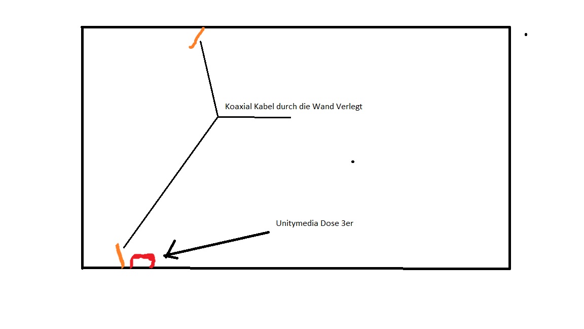

So nun habe ich eine Skizze gemacht, das Orange ist Koaxial Kabel wurde durch die Wand verlegt, Die Rote Dose soll die Unitymedia Dose sein mit 3 Anschlüsse, nun möchte ich diese Dose genau gegenüber haben, damit die geräte dort bleiben.
meine erste frage ist, soll ich die Dose demontieren, und den kabel von der Dose abklemen, und Beide Kabel den Orange direkt mit dem Kabel von Unitymedia verbinden, wenn ja welche verbindungsmethode ist gut, ohne das man verlust hat.
und die zweite Möglichkeit wäre, in der Dose befindet sich glaub ich ein eingang IN dort ist der Kabel von Unitymedia, und Ausgang OUT da würde ich den Orangen kabel einstecken, und dann gegenüber eine Neue Dose instaliere als aufputz, wenn diese methode besser wäre, welche Unitymedia Dose bräuchte ich dann?
Zuallererst, Verluste hast du immer. Egal ob du eine Kupplung dazwischen hast oder eine Dose.
In diesem Fall brauchst du einen Splitter (Kabel TV) und die passenden Stecker. Die Verluste liegen je nach Qualität des Produkts.
Es ist in db (Dezibel) angegeben. 3 db entsprechen einer Halbierung der Leistung des Signals. 6db sind nur noch ein Viertel, usw..
Das bekommst du beim Conrad bzw. im Baumarkt deiner Wahl. Wichtig ist nur, dass es für Kabel-TV ist, wegen der Frequenzen und die Dämpfung möglichst gering ist.
Beispielsplitter http://www.conrad.de/ce/de/product/941606/2-fach-Kabel-TV-Verteiler-Frequenzbereich-5-1000-MHz
Selbes Prinzip wie oben beschreiben, Verluste hast du auch hier.
Allerdings kannst du hier deine Multimediadose ausbauen und eine andere einbauen. Das Kabel von Unitymedia kommt an den IN-Anschluss, dein eigenes an den OUT. Die Multimediadose dann an deinen Wunschplatz.
Als Durchgangsdose kannst du dann z.B. diese verwenden: http://www.conrad.de/ce/de/product/283630
Auch hier gilt: Je kleiner die Dämpfung, umso besser ist es für dein Signal.
Es ist deine freie Entscheidung, welche Variante du wählst. Beide funktionieren :D
