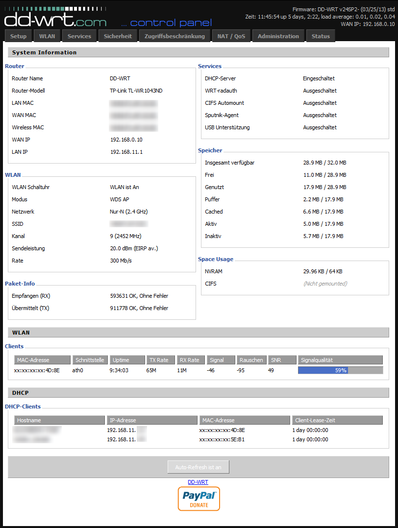

Ich bin zwar nicht bei Unitymedia, aber ich hab auch den TP-Link Router (mit 8dBi-Antennen :D) hinter dem Hitron Kabelmodemrouter und keinerlei Probleme, musst halt bloß mit den IP-Adressen schauen, dass die sich nicht überschneiden.

Der TP-Link ist doch dann einfach nur ein DHCP-Client vom TC7200, ist praktisch nur ein weiteres Gerät in deinem LAN und das läuft weiterhin über IPv4.
