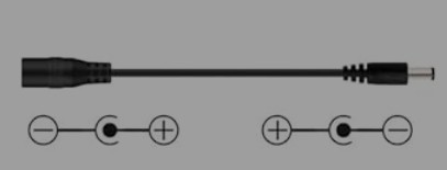

Für Funktionstests habe ich mir Dieses Netzteil zugelegt.
Da würde mir wieder die Möglichkeit, die Polarität zu wechseln, fehlen. Ein Mega Drive 1 und Master System 1 grillst du damit im Handumdrehen. Ja, die haben + tatsächlich auf dem Außenmantel. Frag mich nicht, was sich die JAPANER da damals bei gedacht haben.
Du kannst die Polarität drehen dazu dient das Adapterkabel in der Mitte.
Reaktionen: DJMadMax
Wenn ich das richtig erkenne, ist da ein Zwischenstecker dabei, mit dem man die Polarität umkehrt. Dieses Teil war tatsächlich das erste, was ich bei Amazon angeklickt habe, sah mit dann aber zu billig aus.
Den hatte ich tatsächlich nicht gesehen,das ist durchaus praktisch.
