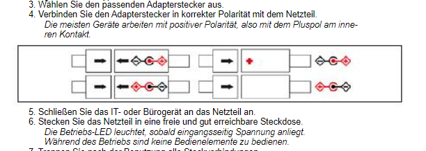

Ich habe ein Universal Netzeil von goobay 59030 gekauft und verstehe nach Anleitung das mit der Polarisierung nicht.
Wenn ich positiver polarität haben will, ist dann Abbildung 1 richtig ? wo rote Kreuz ist ?

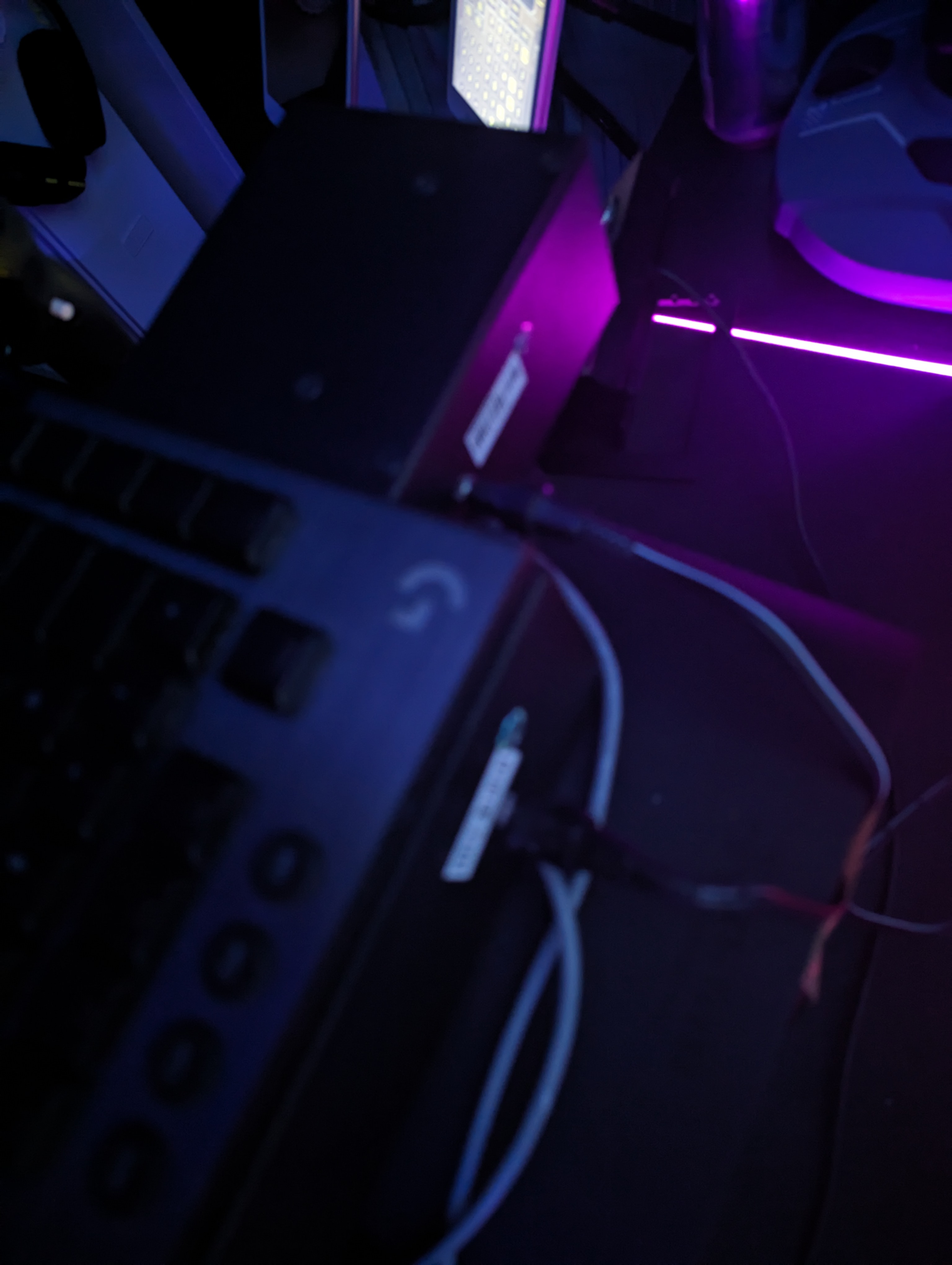

Wo soll der Stecker rein? Foto vom Anschluss des Gerätes, welches du mit dem neuen Netzteil versorgen willst?
Bzw. Gerätename und Modell?
Im Zweifelsfall... einfach mal messen...

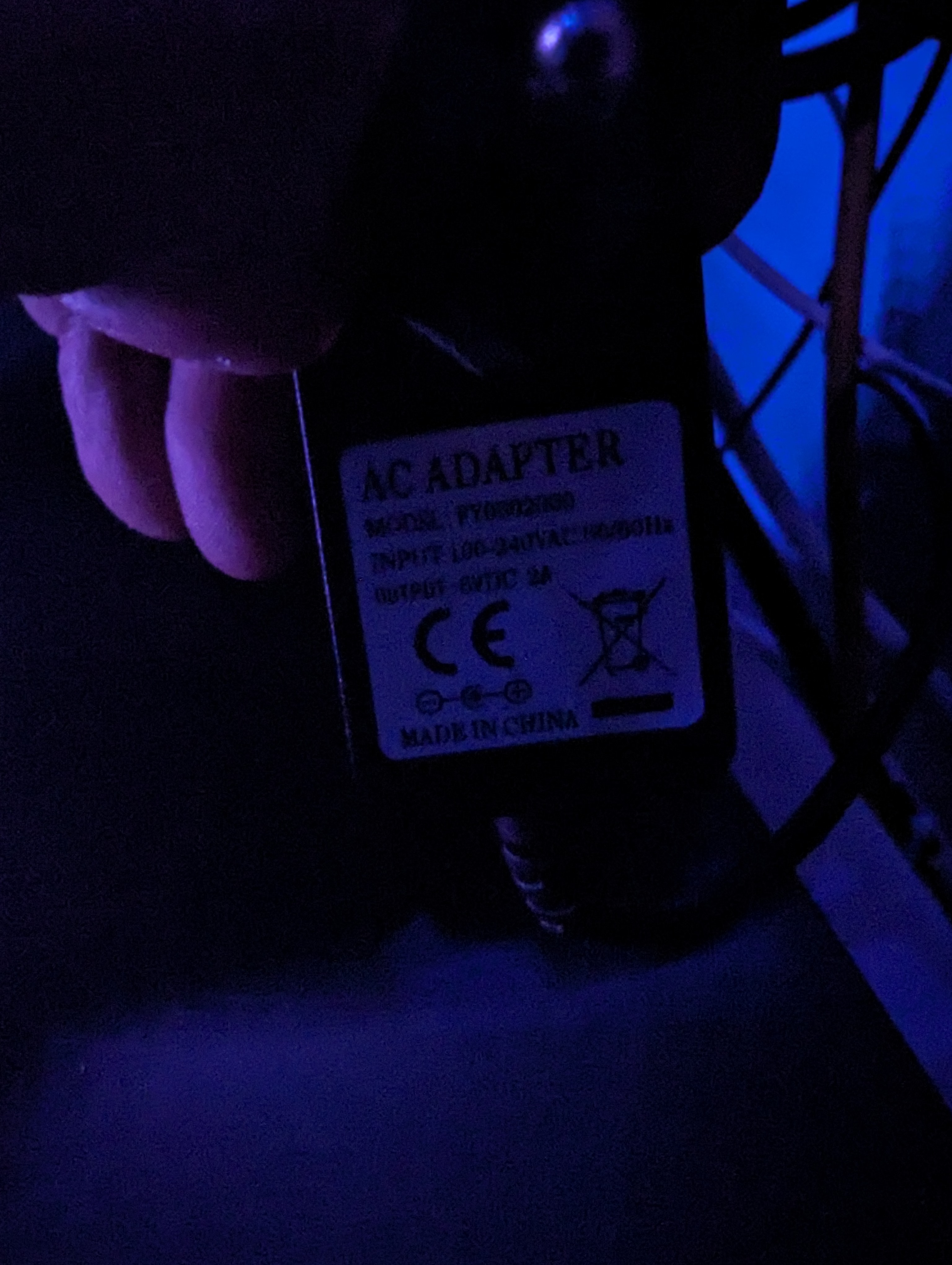

Hast du das Originale Netzteil noch?
Wenn ja, da ist meist ein Symbolbild drauf, wo ersichtlich ist, was + und was - ist.
Ja das Netzteil ist vorhanden
Plus ist meist innen, steht ja auch in der Anleitung, also den Adapter so wie im oberen Bild stecken.

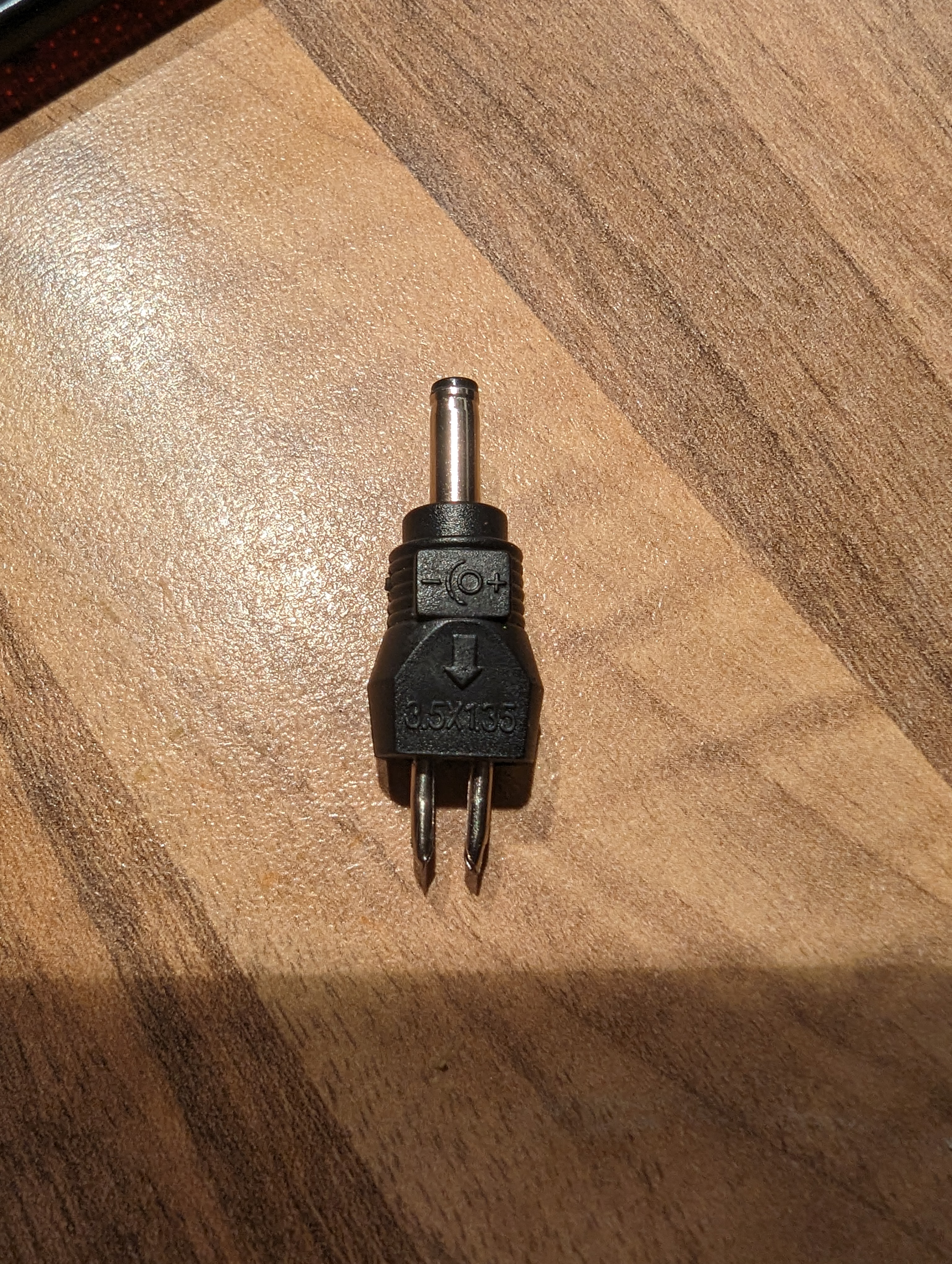

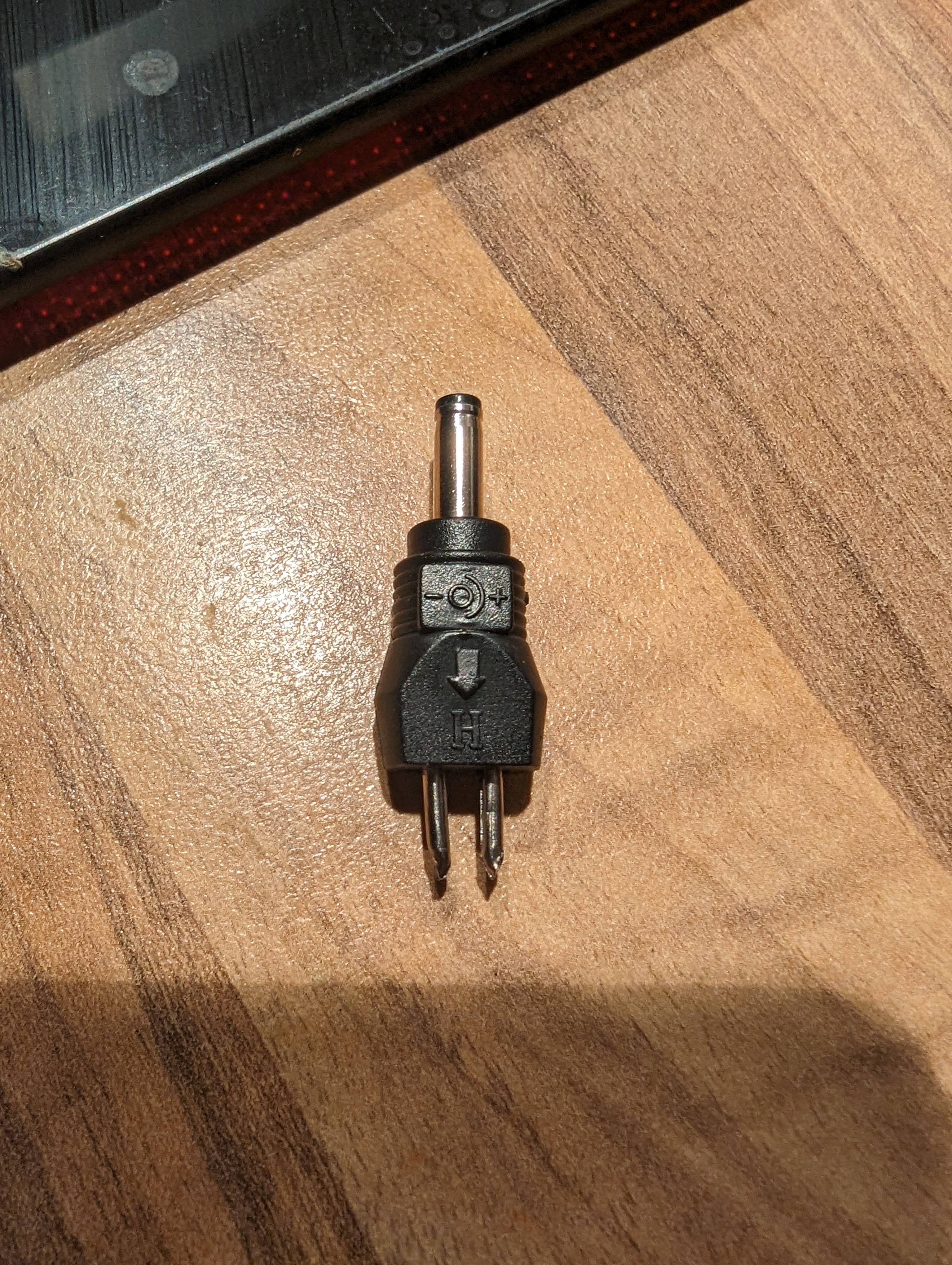

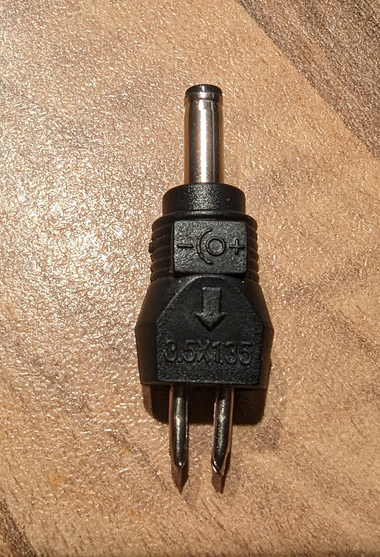

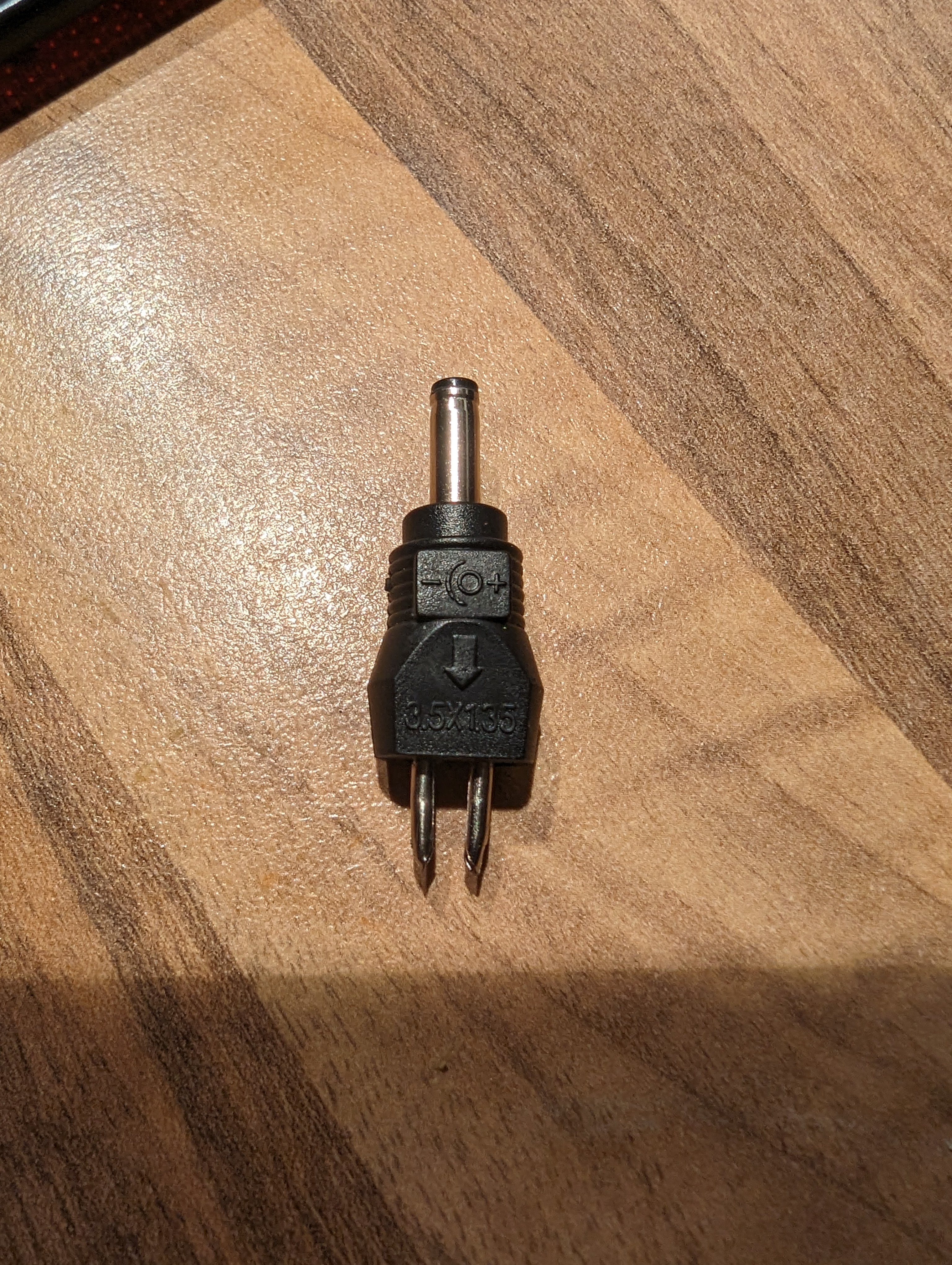

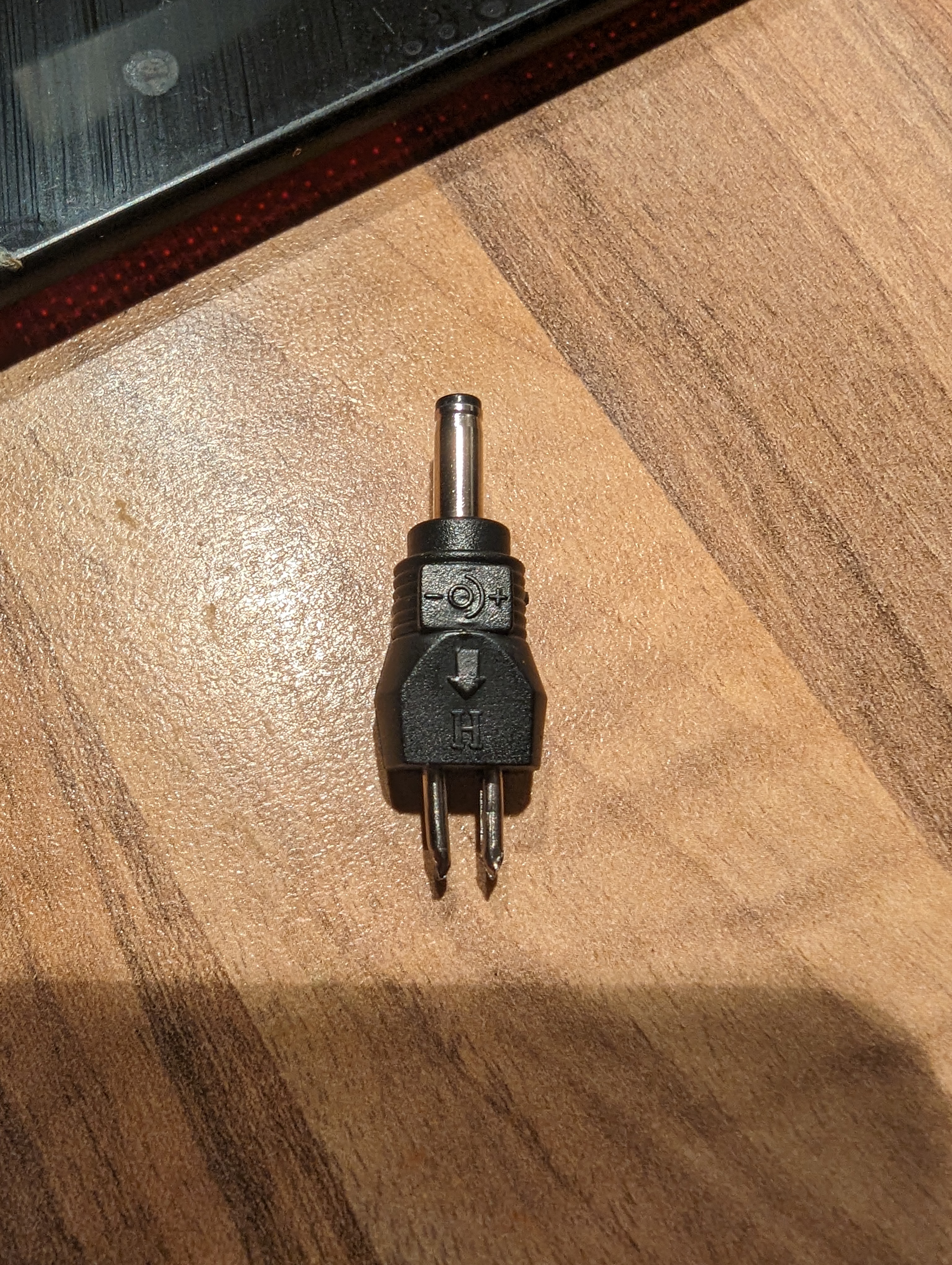

Hier 2 Fotos von Stecker ..
Also wäre Foto 1 richtig , wenn ich so rein stecke
Plus zeichen ist immer rechts
Also (o + wäre richtig ?
Ja, genau so.
also so und auf der anderen Seite der Pfeil müssen zusammenzeigen, dann sollte es passen.
Pass auf das du einen Adapter mit dem richtigen Durchmesser nimmst.
Sollte der etwas Wackeln, dann nimm lieber einen kleineren, fals ein kleinerer dabei war.
Mir ist mal ein Stecker geschmolzen, weil ich nicht auf festen Sitz geachtet hatte... 🙈

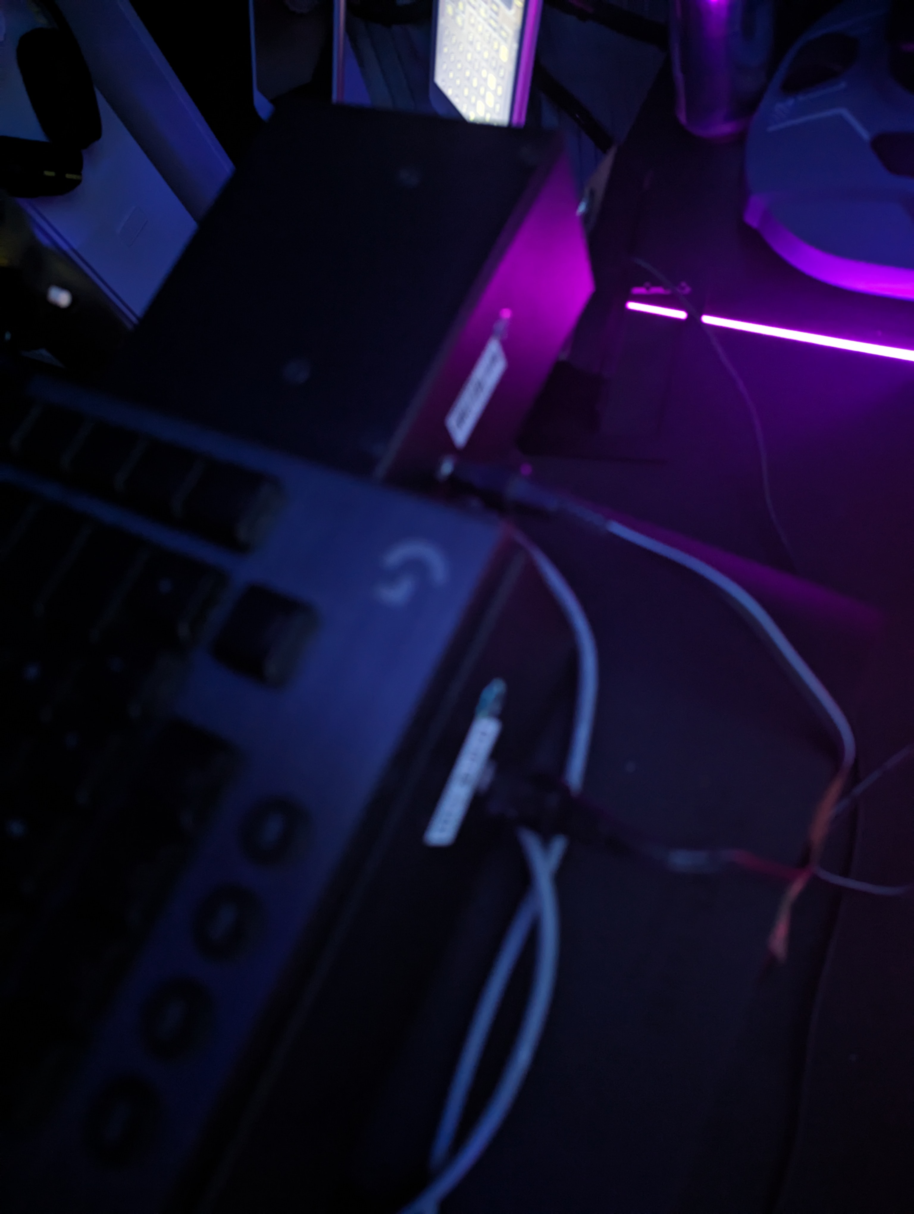

Heute ist auch das zweite Netzteil gekommen , beide angeschlossen und läuft :)
Und danke an alle :)
