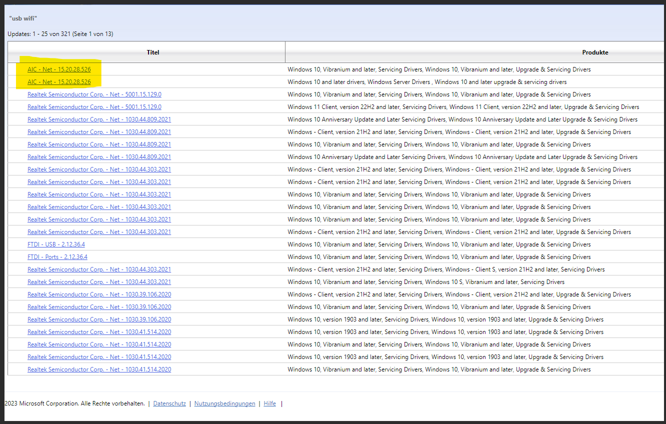

Habe diesen Wi-Fi 6 USB Adapter https://de.aliexpress.com/item/1005005744406270.html? bestellt. Nach dem Einstecken am PC öffnet sich ein Ordner mit einer Installationsdatei. Ich will den Asiaten nichts negatives zumuten, doch Vorsicht ist besser als Nachsicht. Deswegen die Frage ob es hierfür universelle Win10-Treiber aus bekannten sicheren Quellen gibt?

Im Gerätemanager nach der Hardware-ID schauen. Damit findet man es meistens raus, aber wenn schon das Setup AIC8800... heißt, würde ich einfach von einem AIC8800 ausgehen.

Normalerweise sollte der Stick von win10 selber erkannt und den nativen Treiber installieren. Sollte der Nicht funktionieren und im Gerätemanager keine brauchbare Hinweise zur Hardware (vendor id) haben, den chinatreiber zuerst bei virustotal überrpüfen

WLAN Sticks die direkt mit den Windows Treibern (und häufig auch unter Linux) laufen verwenden gängige Chipsätze wie zB von Realtek. Die gibts aber vermutlich nicht für 50 Cent.
Das ist in dem Fall aber dann auch kein "Universal-Treiber", sondern die Treiber für Realtek sind aufgrund der Verbreitung/Kooperation meist bereits in Windows integriert.
Ich bin mir nicht sicher, ob man da einen alternativen Treiber verwenden kann. Offenbar meldet sich der Stick ja erst mal als Massenspeicher und muss erst in den WLAN Modus umgeschaltet werden. Früher gab es sowas häufig bei Mobilfunk-Sticks. Das muss der Treiber machen, und deshalb wird ein anderer Treiber für den WLAN Chip nicht helfen, wenn der nicht vorher für die Umschaltung macht.
Hast du nach Einstecken des Sticks überhaupt schon mal ein Netzwerkgerät im Geräte-Manager gesehen?
Reaktionen: G00fY
Dann hast du keine Chance, außer den mitgelieferten Treiber zu installieren. Was auch immer das alles beinhaltet.
