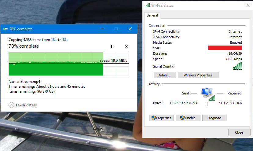

Per LAN-Kabel schafft die DS124 locker 80MB/s nur leider kann ich kein Kabel dauerhaft in der Wohnung verlegen.
Beim kopieren von Daten, große Dateien ab 2GB aufwärts, über das WLAN auf mein NAS komme ich auf max. 20MB/s.
Sogar mit dem Laptop direkt neben dem Smart 3 schaffe ich max. 21 bis 22 MB/s
Das ist mir zu langsam!
Signalstärke: Sehr gut
Frequenzband: 5 GHz
Speed: 300 bis 400 mbps (Screenshot)

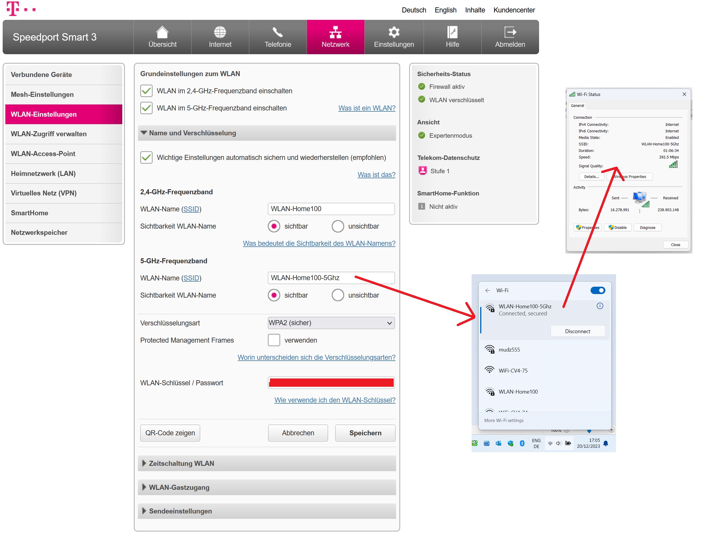

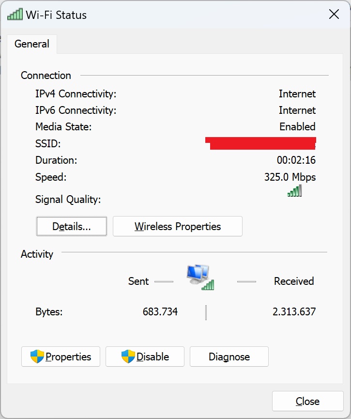

Also den Screenshots nach verwendet der AP 80 MHz Bandbreite (vier Kanalgruppen, jede Kanalgruppe ist 20 MHz breit). Der Intel AX211 verwendet zwei Spatial Streams (2x2), damit sollte mit 80MHz Bandbreite eine Assoziation mit 866 MBit möglich sein. Netto bleiben dann meist so um die 400 Mbit = 50 MByte/s.
Etwas verlangsamt also dein WLAN. Welche Version haben deine WLAN-Treiber? Sind es die aktuellsten von der Intel Downloadseite?

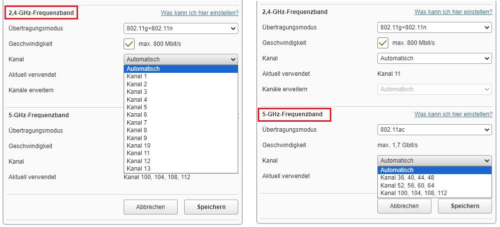

Kannst du testweise mal Kanal 36,40,44,48 einstellen?

Dann wechsel mal auf die Basiskanäle 36,40,44,48 (Screenshot wlan3.png, unten , steht aktuell bei 5 GHZ auf "automatisch")
Hintergrund: WLAN-Router und WLAN-Adapter können nur WLAN-Signale detektieren und dekodieren. Nur dann funktioniert die Kollisionsvermeidung einigermaßen. Wenn aber ein non-WLAN-Gerät in dem Spektrum aktiv ist, können die APs und die Clients das nicht feststellen, sie merken nur dass das Signal-Rausch-Verhalten sehr schlecht ist. Die Automatische Kanalwahl von Routern schaut daher nur nach anderen WLANs.

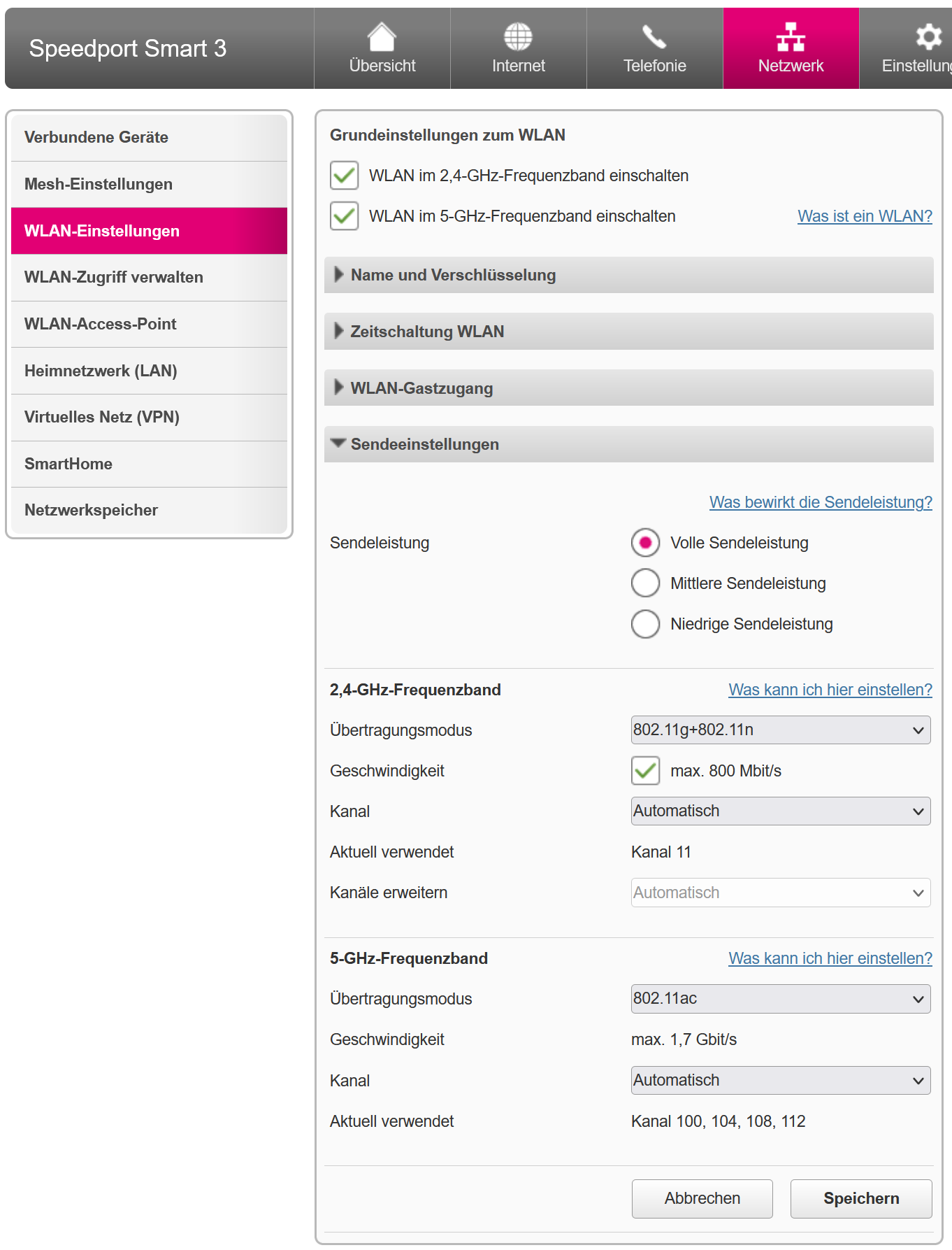

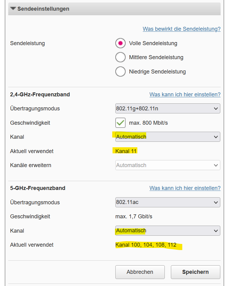

Störendes WLAN vom Nachbar kann ich wie umgehen?
Kann ich was an den Kanälen auf dem Router ändern?
Wenn ja, was genau?

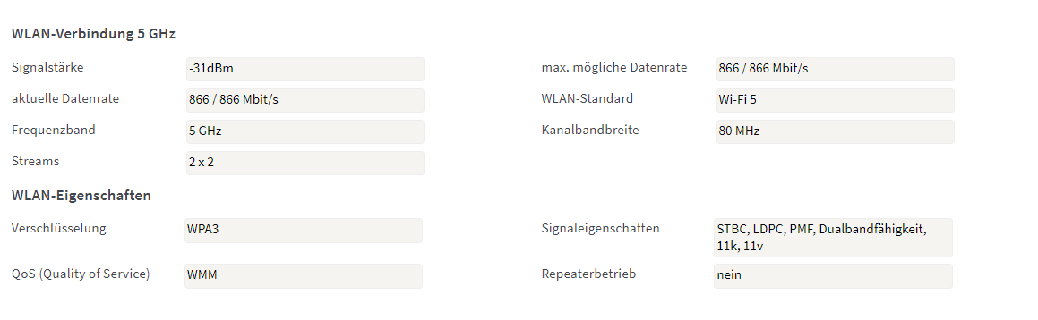

So, extra für Dich nachgemessen:
Dell Precision 3571 mit Intel AX200, Gegenstelle ist ene Fritzbox 7560 als WLAN AP betrieben, daher ac 2x2 mit 80Mhz Kanalbreite, Abstand zwischen Fritzbox und Laptop ca. 10cm (normalerweise ist der Laptop per LAN mit der FB verbunden, habe das Kabel für den Test rausgezogen).

@TomH22 : Statt deiner 230 Mbit netto bei SMB kommt er nur auf 150 Mbit netto und schon die Assoziationsrate (brutto) ist bei envi mit 325 Mbit/s auffällig niedrig. Bei seinem Screenshot wlan1.png sieht man das, der Wert wird bei dir dort viel höher sein, idealerweise 866 Mbit.

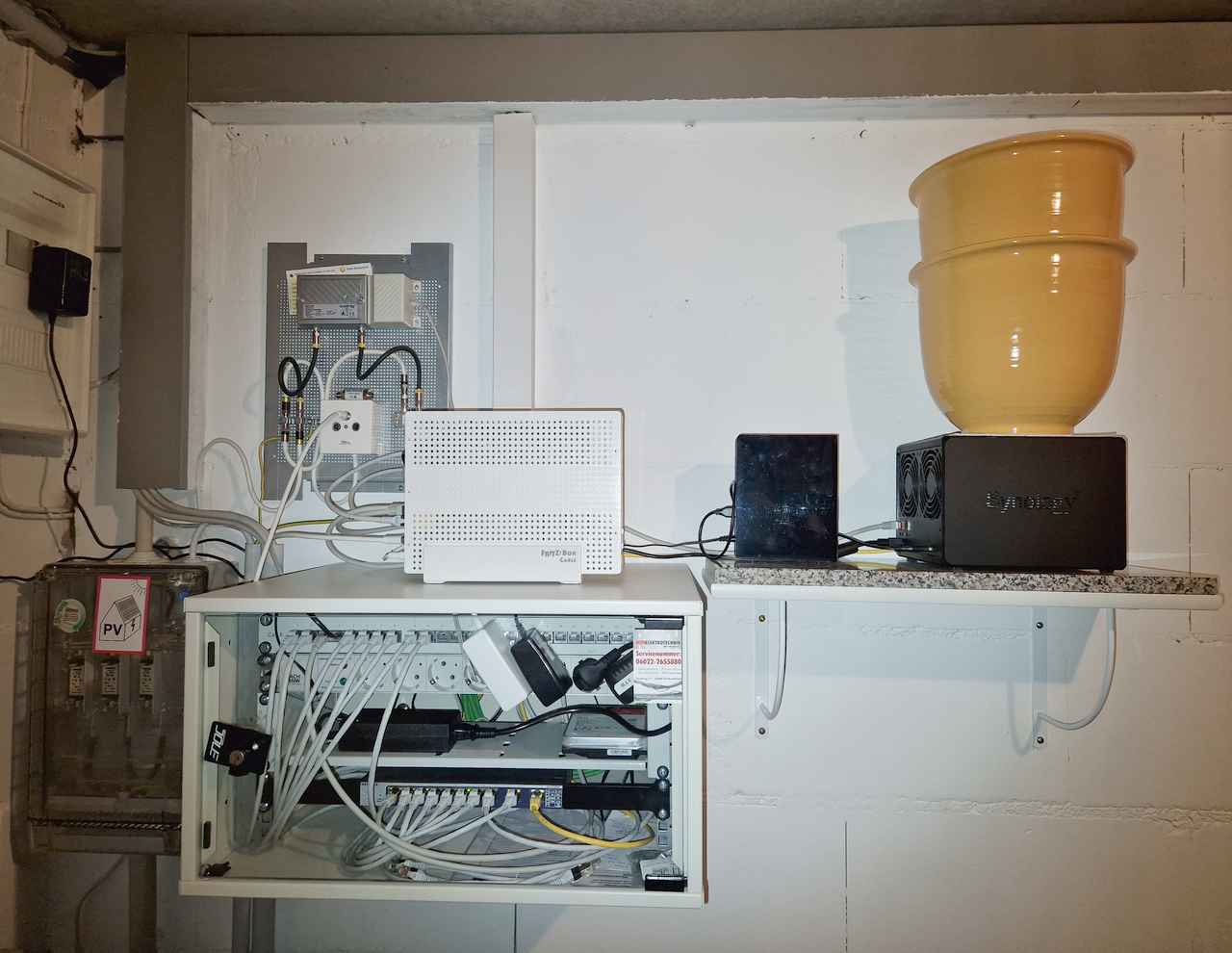

Mein NAS (Synology DS920+) hängt mit LAN1 direkt am Router AVM 6591 Cable, außerdem per 2,5 GbE USB-LAN-Adapter (von der Vorderseite) an einem der beiden 10 GbE-Ports des Switch (gelbes Kabel).
So erreiche ich zwischen dem Haupt-PC und NAS bei großen Files ca. 280 MB/s, zu allen anderen Geräten ca. 113 MB/s. Die Schnittstellengeschwindigkeiten des LAN sind damit ausgereizt.

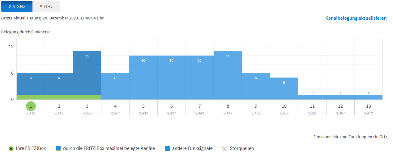

Kenne die Telekom-Router leider nicht, aber bei AVM gibts bei "Funkkanal" dann automatische und manuelle Einstellungen. Man kann sich die "WLAN-Umgebung" anzeigen lassen, dann sieht man, wieviele anderen WLAN auf den Kanälen aktiv sind, so in etwa:
Dann kann man ggfs. manuell verstellenen, wenn die Automatik nicht gut funktioniert.

Habe ich gesehen. Das es aber nicht zu den 20MB/sec passte, die er im Ausgangspost genannt hatte, habe ich es ignoriert. Zumal die Anzeige von Windows öfter nicht stimmt (der eine Screenshot von Windows zeigte übrigens 390MBit/s).
Ja, sieht man doch an meinem Fritzbox Screenshot. Bei mir stand der Laptop direkt neben der Fritzbox (daher -31db Signalstärke...). Schon von einer Raumecke in die andere in meinen ca. 35qm großen Wohnzimmer komme ich nur noch auf ca. 580MBit.
