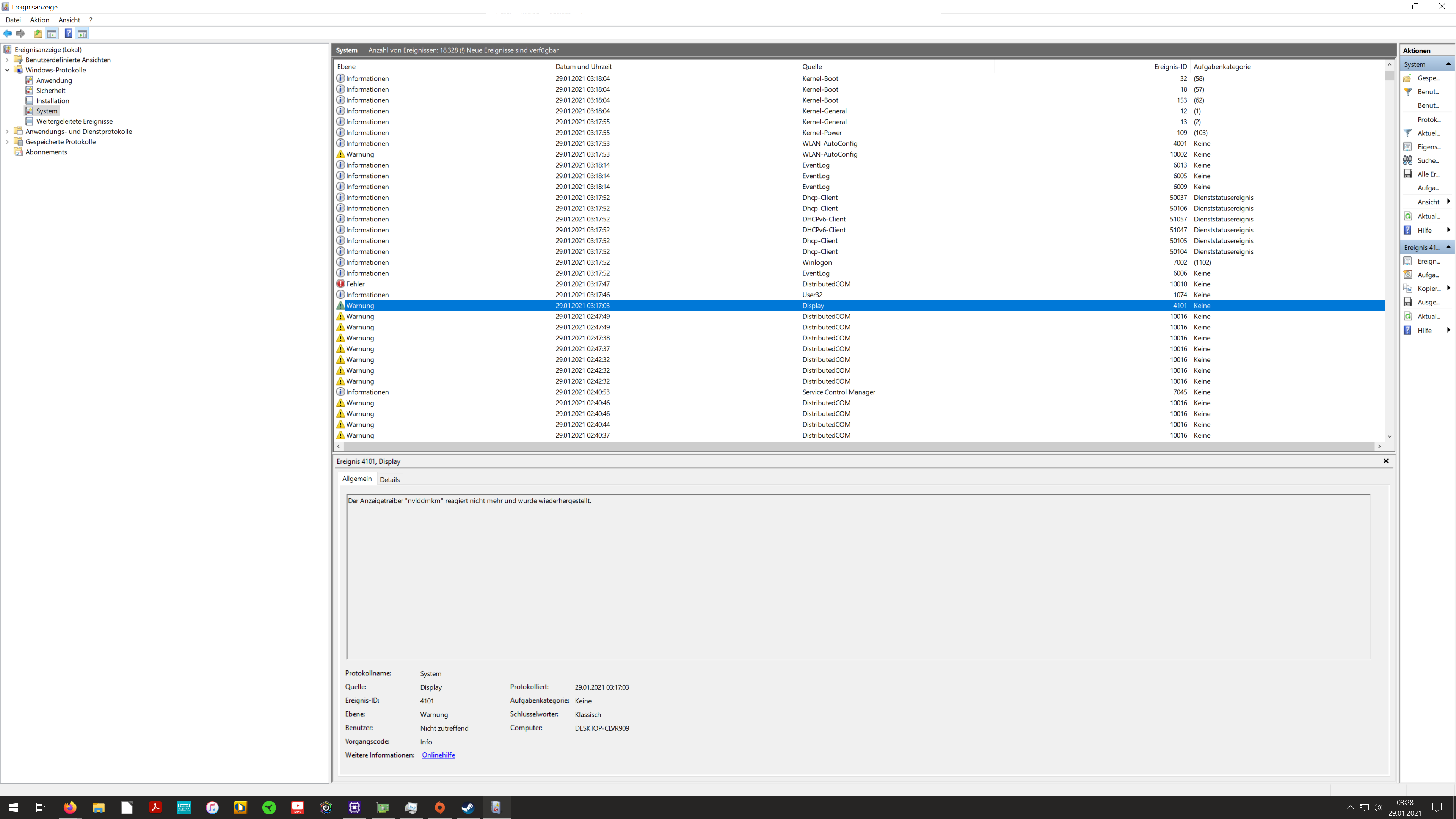

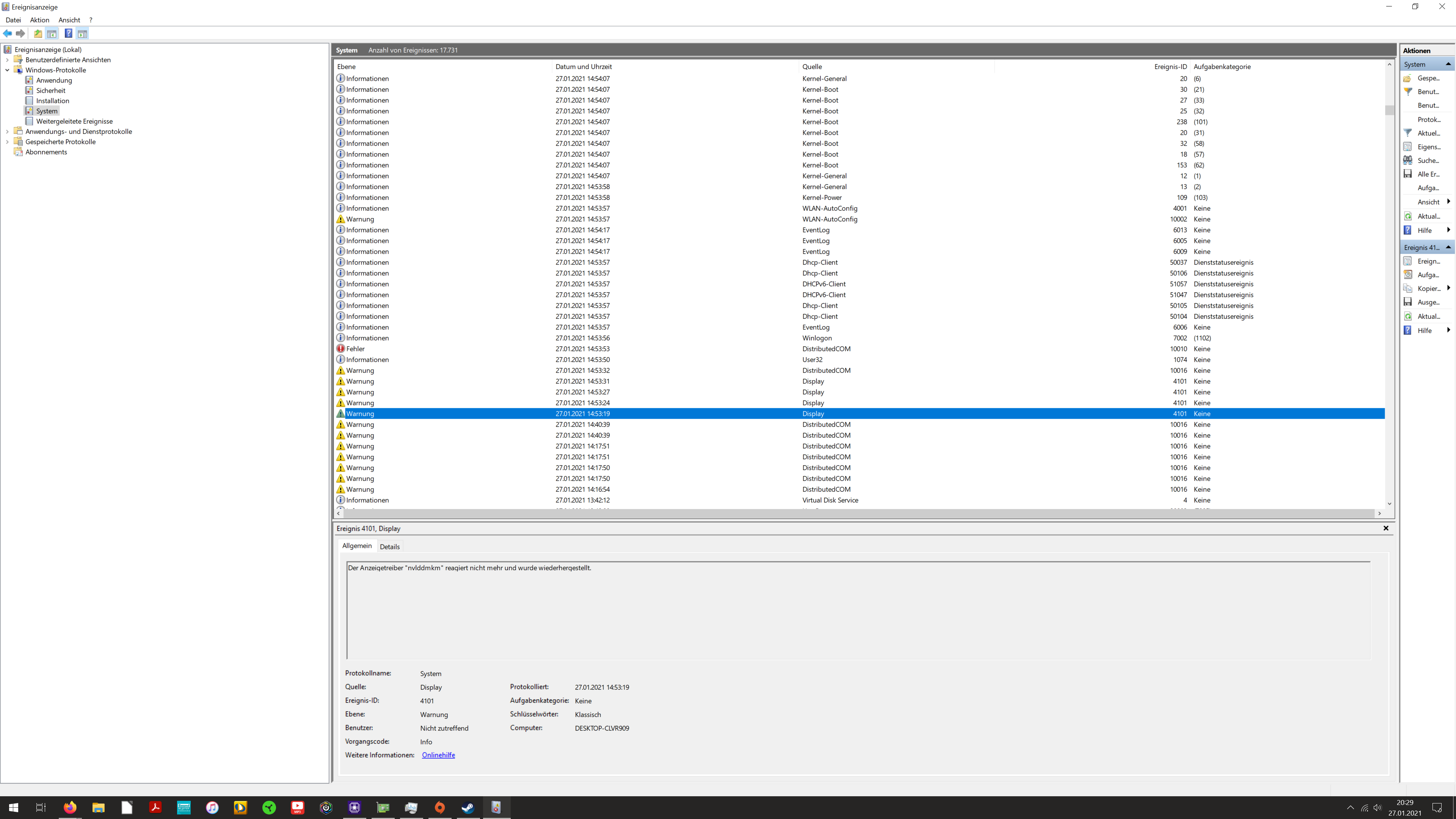

Ereignisanzeige häng ich mal an zu dem Zeitpunkt des Freezes.
Die Ereignisanzeige sagt DIsplayfehler.. aber ich hab ja ne neue Graka drin!? Möglicherweise nur ein Folgefehler?

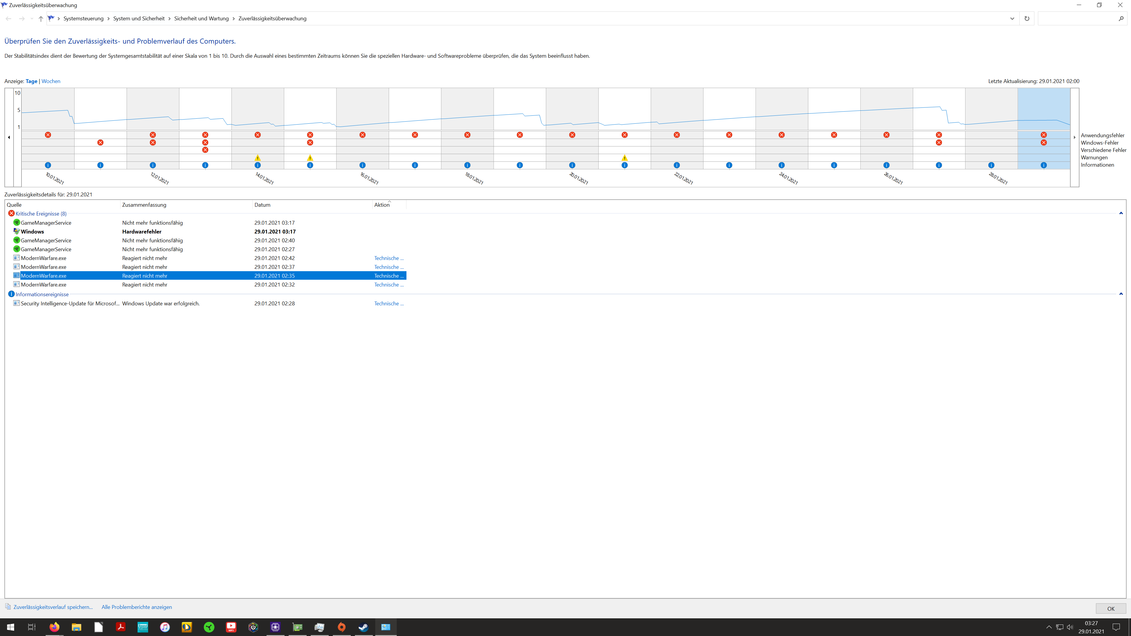

Gerate trat der Fehler wieder auf.
Hatte Twitch laufen und nachdem der Grafiktreiber wieder hergestellt wurde war das Twitch fenster grün und es lief kein Video mehr.

Der Fehler 4101 bei nvlddmkm - ist doch ein Ansatzpunkt - das wurde im Eingangspost nicht erwähnt.
Beim Fehler/nach Fehler die Ereignisanzeige exportieren, löschen - bzw. mehr Analysieren - gibt es andere "Fehler" - oder ist ein "Fehlerablauf/-reihenfolge" auffällig ?.
Zu 4101 gibt es doch bei nvidia "Resultate" - edit: dort hatte ein Teilnehmer auch 3 Monitore und einen ähnlichen (?) Fehler
Genauso andere Fehler - die eventuell andere Nachrichten im Ereignislog sind (RAM - / CPU - OC ist hoffentlich alles deaktiviert )
Zwar ist bei Windows 10 vieles "geschützte" Software - aber nicht nur Entwickler haben Zugriff auf Fehleranalyse/-tools: Crash-Dump , BlueScreenView , Event Analyzer...

lokon schrieb:
Nein leider keine wirklich auffällige reihenfolge an fehlern im ereignisprotokoll.
Nur dieser Displayfehler ohne das irgendetwas davor kommt -> beim letzten mal kan 13min vorher nicht eine Warnung und dann direkt der Fehler. (der noch nichtmal als fehler sondmer nur als Warnung aufläuft)
Den Link hab ich mir mal angegcukt aber da geht es ja explizit umt dir RTX serie ich hatte es ja auch mit meiner GTX 1080 und gelöst ist dieser Thread ja leider auch noch nicht..
Tja und bei den Crashdumps kenn ich mich leidert 0 aus, da müsste mir einer sagen wo genau bei welchem man da nachgucken muss. Such man nach Dump im explorrer, findet man ja hunterte Ordner..

Also zum aktuellen Stand: CPU-Z war geschlossen und der Pc hat seinen Grafiktreiber wieder neu hergestellt (Chrome war nur noch schwarz, konnte dann aber wieder geöffnet werden).
Interessanterweise ist auch das Fenster schwarz geworden in dem die Freundesliste von meinem Origin lief.
Also ist mein nächster Anhaltspunkt mal Origin.. ABER Origin lief auf meinem 2. Rechner in dem Moment auch nicht als er sich aufgehangen hat.. also ist das eigentlich auch schon wieder hinfällig denke ich..
Vielleicht ist der rotefaden auch GPU-Z. Das lief auf beiden PC´s während sie sich aufgehangen haben.
