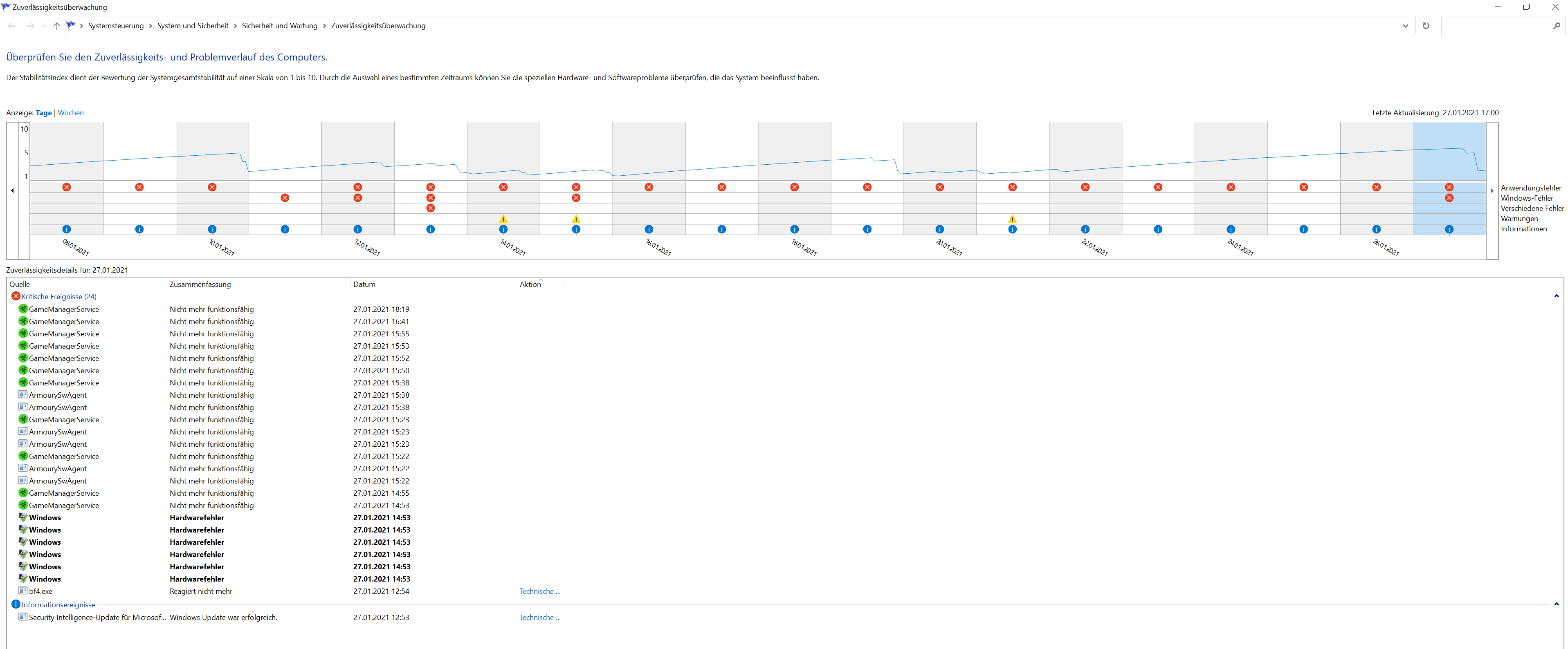

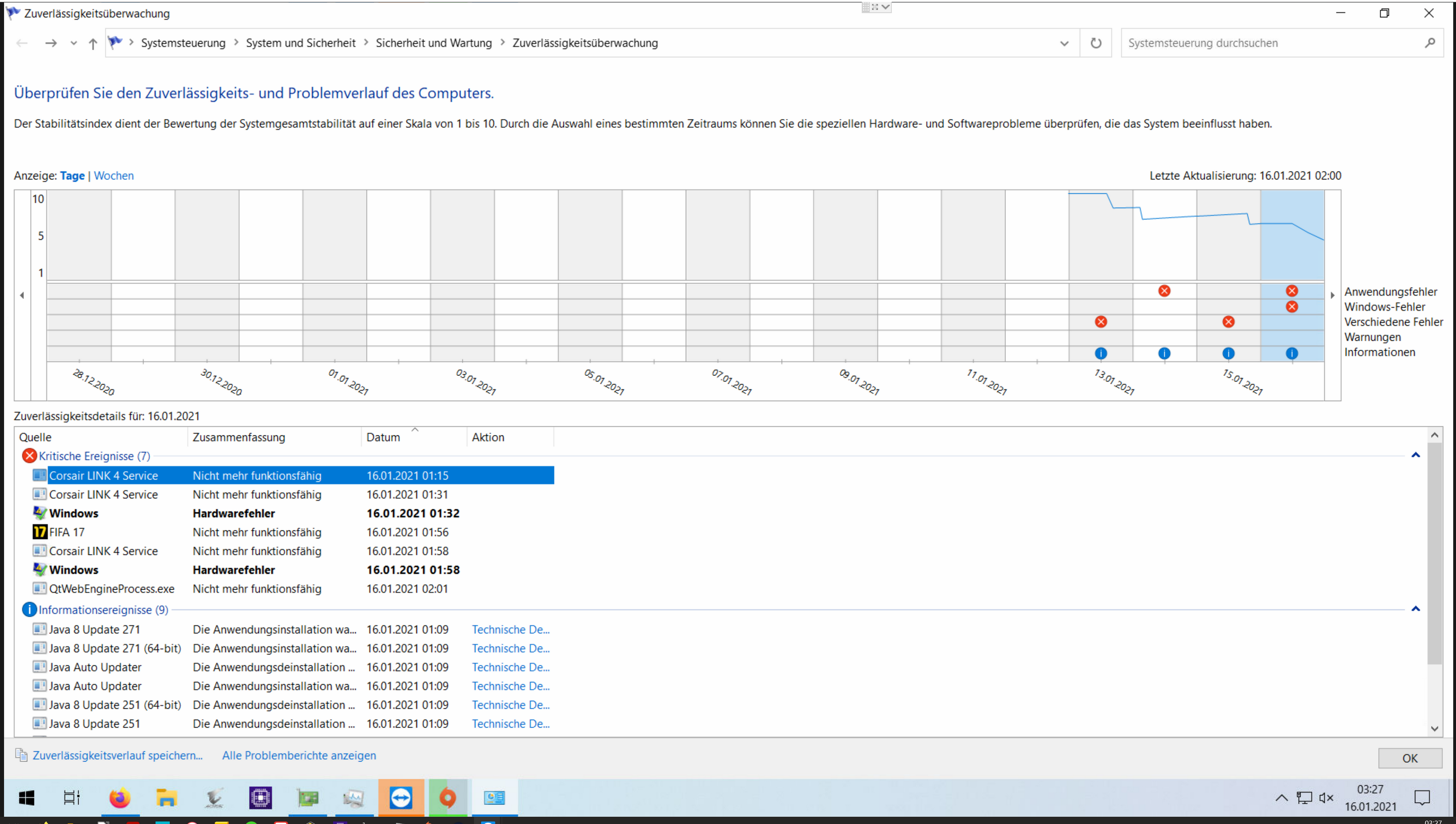

Und bei diesem habe ich den Hardwarefehler auch schon mal gesehen (aber nur 1mal).. kann da auch möglicherweise ein Netzwerkgerät einen solchen Fehler auslösen?
Anbei der Zuverlässigkeitsverlauf von meinem 2.System.

Im Zuverläßigkeitsverlauf die Hardwarefehler, haben diese den "LiveKernelEvent 141"?

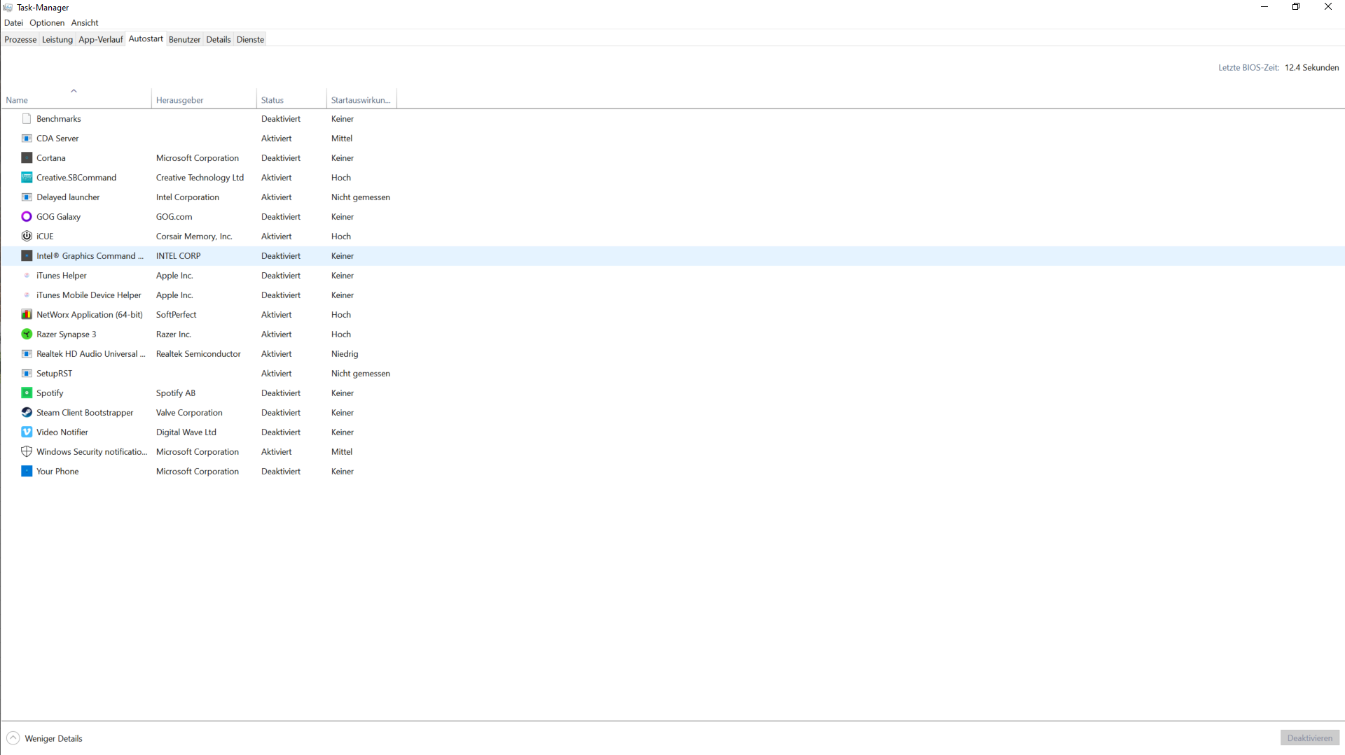

Achja, nochwas:
Falls du irgendwelche Game Overlay Software oder ähnliches hast, am besten mal runterwerfen. Schaun was im Autostart drinne steht und möglichst viel weg. Anti-Virus oder Tuning Software tendiert auch dazu invasiv zu sein. Und wie gesagt Pheripherie-Treiber.
Im Idealfall hast du wirklich nur Windows + Browser und vlt. Steam installiert, auch keine Soundtreiber oder sondern Windows Standard Soundtreiber die man meistens automatisch hat. Dann kann es eigentlich nicht mehr auftreten, und dann kann man Stück für Stück wieder mehr Kram installieren.
Da habe ich schon einiges aus gemacht. Ich häng mal ein Bild an, hältst du davon irgendwas für kritisch?

Nickel schrieb:
Ja genau der LiveKernal 141, aber auch der 1b8, 1a8 und 117.
