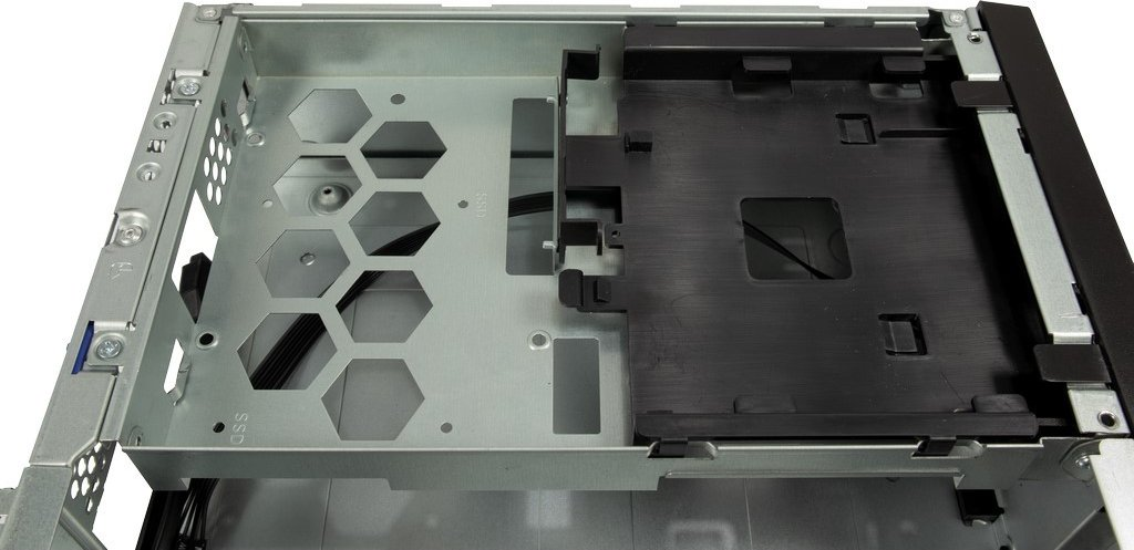

Wo wir bei Platz waren:
Ich hoffe man kann den Scheiß abschrauben?
Der dämliche HDD Käfig nimmt den Raum für einen guten CPU-Kühler..
Das Teil absägen und innen Schwarz lackieren, wer macht es, für wie viel Geld? 😅
Dann hätte ich eben mein besagtes perfektes Gehäuse wies aussieht.
(Gut, Dämmung und Staubfilter würde ich auch noch irgendwie mit rein packen)
Weitere Highlights sind die herausnehmbaren Montagekäfige
Perfekt! So, jetzt nur noch raus finden wie viel cm da für den Kühler überbleiben.
Bei Geizhals geben die meist gute Richtwerte dafür an. Hier sind 45mm für den Cpu Kühler gelistet.

Ich denke aber mal die beziehen sich auf das Gehäuse mit eingebautem HDD-Käfig. Ohne würde ich auf 65cm schätzen. Aber kommt so oder so aber auf selbe rum. Habe mich jetzt für be quiet! Pure Rock LP entschieden.
Habe immer noch Bedenken ob der einen alten i5 (95W TDP) wirklich stemmen kann, aber angegeben sind 100.
Ja, tippe ich auch. Der HDD Käfig sitzt ja über der Cpu... Low Profile Erweiterungskarten sind normalerweise 60-65mm hoch und die passen ja rein. Zusammen mit der Höhe des Cpu Sockels und der Cpu bekommt man bestimmt 50-60mm an Kühler rein. Das würde ich aber am lebenden Objekt ausmessen und ggf. den Kühler auswählen. Ein paar Millimeter Luft zwischen Lüfter und Gehäusewand sind auch sinnvoll. Also ist der Pure Rock LP mit 45mm eine gute Wahl. Viel mehr bekommst du in dem Gehäuse eh nicht gekühlt.

Das hier ist es. Sehr klein und günstig, mich hatte zunächst der Käfig gestört, aber dann nachgelesen, dass der sich entnehmen lässt. Gehäuse für TFX-NTs sind wohl generell kleiner, dazu wurde mir jetzt ein passendes TFX NT empfohlen von mehreren. Sieht gut aus. Das packe ich zusammen und habe die Liste schon mal fertig.
