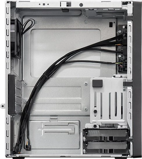

Bei mir geht es um dieses Gehäuse:
Leider zu viele Kabel, brauche nur 24-Pin ATX & 8-Pin EPS.

Hi @Dr@gonXP,
wenn es wirklich das Gehäuse ist, was in dem Bild abgebildet ist, warum sehe ich dann da eine Schraube mit der man den HDD Käfig entfernen kann?
Falls es doch nicht dasselbe Gehäuse ist, warum nimmst du die HDD-Trays nicht raus und stopfst die Kabel da rein? Kabelbinder um alle übrigen Kabel und Problem gelöst?

@Fresh-D Die von Dir markierte Rändelschrabe fixiert nur die Platte über dem HDD Käfig (dieser ist vernietet). Kabel abschneiden am Netzteil? Ist für mich keine Option.

Okay, sah auf dem Bild so aus.
Ist "Kabel in den HDD-Käfig stopfen" dann keine Option?

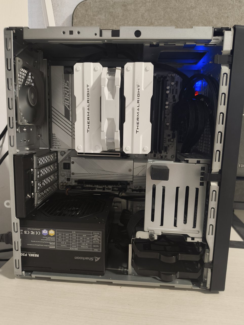

Habe es aktuell so gemacht, ist schon recht heftig gequetscht und da mache ich mir Gedanken wegen Kabelbruch. Ich mag es, wenn die Kabel entspannt vor sich hin liegen können :D
Nur noch abschliessend zu meiner Netzteil-Suche.
Habe mich für das Sharkoon Rebel P20 750 Watt entschieden, ist nicht zu hören, ist im Idle 2 Watt sparsamer als das BeQiet Pure Power 12 550 Watt und die Kabel bekommt man prima in das kleine Gehäuse.
Ach ja, nach aktuellem Stand hat das Sharkoon 7 Jahre Garantie.
