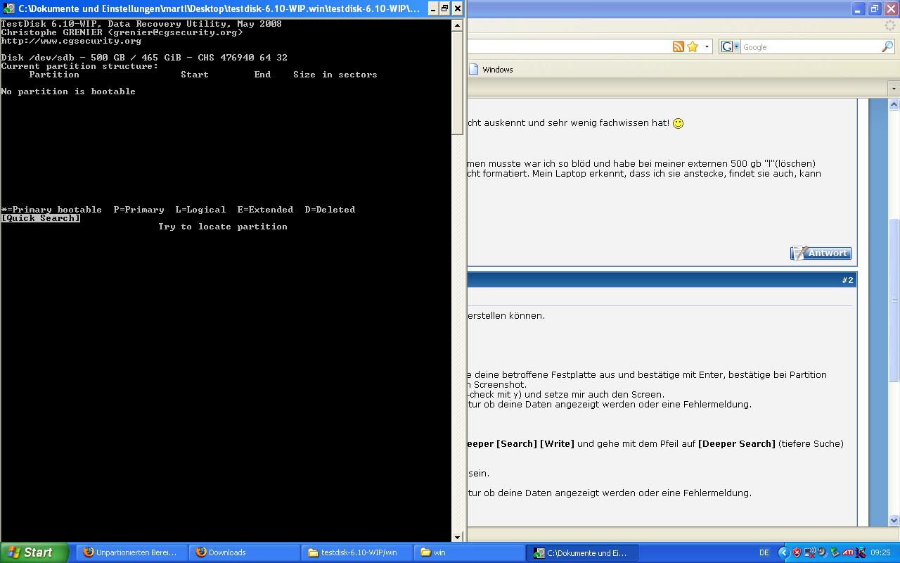

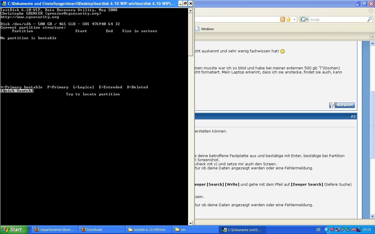

Hier mal die ersten, deep search lasse ich gleich laufen!
Breche jetzt mal ab und wiederhole die Diagnose.
Du hast wahrscheinlich eine verkehrte Geometrie.
Darum wird keine Partition gefunden.
Korrigiere es erstmal auf Standard mit 255 Heads und 63 sectors.
Hoffe, das dann deine Partition dann gefunden wird.

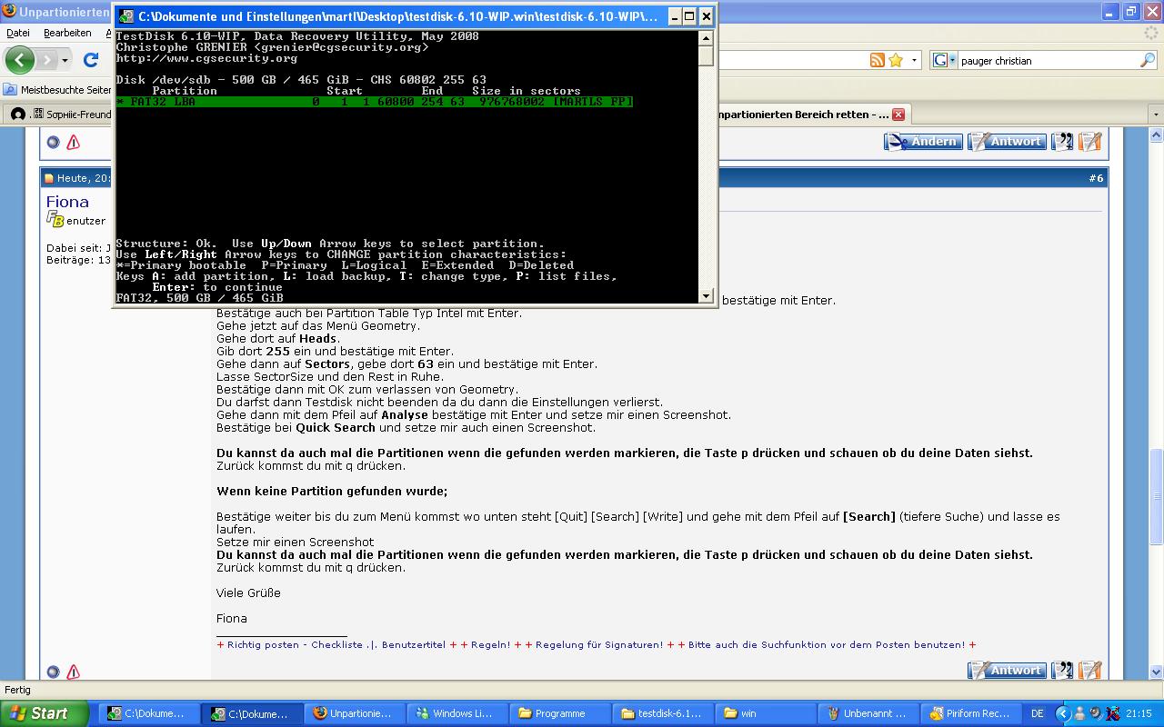

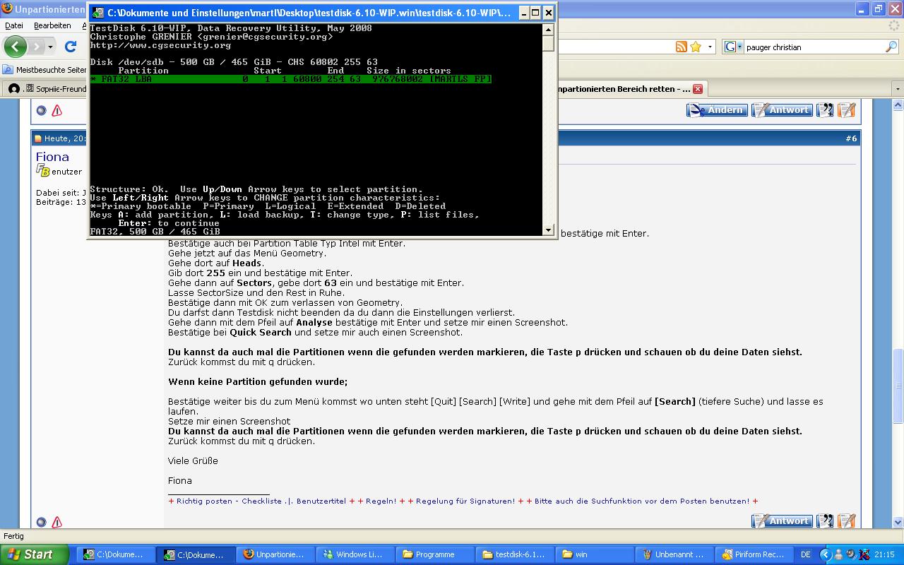

So! Martls FP war mal der Name meiner Festplatte, was mache ich jetzt?- Finde das wirklich sehr nett wenn sich jemand so viel Mühe macht!
Ich hoffe mal das du deine Daten mit p drücken wie beschrieben gesehen hast!
Wenn ja, gehe ich von diesen Screen aus;
https://www.computerbase.de/forum/attachments/unbenannt3-jpg.101949/
* (Stern) ist für primär, aktiv und bootfähig und kannst du mit dem Links oder Rechtspfeil auf der Tastatur setzen. Wenn du von der nicht bootest, setze die auf nur P für primär.
Siehst du ganz links bei der Partition.
Bestätige mit Enter.
Gehe auf [Write].
Bestätige dort mit Enter, y und Ok.
Beende Testdisk und starte den Computer neu.
Wenn chkdsk bei Systemstart kommen will, beende chkdsk erstmal.
Geht innerhalb von 10 Sekunden durch beliebigen Tastendruck.
Überprüfe das Ergebnis und teile es mit.
Viele Grüße
Fiona
