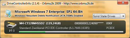

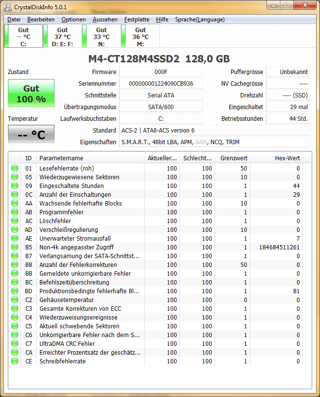

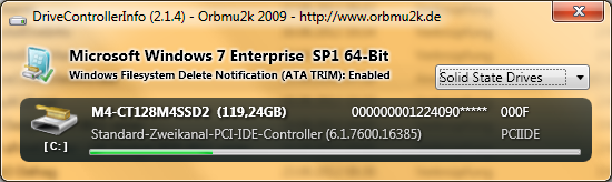

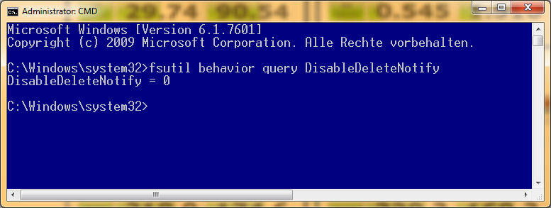

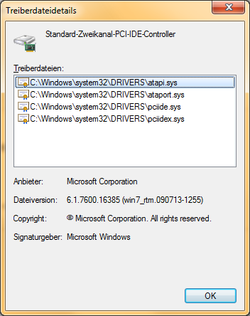

Und wenn ich den Link von der Microsoft Seite finde, wo behauptet wurde dass der PCIIDE Treiber TRIM an den Controller weiterreicht dann poste ich den auch noch irgendwann.
Hm liegts an der 64 Bit Version, oder warum gehts bei Dir nur mit dem IDE Treiber?
Wusste selber bis vor kurzem ,nicht, dass Windows7 auch TRIM mit nem Nvidia Treiber aktiviert,
Also so weit ich weiß, kann der normale IDE Treiber von Win 7 auch TRIM. Es sollte also funktionieren (aber wie gesagt, die wirkliche Funktion von TRIM zu überprüfen ist nicht so leicht...)

chriss_msi schrieb:
Ganz einfach: Lad dir CrystalDiskInfo runter. Dort siehst du ganz genau, ob TRIM aktiv ist, oder nicht.
Noch größerer Unsinn, denn CrystalDiskInfo informiert über die Eigenschaften der Disk und die m4 unterstützt ja TRIM und auch SATA 6Gb/s, was dann auch so angezeigt werden wird. Das die SATA 6Gb/s an dem Board aber nicht genutzt werden können, ist wohl klar, wird aber von CrystalDiskInfo natürlich nicht angezeigt, sonst müsste man ja auch ein CrystalSystemInfo haben. Wie kommst Du dann auf den Schwachsinn, dass TRIM funktionieren würde, wenn das bei CrystalDiskInfo steht?

Vista beherrscht kein automatisches Trim. Erst seit Win 7.
Kontrolle ob Trim aktiv ist:
CMD öffnen und "fsutil behavior query DisableDeleteNotify" eingeben und Enter drücken. Es erfolgt eine Ausgabe mit "0" oder "1". Dabei bedeutet 0: Trim ist aktiv und 1: Trim ist nicht aktiv.
Falsch, das sagt nur, dass Windows 7 überhaupt mal TRIM Befehle verschickt, aber nicht, ob diese auch bei der SSD ankommen.
