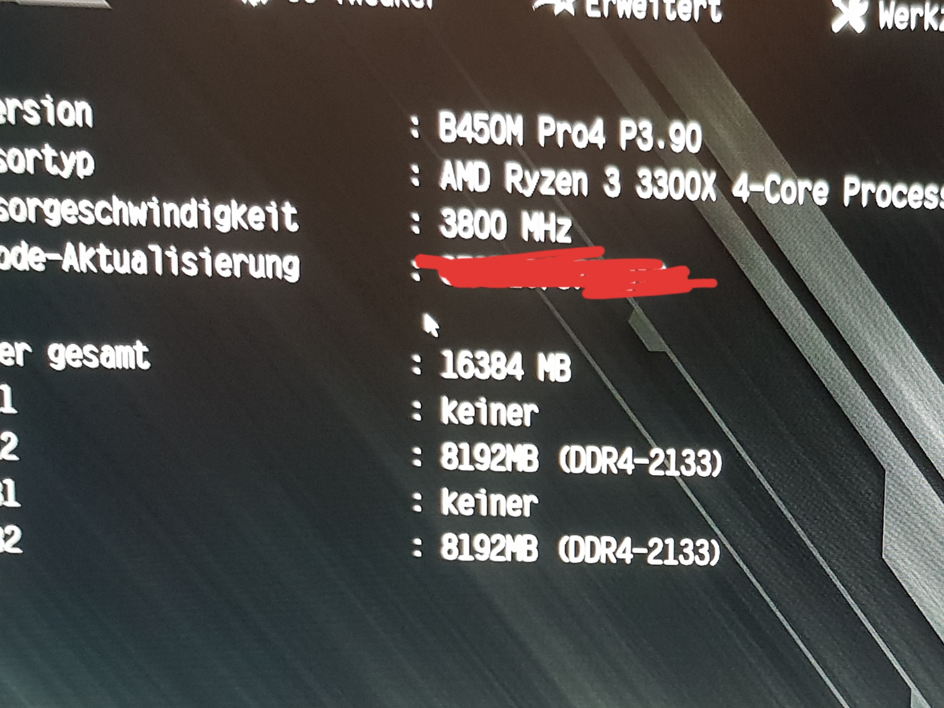

B450M pro 4 von asrock. Wo kann ich das nach sehen?
Ja im Bios oder Mit CPU-Z unter SPD da stehen die MHZ/Timings und die dazu benötigte Spannung. Ram richtig gesteckt, so das Dualchannel verfügbar ist? Bios ist min. auf Version P3.90 ?

Wo sehe ich jz ob XMP/AXMP/D.O.C.P aktiviert ist?
Die cpu ist beim zocken bei 70 grad Celsius
Da steht 2133MHz ist der gekaufte Ram 2133Mhz oder höher? Mit GPU-Z prüfen,gut das wird in erster Linie nicht dein Problem sein,aber Sachen die zur allgemeinen Performance beitragen. Wenn du denn mal den Bildschirm siehst.:-)
Ja doch, aber würde erstmal auf Fehlersuche wegen deinem nichtvorhandenen Bild gehen bzw. dessen Aussetzer.
Und halt prüfen ob XMP nicht schon aktiviert wurde. Denn XMP ist übertakten und die 2133Mhz sind die Standardspannung.
