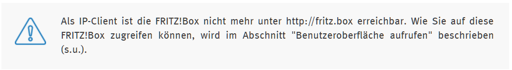

Das habe ich alles gemacht, komme aber nicht mehr auf die Benutzeroberfläche von Fritz.box.
Wlan funktioniert bis jetzt.
1&1 Festnetz
Ja du kommst, wie es in der Anleitung steht, nicht mehr auf fritz.box. Der Lancom weiß nicht wo das ist.
Die Fritzbox "schleift" das Netzwerk jetzt einfach durch anstatt ein Neues aufzuspannen.
Du musst, wenn du an der Fritzbox was konfigurieren willst, jetzt die IP von dieser im Browser eingeben.
Die IP ist im Lancom Router im Webinterface zu finden. Die haben laut Lancom Webseite sogar eine funktion um andere Webinterfaces zu suchen und anzeigen zu lassen und sogar mit direktlink.
