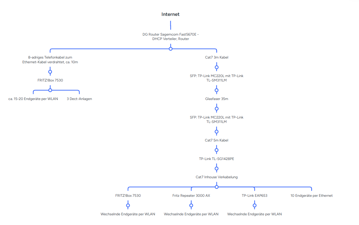

Meine Infrastruktur habe ich mal hier aufgezeichnet:

Bitte noch dazuschreiben welche Netze getrennt sind, denn in einem einzigen Netz gäbe es gar nichts zu routen.
Die Fritzbox wird jeweils nur als AP genutzt und ist auch jeweils so konfiguriert. DHCP ist nur bei den DG Router aktiv, bekommt soweit auch jeder seine korrekte IP.
Die Netze zu trennen wäre ein evtl in der Zukunft sinnvoller Schritt, sollte hier aber noch nicht der Fall sein und ist bislang nicht konfiguriert.

Ansonsten, wir sehen zwar den physikalischen Aufbau, aber wie ist das Ganze logisch aufgebaut?

So kompliziert ist das doch gar nicht.

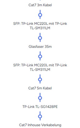

1. Gebäude: Glasfaser-Anschluss mit DG-Router (oben), zusätzlich FB 7530 (links), ausgehend SFP
2. Gebäude: eingehend SFP, angebunden per Glasfaser und dann der Switch, dahinter die Endgräte (rechts)

Auf was ich in der Reihe verzichten kann ist mir nicht ganz klar. DG Router gibt nur rj45 raus, auf LWL gehe ich aufgrund des Potentialunterschiedes, danach wieder zurück auf rj45 und in den Switch.

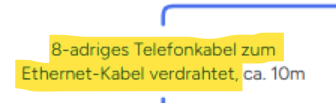

Edit: Die "Hölle" ist ein 4x2x0,6 JYSTY Kabel was im Bestand ist und zum Ethernetkabel umfunktioniert wurde, da Dicke Stahlbetondecken. War als Testlösung gedacht, funktioniert tatsächlich sehr gut.

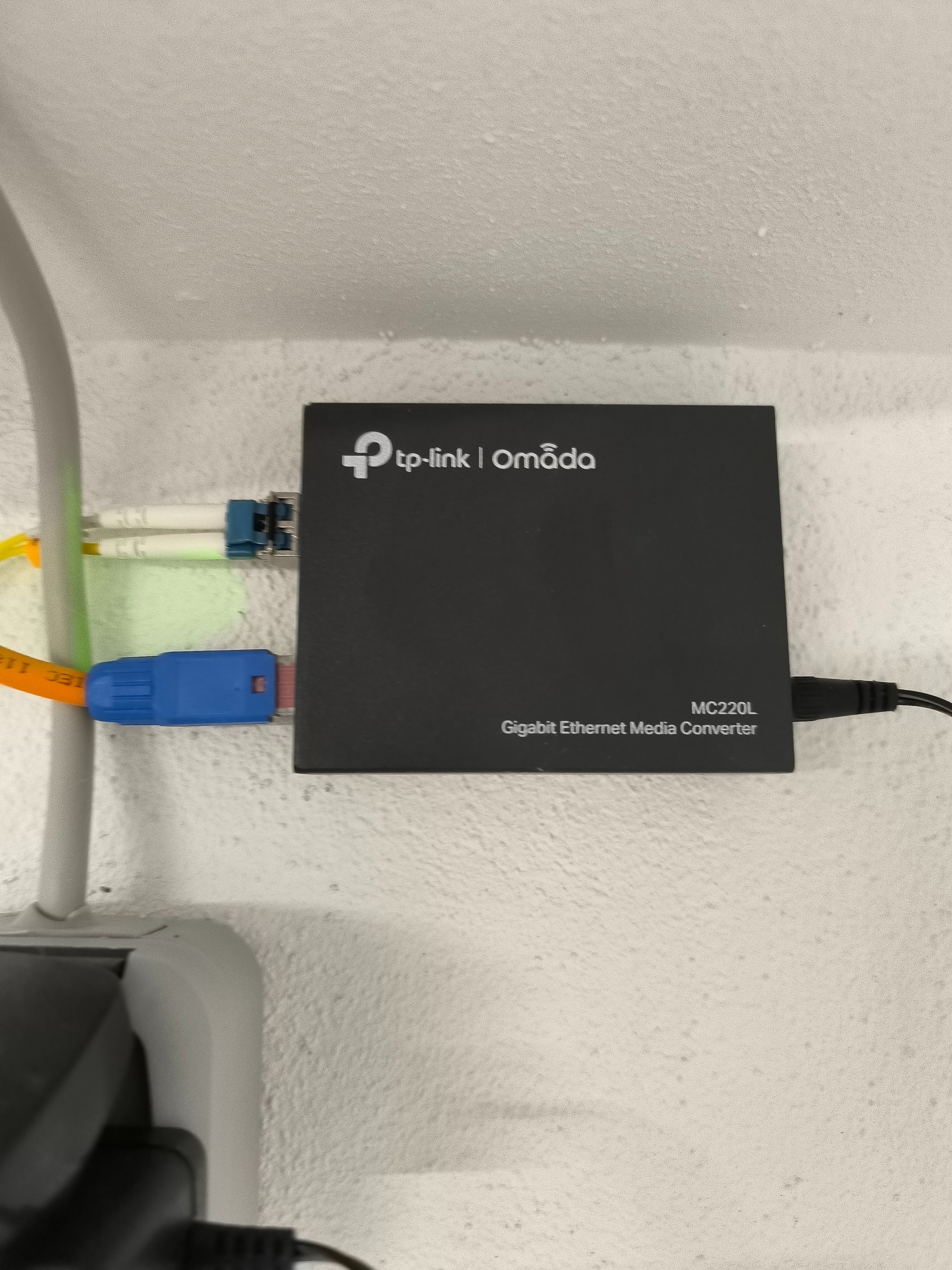

Das Ding hat unter der Decke entspannte 27 Grad... Da sollte nix passieren.
