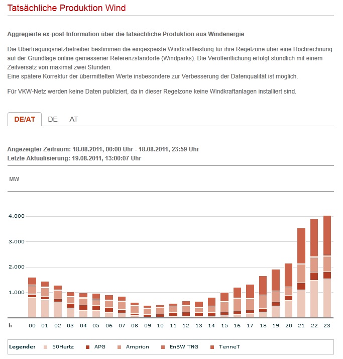

Übrigens, hier kann man die Einspeisung von Wind und PV tagaktuell sehen:
http://www.transparency.eex.com/de/
Guck dir mal die Werte von Gestern (18.8 rechts einstellen) an:
http://www.transparency.eex.com/de/.../stromerzeugung/tatsaechliche-produktion-wind Das ist also die Versorgung? Wo haben denn da deine Dörfter ihren Strom herbekommen? Unter 1GW Windeinspeisung während langen Phasen des Tages. Das ist weniger als ein Kernreaktor! Der Tag davor ähnlich, der davor auch, der davor auch, und der davor, der davor war auch nciht besser, der davor die Hälfte des Tages auch nicht. Der 11. August war der letzte Tag mit Windstromerzeugung von immerhin mal 33% der installierten Leistung (dies entspricht in etwa der Leistung der abgestellten Kernkraftwerke) . Alle Tage davor nur etwa 10%.
Gabs da keinen Strom in deinen Regionen? Wahrscheinlich schon, aber keinen EE-Strom!

Während 50% der Zeit liegt die Stromerzeugung der Windkraftanlagen bei unter 10% (Auswertung der Daten der letzten Jahre). Die Frage ist doch ganz einfach: Wie sollen wir uns in der Zeit versorgen?
Was machen deine Modellregionen in der Zeit?
Was sollen wir mit einem System, das nur manchmal Strom erzeugt?!
Da können wir nochsoviel zubauen. Das Problem wird nur größer: Noch mehr Überproduktion bei Wind und Sonne, aber immernoch keinen Strom bei Flaute!
Dieses Problem ist der Fallstrick, über den das komplette System fällt. Da hilft kein Zubau!

Tekpoint schrieb:
Kannst du mir das irgendwie zukommen lassen Beispiel Link? Würde gerne wissen wer das ausgewertet hat und welche Anlagen das sein sollen ob alle in der BRD oder nur bestimmte.
genau das hat er doch in seinem Verletzen Beitrag mit den Links getan.
die Grafik zeigt die komplette Stromeinspeisung (18.08.2011) von ganz Deutschland und Österreich.
(Quelle: http://www.transparency.eex.com/de/)
um die Mittagszeit kamen keine 600MW zusammen.
Das schafft ein Kohlekraftwerk.
ein solches Kohlekraftwerk kostet 500 Millionen €
Die Anschaffung der Windanlagen hat weit mehr als 30 Milliarden € gekostet.
Heute ist ein guter Tag, da liefern sie im Mittel um die 7,5MW
das ist ca. 80% mehr als Wind im Mittel liefert.
gestern waren es im Mittel 1,5MW
das ist ca. 30% dessen was sonnst im Mittel geliefert wird.
Die Erzeugung schwankte innerhalb eines Tages um 2000% (Zweitausend!)
(500MW, am nächsten Tag 10.000MW)
Diese Schwankung innerhalb eines Tages muss also von 10-15 Kohlekraftwerken aufgefangen werden.
Den Kommentar zur Wirtschaftlichkeit Spare ich mir, das kann sich jeder denken!
solange es keine Entsprechenden Speichermöglichkeiten gibt, solange geben auch die Investitionen in Wetter abhängige Energien keinen Sinn.

@florian.: Mit der Seite komm ich immer noch nicth so klar, jetzt sind sogar 2 Länder die da angezeigt werden, wo wird das gemessen den? Und 600MW für beide Länder zur Mitgaszeit unterhalb der Woche?
ob man DE oder AT oder DE/AT sehen will, kann man auswählen.
genauso welchen Tag man sehen will.
das Diagramm zeigt dann immer 24 Stunden
Gemessen wird das ganze durch Referenz windparks welche ihre Einspeisung Online übermitteln.
50Herz ist für Ostdeutschland verantwortlich
ENBW für Badenwürttemberg
Amperion für den Westen Deutschlands + teile Bayerns
TenneT einmal Quer durch Deutschland von Nordwest nach Südost
quelle: http://www.tennettso.de/pages/tennettso_de/Aufgaben/Netzausbau/index.htm
mehr Netzbetreiber gibt es in Deutschland nicht.
Damit beinhalten diese Daten ALLE Windanlagen!

@Tekpoint: Die 600MW ist die Windleistung beider Länder zusammen. Der Verbrauch liegt wohl irgendwo bei 70.000MW.
@florian.: So weit mir bekannt sind müssten das da nicht alle Windparks sein. Gibt ja auch private. Dazu kommt noch das es auch Online Problem gibt wo nicht immer die Daten übermittelt werden am Tag.
