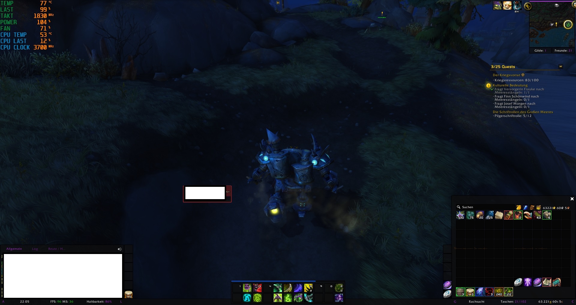

  3. Nun habe ich ca. 10 Minuten in WoW (Grafikstufe 6/10) Kräuter/Erze gefarmt, also keine Instanz und habe mir mit Hilfe von MSI Afterburner Werte anzeigen lassen, ich hoffe ich habe alles richtig benannt. Die Lüfter der Graka schlagen aus und ich habe das Gefühl ich sitze neben einer Baustelle -> Werte siehe Screenshot.

Mich verwirrt die 99% Grafikauslastung. Du spielst bei 6/10 und FHD? Wo genau hast du deinen Screenshot gemacht? Spielst du mit DX11 oder DX12?Bei deinem Prozessor (habe den gleichen) empfehle ich dir DX12. Damit läuft das Spiel auch mit weniger Takt deutlich sauberer. Und wie gesagt ich finde die hohe Auslatung deiner Karte komisch. Ja, sie ist eine Mittelklassekarte, aber für WoW mehr als ausreichend m.M.n. Bei 6/10 sind 99% eigenartig.
In den WoW-Einstellungen (System/Erweitert) ist DirectX12 aktiviert. Wo der Screenshot enstanden ist? Tiragardesund beim Kräuter u. Erze farmen.
DriveByFM schrieb:
Wenn er ohne V-Sync zockt? Oder mit fetten Supersampling oder AA Modi? WoW bietet ja einiges, ich hab meine 2080Ti auch auf 99% Last in WoW.
Vertikal-Synch ist deaktiviert, MSAA ist auf Farbe 8x/Tiefe 8x, Antialiasing ist auf MSAA 8x --> das ganze kommt durch die Grafikstufe 6.
Richtig, aber wenn er nur die Presets nutzt und sonst nichts , sind bei 6/10 keine hohen Kantenglättungen aktiv meines Wissens nach. Und auch ohne Vsync finde ich die Last krass. Daher würde mich mal interessieren wo das Bild aufgenommen wurde damit ich mal selbst testen kann.
Edit: Ok, MSAA 8x sind dann kein Wunder.
