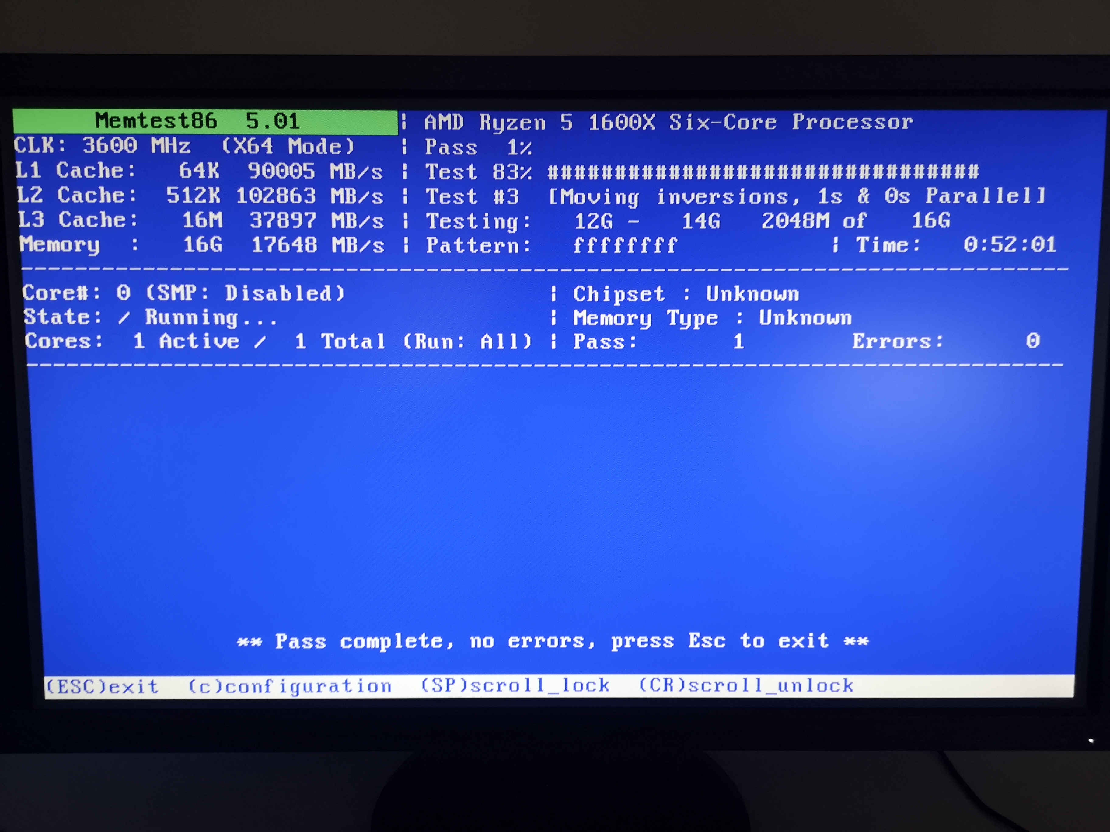

Irgendwie führen deine Fehlerbeschreibungen meinen Instinkt eher in Richtung Ram als in Richtung GPU. Su sagst zwar mit der 1060 ging alles - ich tippe dennoch eher auf den RAM, zumal Fehler gerade auch dort einfach total plötzlich auftauchen können.
Bitte mal mittels Memtest86 ein paar ruhige Stunden laufen lassen. Wenigstens einmal komplett "drüber" sollte sein.

Der erste vollständige Test ist zu Ende, anbei das Ergebnis.
Ich lasse den Test jetzt noch ein Mal durchlaufen. Ich hoffe ich habe dann bald alle möglichen Tests durchgeführt ^^
Danach werde ich wieder die MSI GTX 950 einbauen und schauen ob es da auch Probleme gibt wie heute mit der 1660ti.
