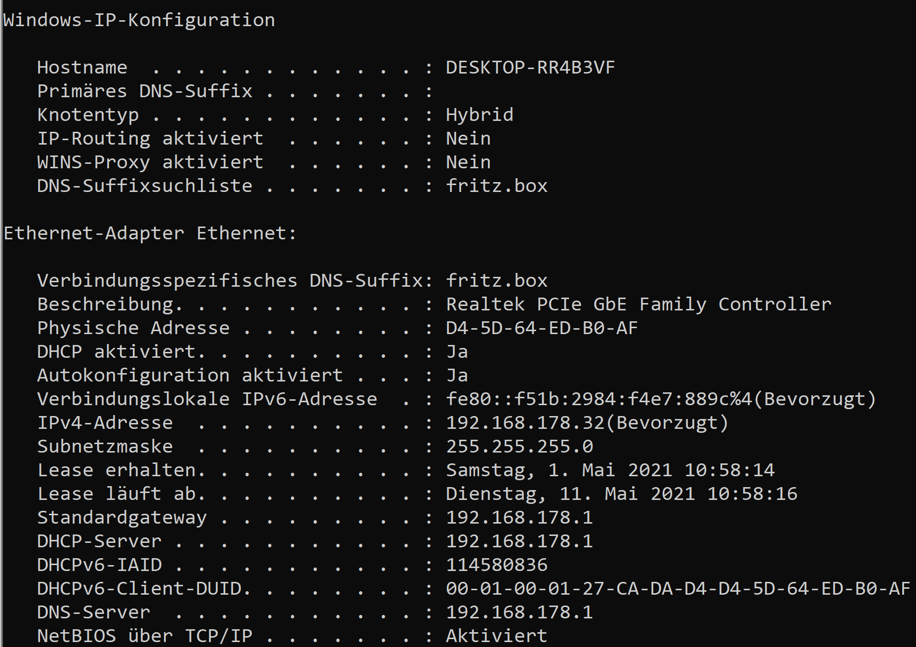

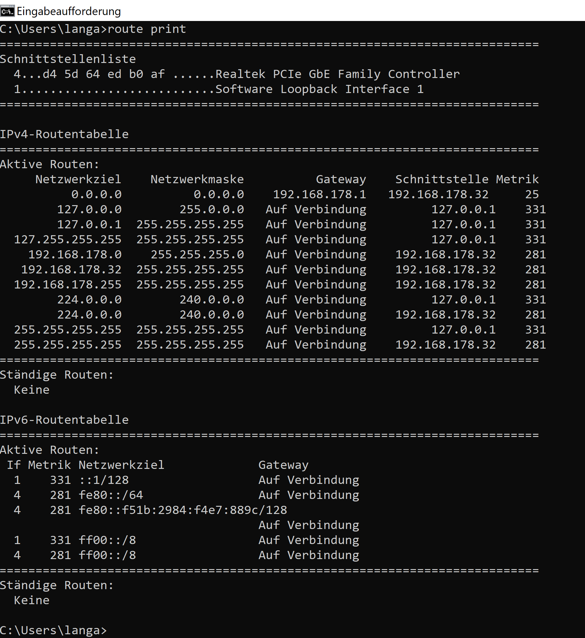

Zeige mal die Ergebnisse folgender Befehle.
route print
ipconfig -all

RAM steckt in A2 und B2. Mss da für DualChannel noch was zusätzlich gemacht werden? bzw. Woran erkenne ich es?
Scheint so in Ordnung zu sein. Ob der RAM im Dual-Channel läuft kann man zum Beispiel mit CPU-Z auf der Registerkarte "Memory" auslesen.
