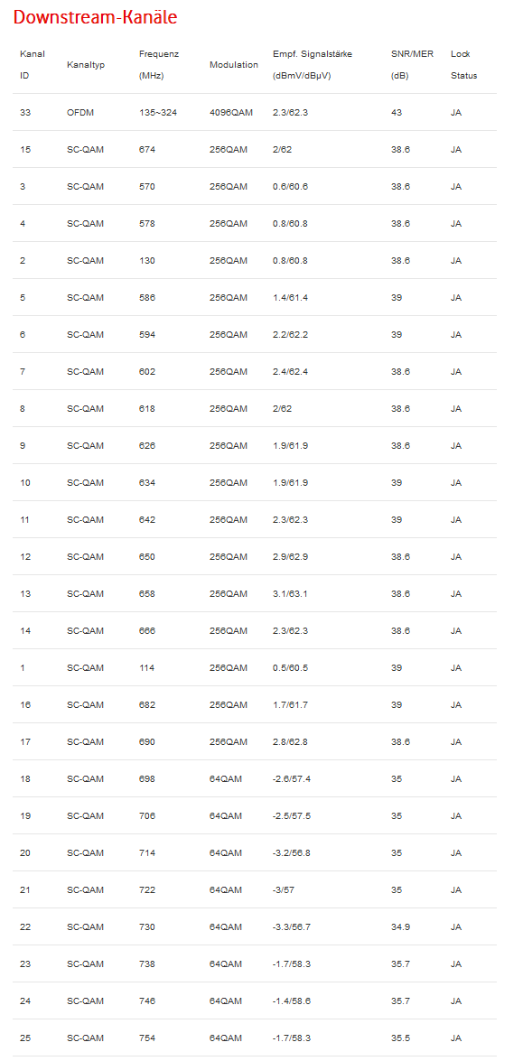

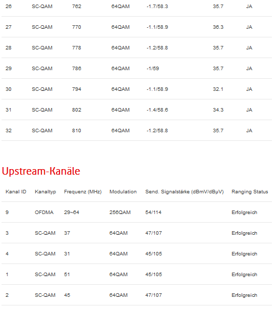

Bezüglich der DOCSIS Werte kenne ich mich absolut nicht aus daher habe mal zwei Screenshots eingefügt.
Die Werte sehen gar nicht so schlecht aus.
Jetzt wäre meine nächste Frage, ob die Ping-Spikes schon an der Vodafonestation auftreten oder später im Netz, evtl. mal Pingplotter bemühen.
