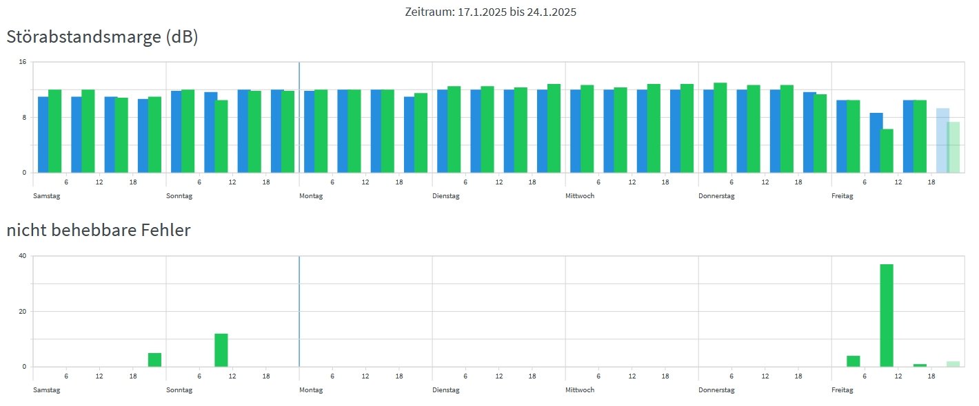

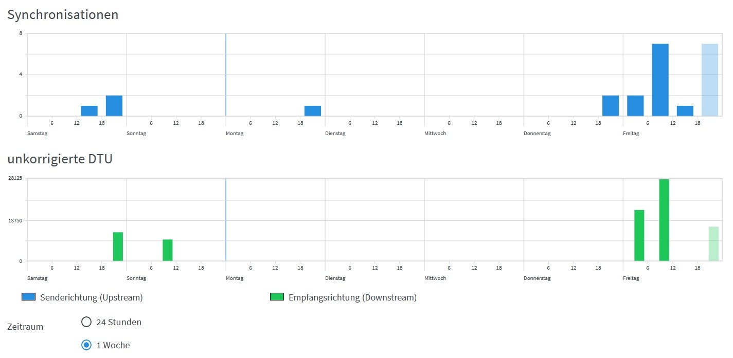

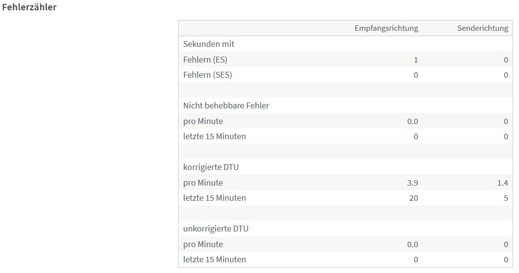

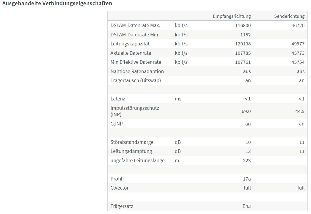

Update Januar 2025:
Aus Frust von der Telekom Hotline hab ich die letzten Monate versucht mit der Situation zu leben.
Bei Filmen und Serien sind öfter mal Unterbrechungen, aber machbar, beim Gamging sind FPS nicht so geil, Rust PVE oder sowas ist ertragbar, VPN läuft gut.
Aber seit einigen Tagen wird es wieder schlimmer, zusätzlich zu den gelegentlichen Fehlern und "Hustern" habe ich mehrmals am Tag einen disconnect (heute 17x), manchmal auch direkt hintereinander.
Meiner Meinung nach hat meine Leitung definitiv ein Problem und mein Heimnetz ist in Ordnung.
Ich konnte jetzt mehrere Monate meine Leitung nicht richtig nutzen und hab viel Zeit und Ärger in Hotline und Techniker gesteckt, ein Teil davon war nachweislich nicht mein Heimnetz, sondern ein technisches Telekomproblem.
PS: Eine weiteres Problem gibt es noch: Vor einiger längerer Zeit wurde mir von einem Vertriebler der Hotline ein Vertrag gebucht dem ich nicht zugestimmt habe, inkl. Router und WLAN AP neuer Zugangsdaten etc.
Ich habe das umgehend gemeldet und es wurde Rückgängig gemacht. Ich habe mich im Anschluss nicht weiter darum gekümmert, die Rechnungen kamen, Internet hat funktioniert.
Leider habe ich nicht darauf geachtet, das die Geräte, welche ich nie bestellt, nie erhalten und storniert habe, weiterhin auf der Rechnung standen.
Im Rahmen des oben beschriebenen Ärgers habe ich das Thema mehrfach bei der Hotline angesprochen, mir wurde mehrfach versichert das man das sofort raus nimmt, passiert ist nichts.
Klar, das ist meine eigene Schuld, hätte ich drauf achten müssen, aber nach der ersten Meldung im letzten Jahr hätte das raus fliegen müssen!
Ich wäre sehr dankbar, wenn sich das Ganze jemand anschauen kann, der ein entsprechend technisches Verständnis mitbringt und nicht behauptet, das die Fehleranzeige der Fritzbox die Fehler aus meinem Heimnetz sind (Aussage Hotline).

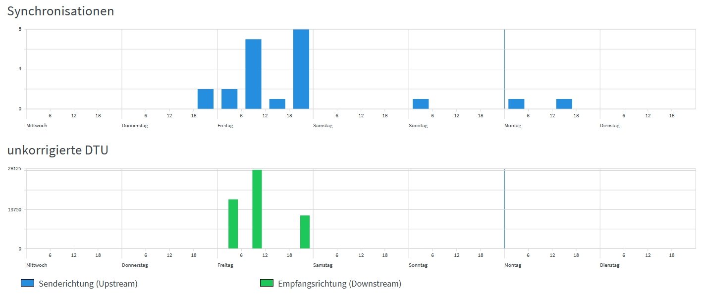

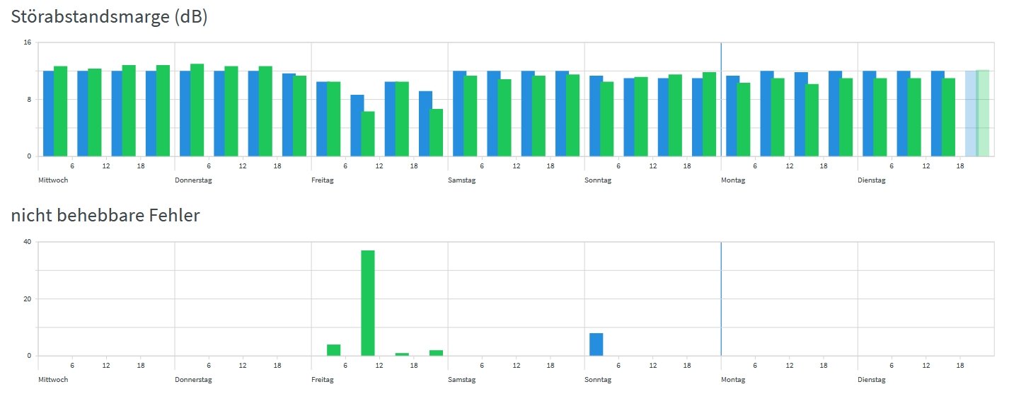

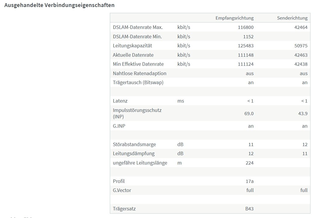

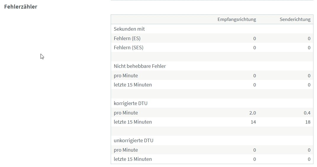

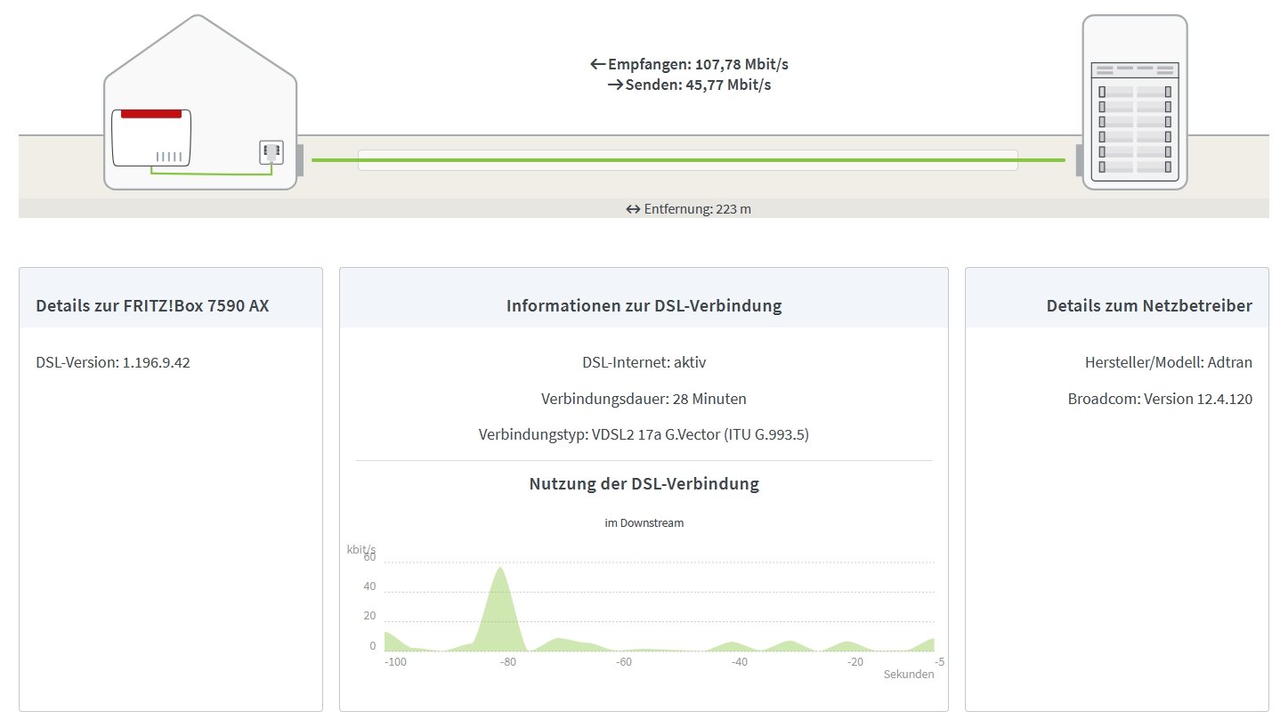

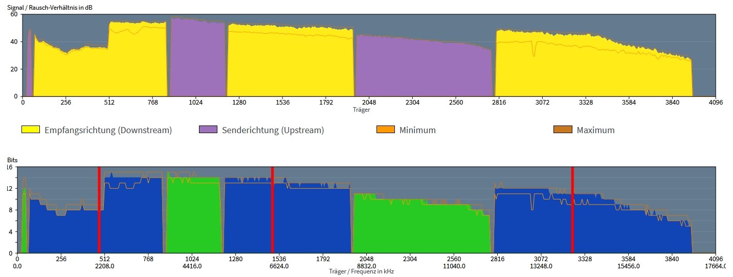

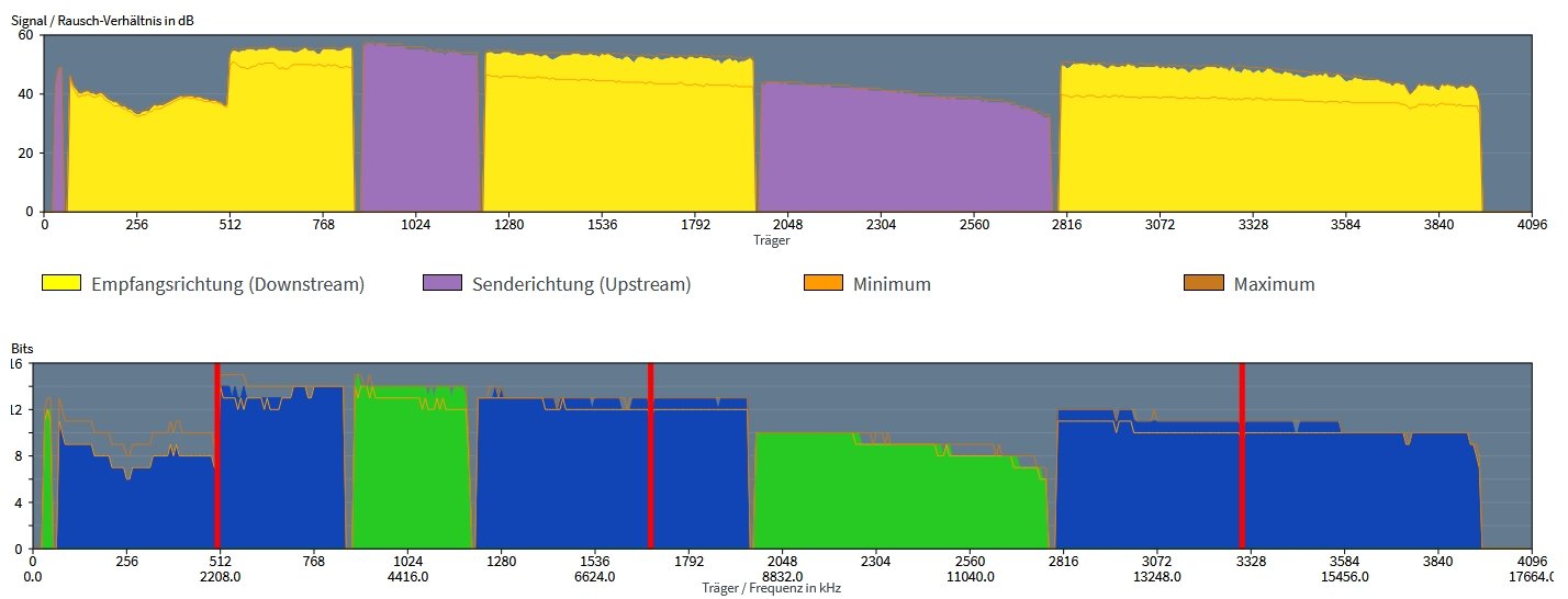

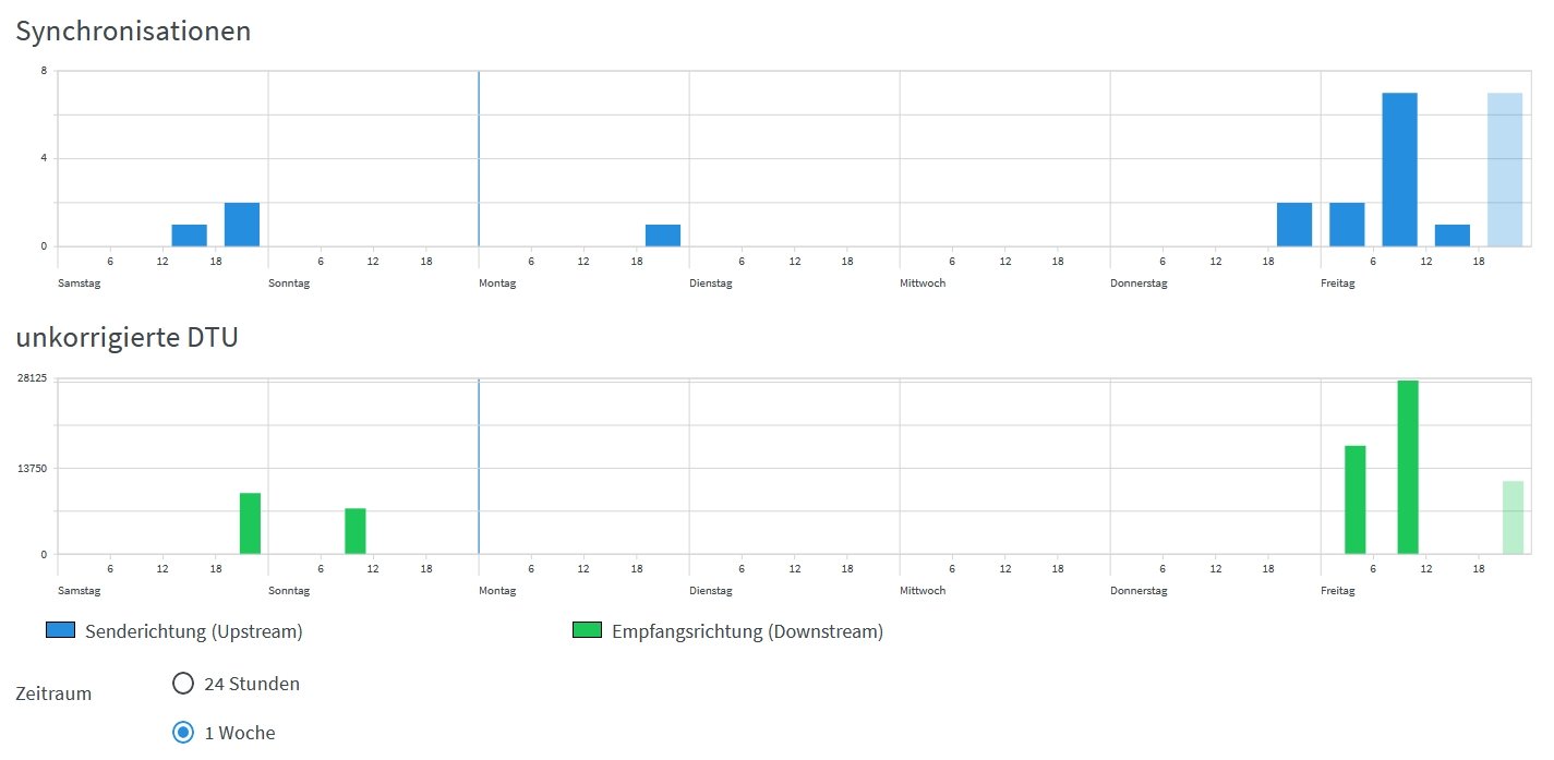

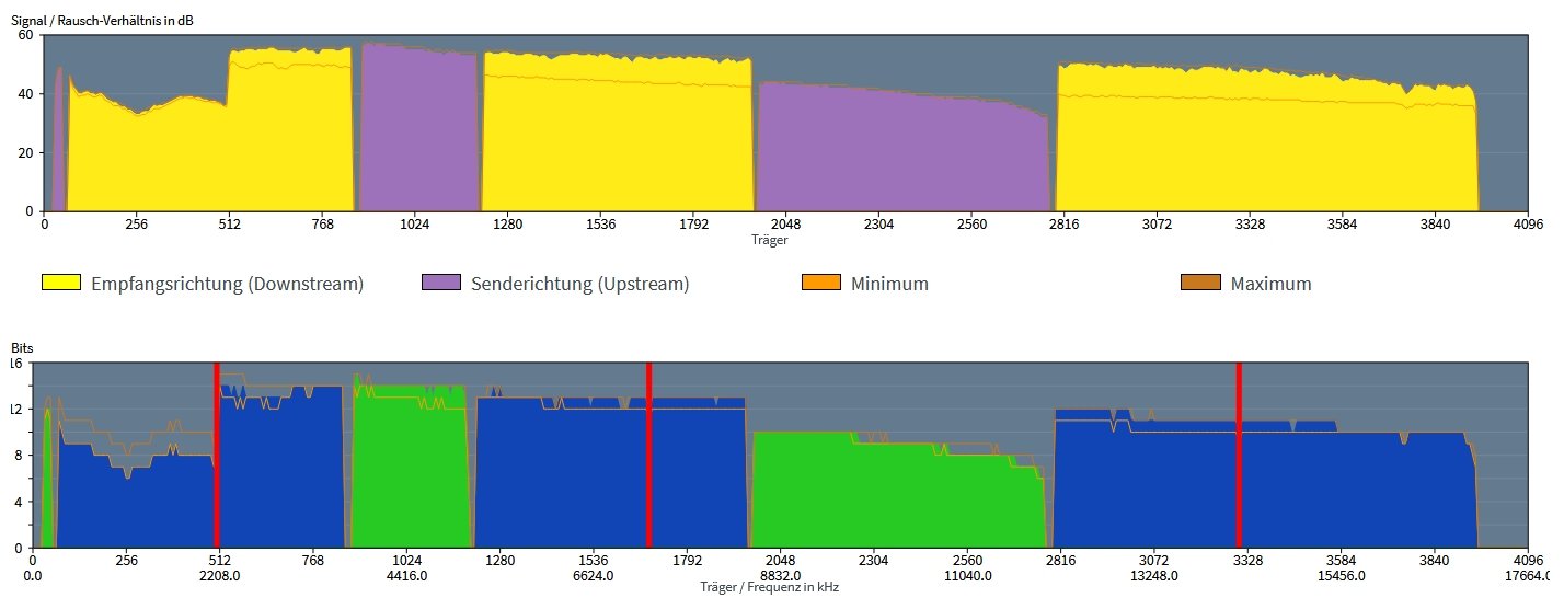

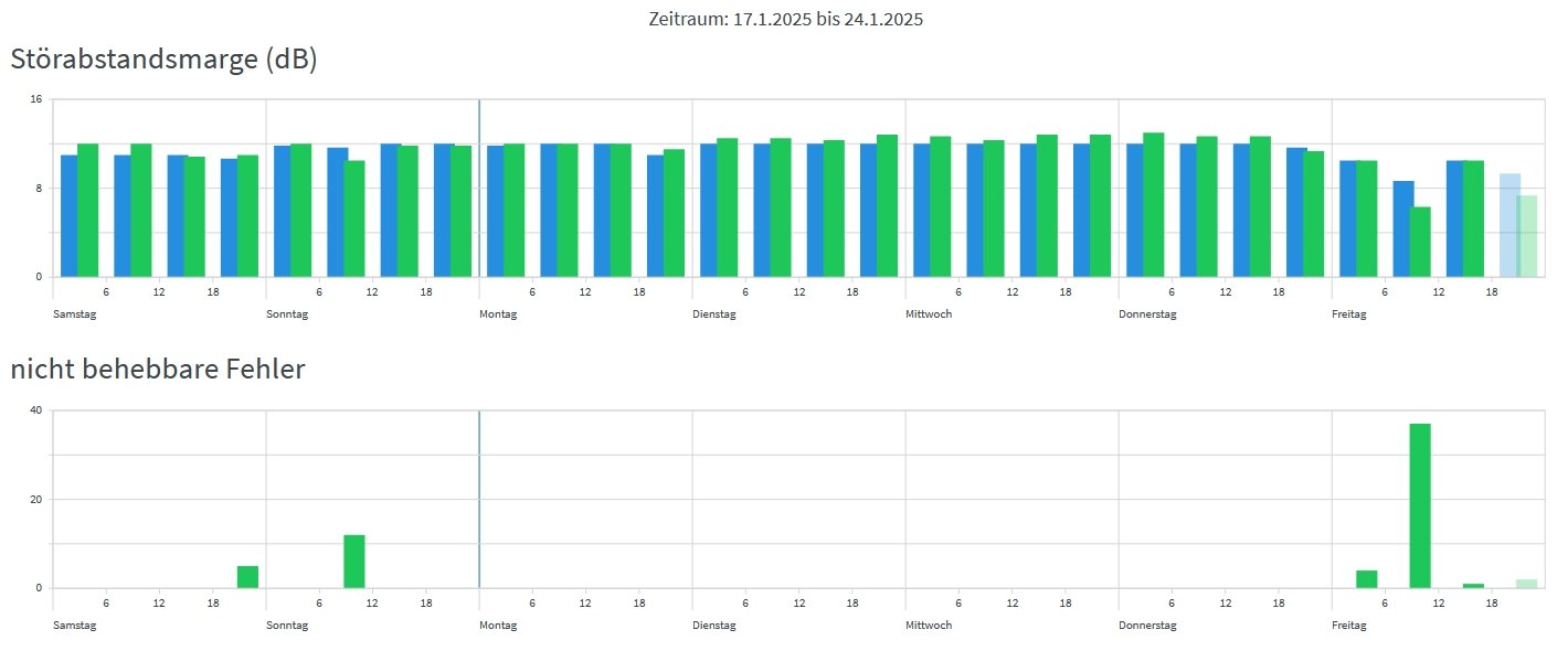

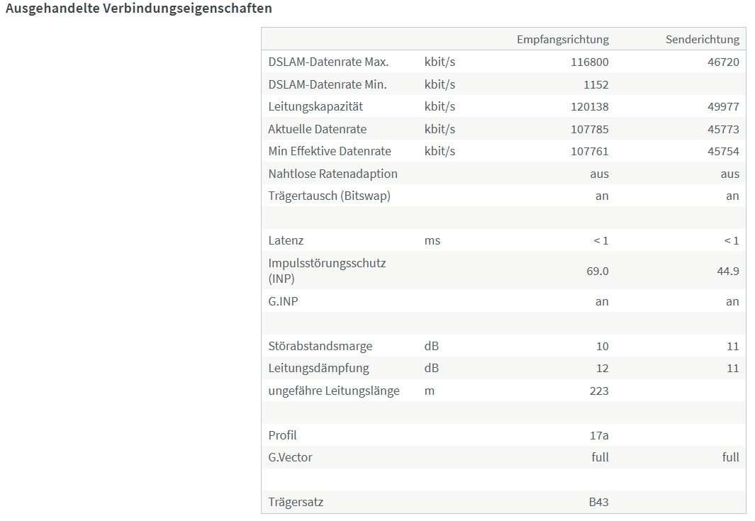

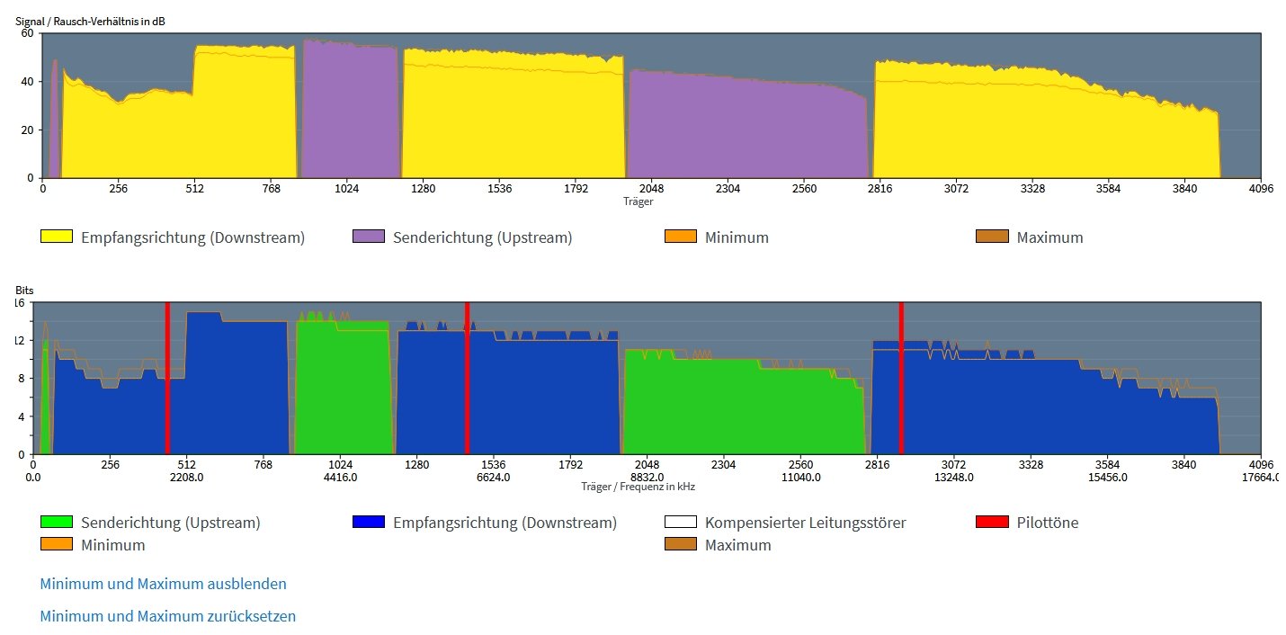

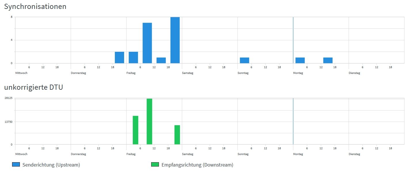

Screenshots im Anhang von heute.

Wunderschöne Beschreibung, wie das ganze von der Telekom zu Dir ausschaut. Was vollständig fehlt, ist die Beschreibung, was in deinem Heimnetzwerk los ist.
Die Leitung von der Telekom sieht ok aus.
CU
redjack

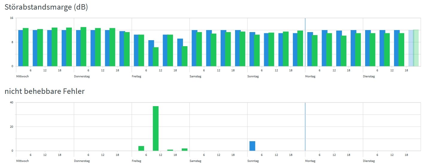

Die Statistik der DSL Disconnects hast du aber gesehen?
Klar kann man mal das Heimnetz "abstecken", um sicher zu gehen dass es nichts damit zu tun hat, aber wäre ungewöhnlich wenn das Heimnetz (ohne Powerline) für DSL Disconnects sorgt.
@UncleBen
Schau mal öfter in den DSL Graphen rein mit Min/max aktiviert (so wie dein Screenshot) und poste erneut einen Screenshot, falls sich der Graph zu dem Graphen auf deinem Screenshot (stark) verändert. Dann lässt sich ggf. eine Aussage treffen woran es liegt. Momentan sieht der Graph normal aus und damit können die Disconnects auch überall herkommen.
Haben die Leute unter dir auch weiterhin bzw. aktuell Probleme?

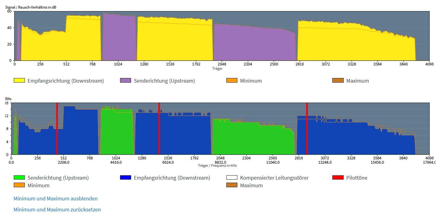

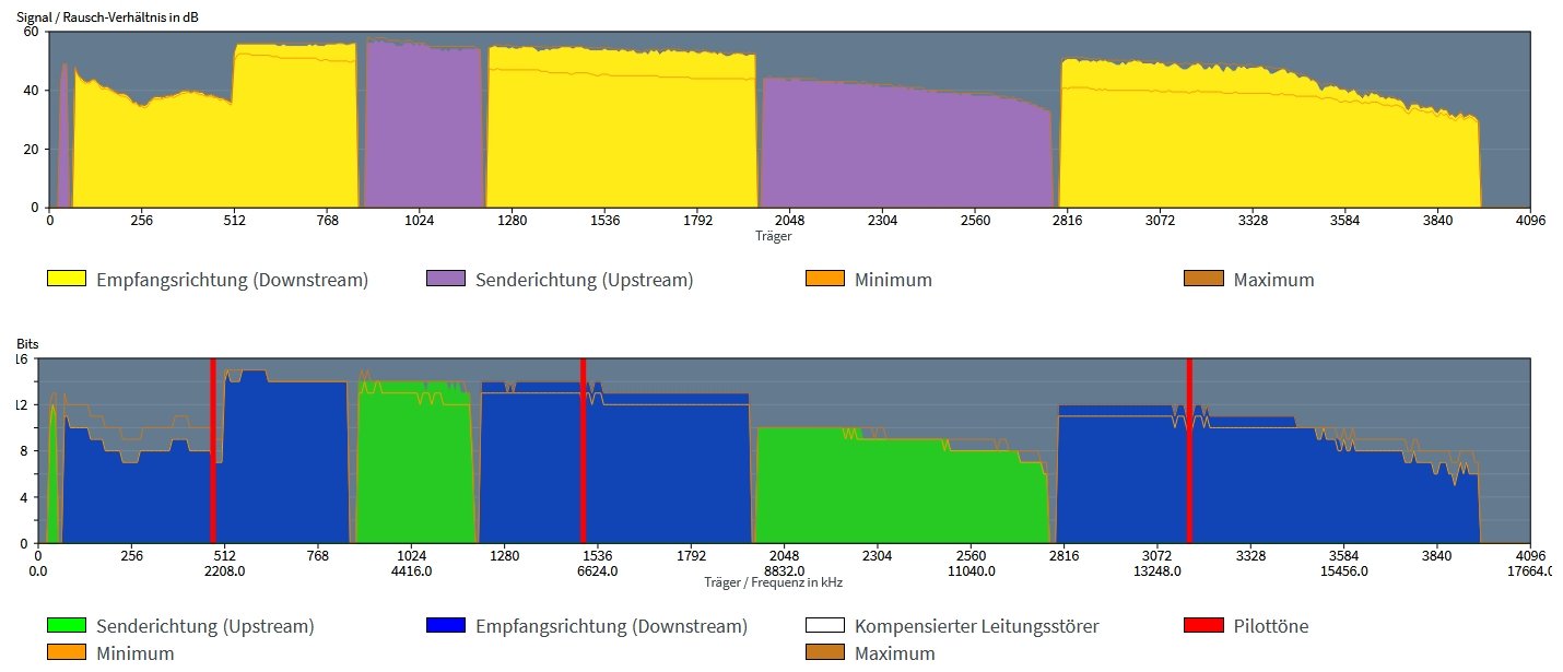

Mein Heimnetz ist ziemlich simpel, aktuell FRITZ!Box 7590 AX ohne angeschlossene Geräte, nur WLAN.
Die zwei PCs sind zwischendurch auch mal via LAN angebunden, ändert aber am Egebnis nichts.
Stromversorgung direkt in der Wand ohne extra Zwischenstecker oder Mehrfachsteckdose.

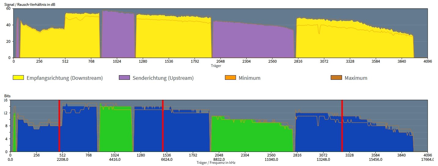

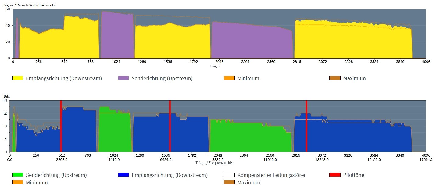

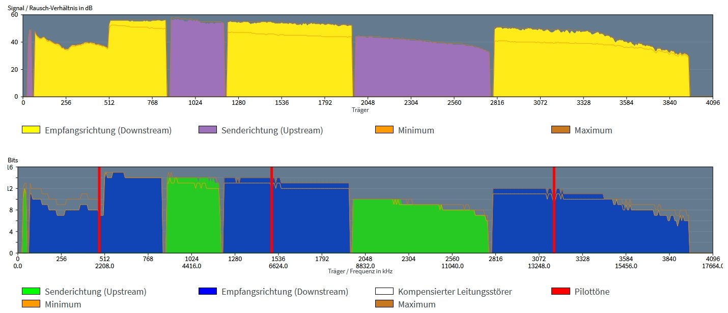

Hab über die Zeit mehrere Screenshots gemacht, siehe Anhang.
Formular habe ich ausgefüllt @Telekom hilft
Wurde schon von einem Techniker eine Nachbarschaftsanalyse gemacht, um zu prüfen, ob auch andere Anschlüsse Auffälligkeiten zeigen?
Könnte sich um ein Problem mit den Vectoringberechnungen handeln.
Reaktionen: TomH22 und blastinMot

Beim technischen Part kann ich leider nichts Gutes rückmelden:
Nach wie vor gibt es immer wieder kleinere Unterbrechungen die sich in Form von puffern während einem Stream oder kurzen Hängern beim Spielen bemerkbar machen.
Zusätzlich hatten wir gestern Abend auch wieder mehrere Disconnects und teilweise kurz hintereinander, können auch mehr sein, bin aber irgendwann ins Bett.

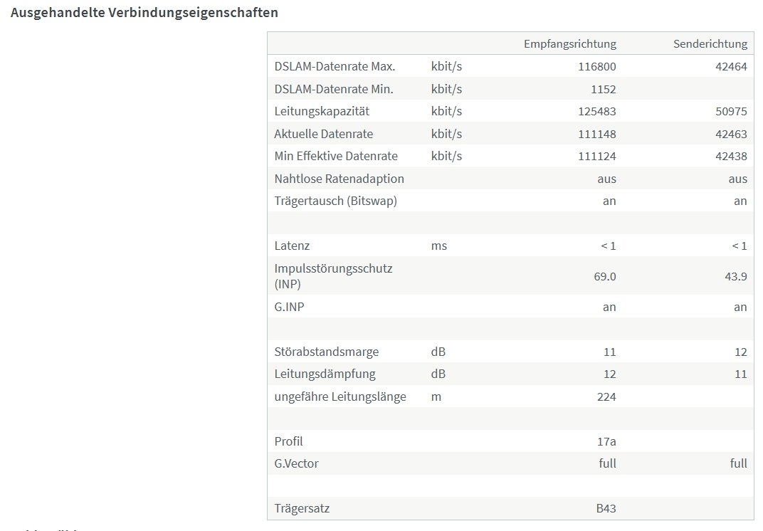

Ich kann auch gerne nochmal Screenshots aus der Fritzbox zur Verfügung stellen, falls das Hilft.

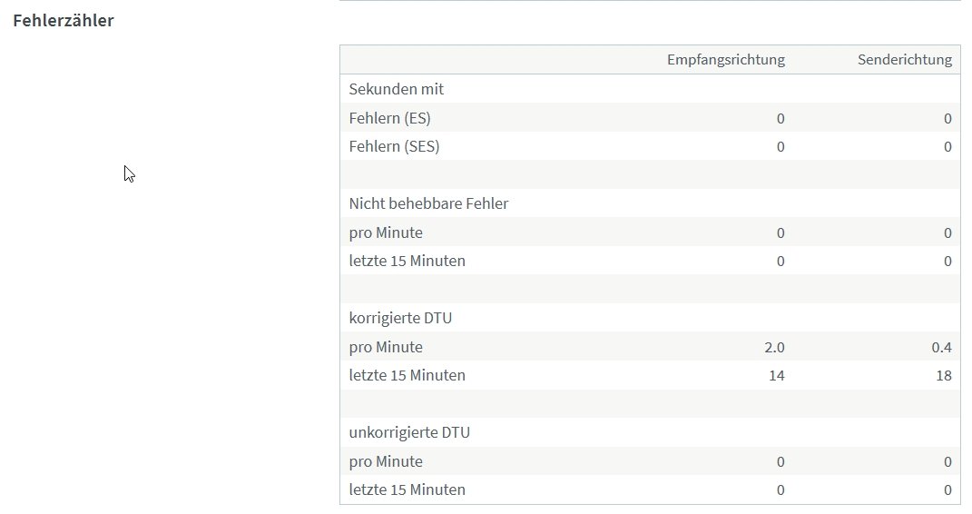

Screenshots im Anhang.
Aloha @UncleBen,
die Nachbarschaftsanalyse hab ich gerade auch mal nachgeholt und hab auch deine E-Mail gesehen.
Ich hatte ein verlängertes Wochenende, daher hörst du erst jetzt von mir. Entschuldige bitte. 😅
Deine Leitung und ebenso die Umgebung in der Nachbarschaft sieht traumhaft aus. Da sind keinerlei Auffälligkeiten zu entdecken. Was mir persönlich bei deinen Screenshots (danke für die übrigens!) fehlt, ist ein Auszug aus dem Systemlog des Routers.
Schick mir den Screenshot gern als Mail, dann hast du weniger Arbeit mit dem Schwärzen von Nummern, falls welche auftauchen ^^ Ich brauche bitte einen Auszug aus dem Zeitraum, in dem du Ausfälle hattest, dann kann ich es vielleicht weiter eingrenzen. Da die Leitung aber, wie gesagt, ein Träumchen ist, schätze ich eher, dass dein Router da wohl irgendwo ins Stolpern kommt.
